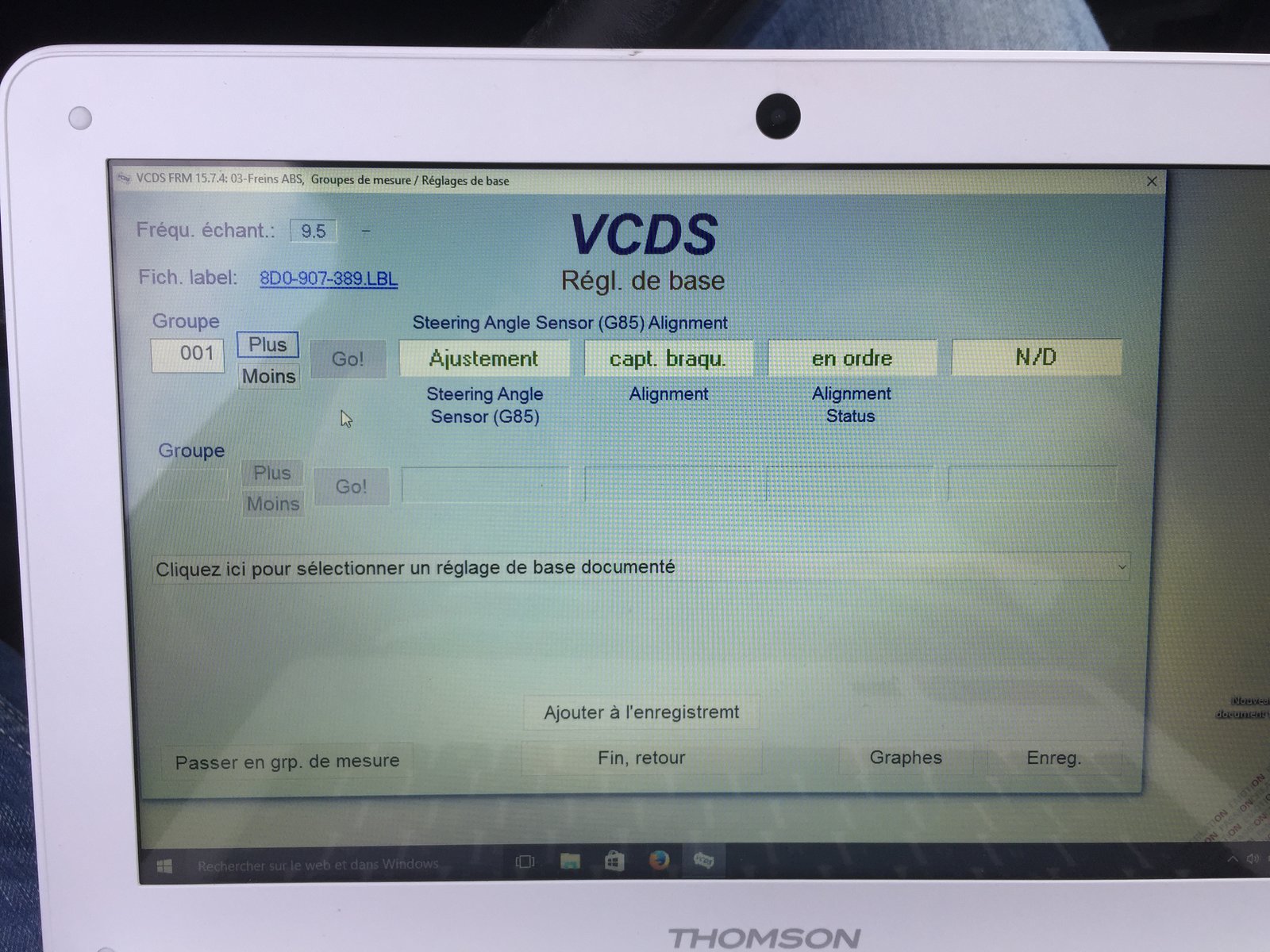

Bonsoir ,

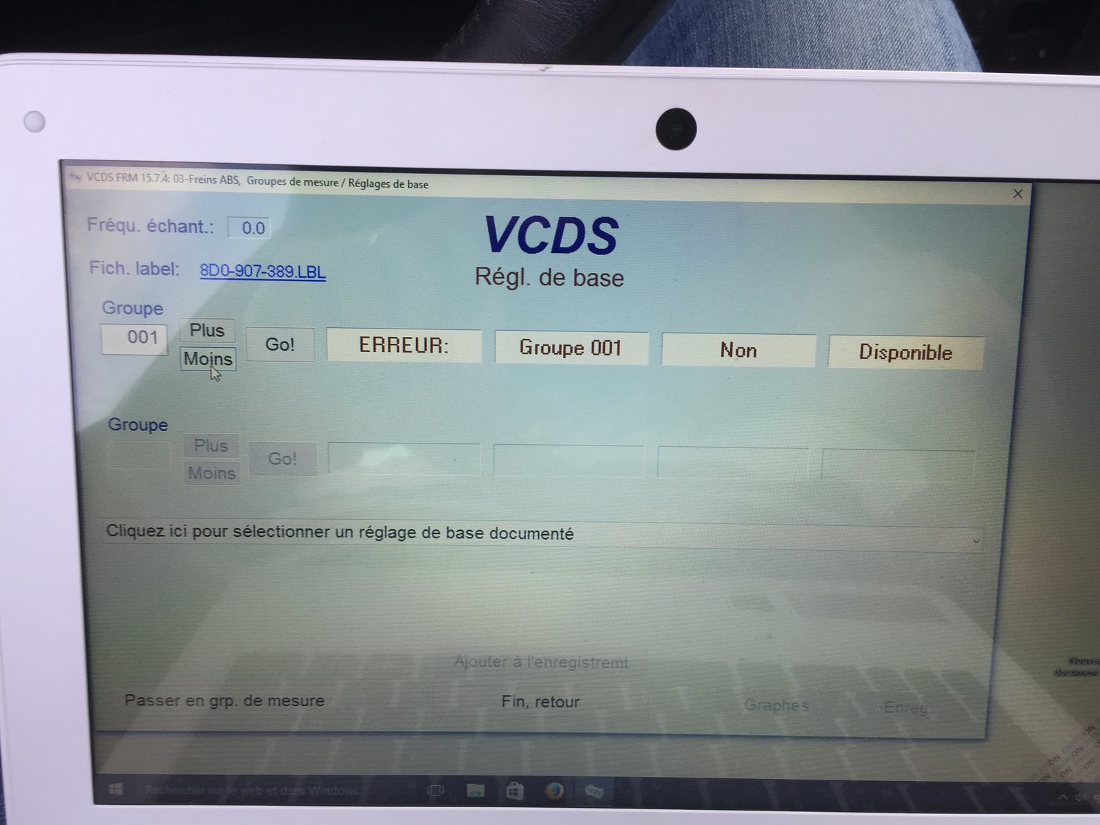

je n'ai pas réussi le tarage a zéro..
 J'ai réussi une fois a avoir une valeur dans le groupe de mesure 01 , le reste du temps j'ai un message d'erreur .
2h dans la voiture avec 2 pc pour essayer de comprendre la procédure , elle ne ressemble pas a mon vcds et du coup  je déchiffre mal .
En plus j'ai souvent trop d'erreur au diag qui me complique la  procédure .

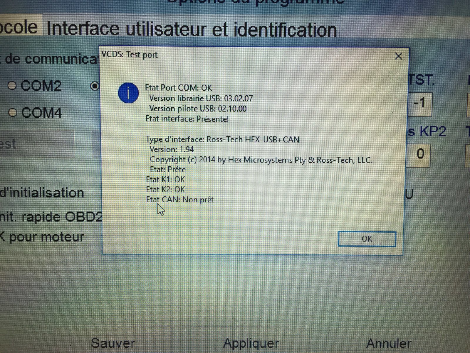

Je joint quelques photos ,merci de votre aide .
Bonne soirée
la dernière photo , test port , c'est bon , moi j'ai pareil .

Bonsoir ,
merci Scalpa88 j'ai enfin réussi le codage et le réglage du G85 ! plus de voyant au tdb
Il a fallu que je code puis que je règle le g85 .
