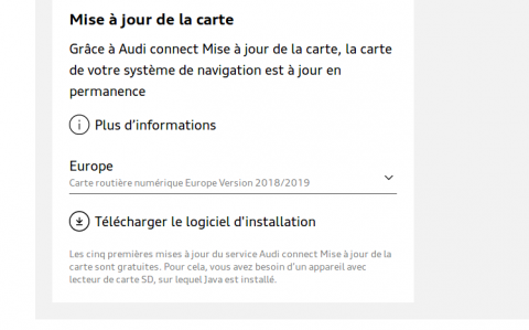

sur le site MyAudi je ne trouve pas la rubrique de mise à jour de la cartographie (téléchargement sur carte SD) :  est-ce qu'elle n'apparaît que lorsque une MAJ est dispo ? où bien ai-je mal cherché ?

Bonjour Michel, j'essaie de faire la mise à jour de la cartographie 2018/2019. Comment arrivez-vous sur la rubrique téléchargement sur MyAudi ? Je ne la trouve pas quand je me connecte. Et quand j'essaie par Audi Connect, il me dit qu'il n'y a pas de MAJ disponibles...
Quand tu es sur MyAudi et que ta voiture est décrite, tu vas dans "Afficher les détails du véhicule" et ensuite "Fonctions" et tu descends sur la page AP-Smiles_u1F60A.png
Modifié par Michel38280
Voilà à quoi rassemble cette page pour moi.
Rien sur les mises à jour carte
pareil pour moi :  pas de rubrique "mise à jour", même en allant au bas de la page....
je pense que ceux qui ont accès à la rubrique MAJ sur MyAudi, sont ceux qui n'ont pas leur cartograplie à jour,  ou bien qui ont cru la mettre à jour, sans que celle-ci se soit achevée normalement.
Normalement, lorsque la MAJ s'est bien déroulée, vous avez un message "mise à jour effectuée" sur l'écran du MMI, en tournant la clé de contact.
pas sûr car ma version des cartes est toujours 2017/2018. Peut être que ce n'est pas ouvert à tout le monde en même temps, pour ne pas avoir trop de téléchargement simultanés ?
Pareil pour moi: aucune indication pour effectuer la mise à jour!!!
Je ne sais pas si il y a progrès avec cette nouvelle présentation, mais cela ne me semble pas évident.
Je précise que je n'ai pas fait de mise à jour depuis la livraison (Pâque 2017!!).

Comme déjà dit:
- j'ai fait la MàJ 2018/2019 par Audi Connect ---> OK, je n'ai plus de MàJ disponible
- j'ai toujours la rubrique MàJ dans MyAudi
Pourquoi ?
- la MàJ par Audi Connect est sélective: tu choisis les pays à MàJ
- La MàJ par MyAudi permet de faire une MàJ complète par exemple Europe Ouest
je pense avoir compris pourquoi certains ont accès aux mises à jour et d'autres (dont moi) n'y ont pas accès : la mise à jour des cartes en ligne vient avec MMI Navigation Plus (code PNQ) et pas avec MMI Navigation (code PNU).
Vous confirmez ?
