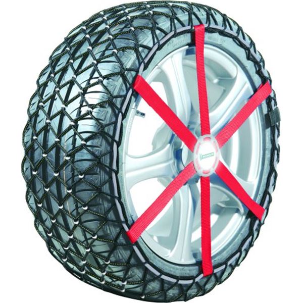

Je pars le 20/01 en montagne et je souhaiterai savoir si je peux mettre les Michelin Easy Grip Automatic 76 sur une Audi B8 avant ou dois-je impérativement mettre les Trak ?
Les Michelin Easy Grip Automatic 76 sont-ils vraiment inadaptés. Et quelles seraient les conséquences ?
Merci à tous pour votre aide et passez une bonne journée

Il faut impérativement que tu vérifies l’espace entre les pneus et le châssis (coupelle amortisseur/ amortisseurs...)
Il faut 4 cm pour être tranquille. Surtout pas en dessous de 3 cm.
La chaîne pourrait causer de gros dégâts voir perte des freins

regarde dans ton carnet de bord si c'est marqué véhicule non chaînable elles n'iront pas les michelin...

Je suis passé en concession Audi, le mécano m'a clairement montré qu'il n'y a aucune place pour chaîner l'A4 B8.
Il y a, à peine, 1 cm entre la jante et le chassis.
Les Michelin Easy Grip sont compatibles ou les Trak ou Polaire mais pas de chaînes classiques.
