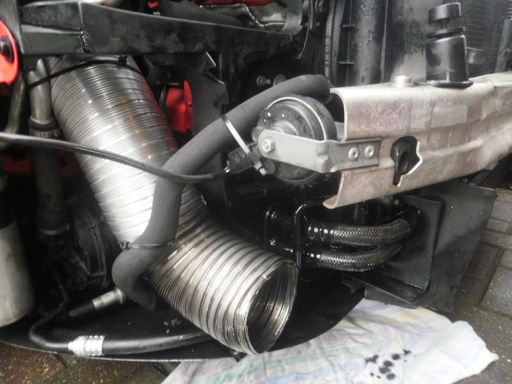

Rien de spécial, la spécial DEVINCY avec l'écope en carbon de RS22 et un débitmètre neuf...

La spécial DEVINCY c'est la gaine VMC façon hotte? :reflexion:
Celle de Cricri étais plus une admission dynamique forcé
Le boa prend beaucoup moins d air que celle de Cricri, par contre le principe de fonctionnement est presque identique

Des photos Cricri si tu n'avais pas le fameux BOA en place... :secret:
Pas ça j'espère :MdrDevil: :mur:
Non une écope qui prenais toute la grille situer à côté de l antibrouillard
OK pour l'écope, mais elle ne communiquait pas directement avec la BAA en haut... il doit forcément avoir 1 conduit pour faire le lien/cheminement du flux d'air vers l'admission...
Oui il y a forcément un boa ou une conduite/tuyau sur une admission dynamique pour relier l écope à la boîte à air.
Pour moi le principe de la tunetec
Est une grosse prise d air en façade avec les 2 entrées supérieurs bouches.pour créer un mode dynamique/forcé en roulant

Dommage j ai vide toutes mes photos de recherche, pour mon projet (qui est resté en stand by d ailleurs):

L écope que j avais réalisé etait mon sens deja une bonne évolution.
Un préparateur anglais l avait copié et optenait 18ch (je crois) rien que en mettant l écope sur le BOA,
