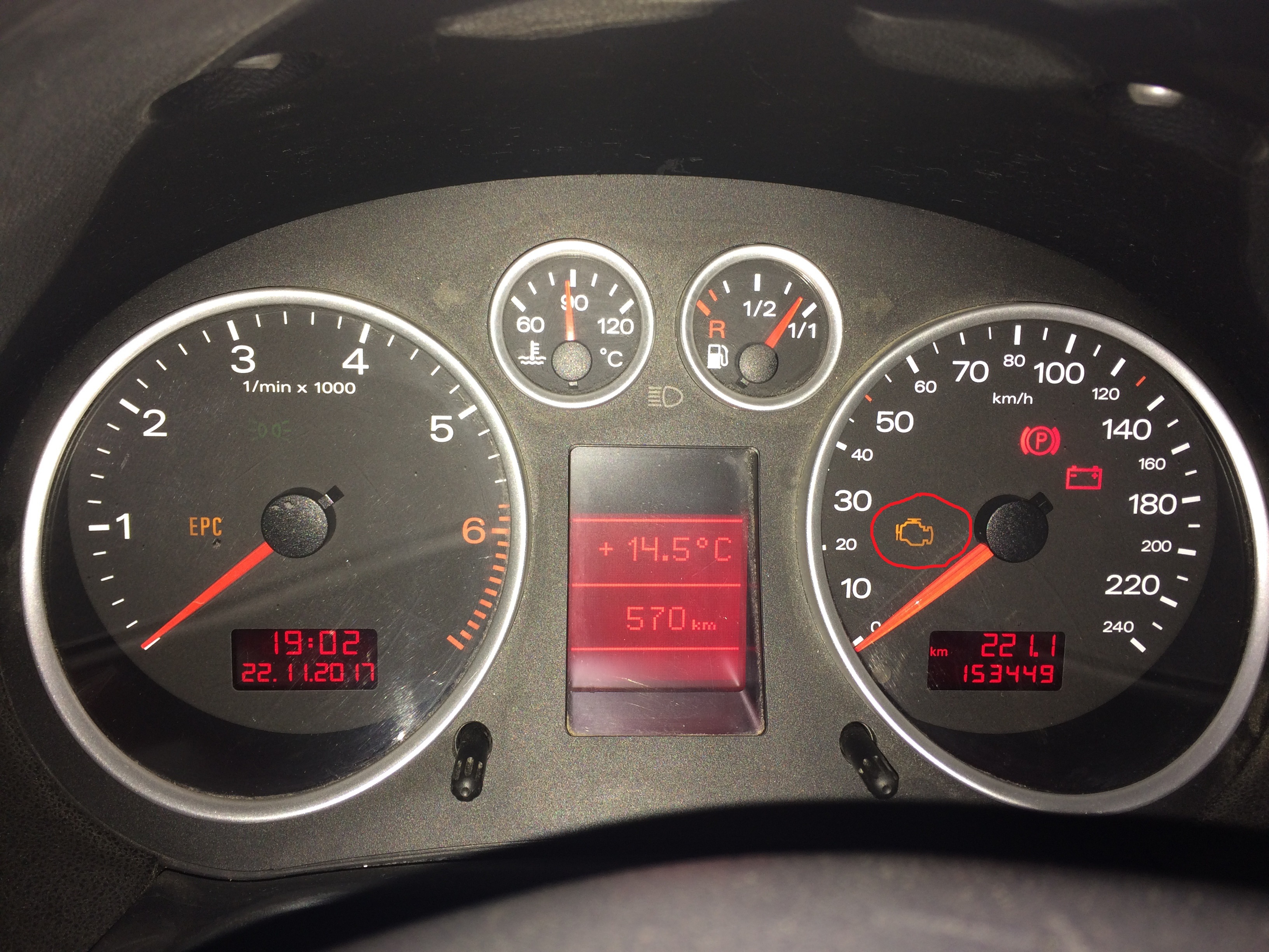

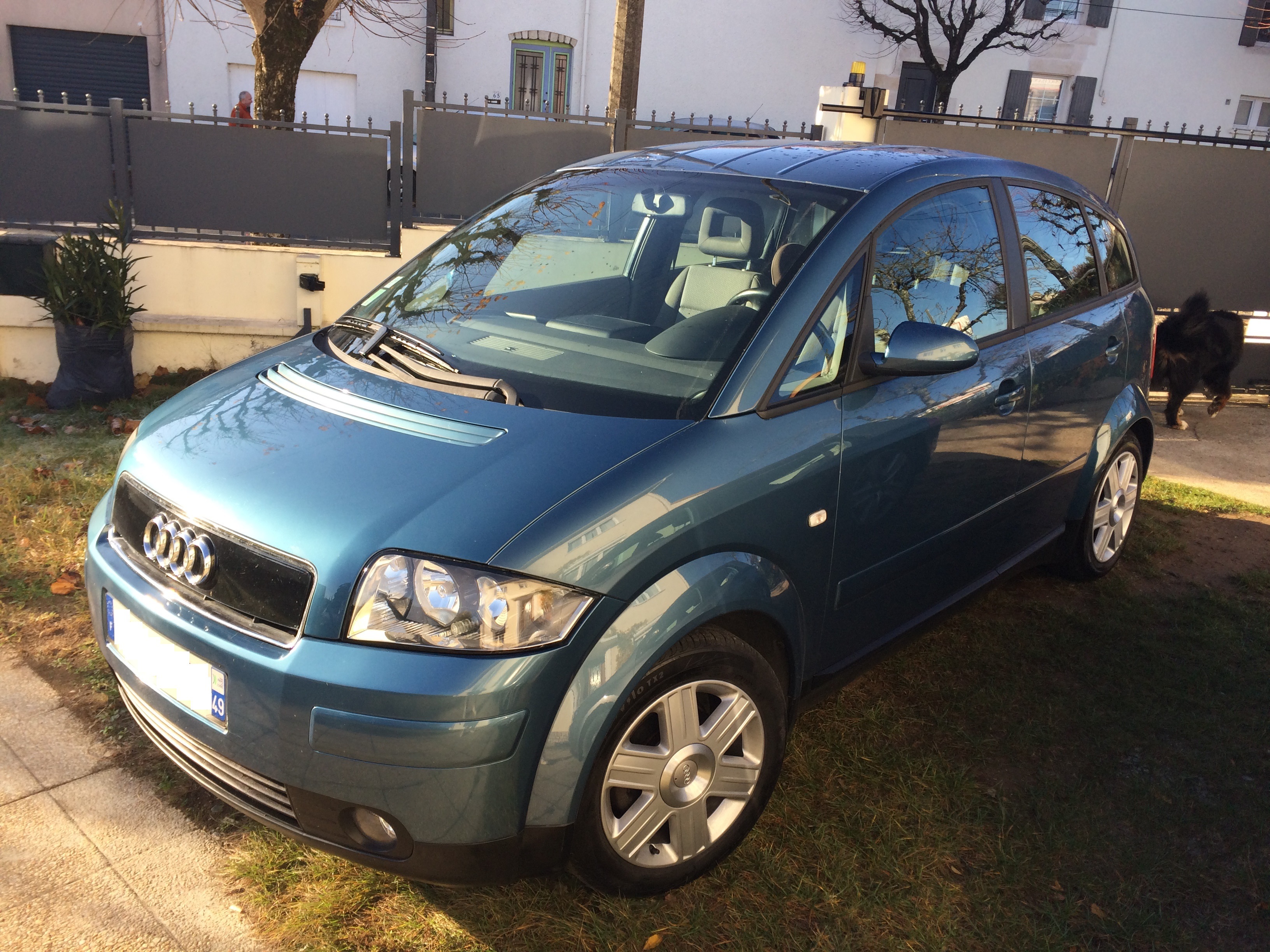

Je suis l'heureux propriétaire d'une audi A2, achetée semaine dernière auprès d'un garage (je ne souhaitais pas particulierement passé par un garage, mais l'annonce me plaisait), je cherchais un modéle essence, j'esperais des options, mais vu que l'audi A2 ne court pas les champs, je n'ai pas pu faire le difficile..
donc elle est de 2001, 154000kms, pas d'option particuliere, mis à part le radar de recul arrière et la clim auto..par contre j'adore le bleu audi...
Bon, quand même quelques soucis,
un voyant allumé sur le retour aprés l'achat, le vendeur (garantie 3 mois) à ma demande m'adresse des bobines neuves et les 4 fils bougies neufs (les bougies étant neuves..) je pense que cela devrait regler le soucis, à moins que ce soit une sonde à "la con " au niveau de l'échappement, je verrais bien, apparement le defaut de ces voiture étant que ce sont parfois de vrais sapins de noel sans raison..
si vous avez un idée malgré tout je prends

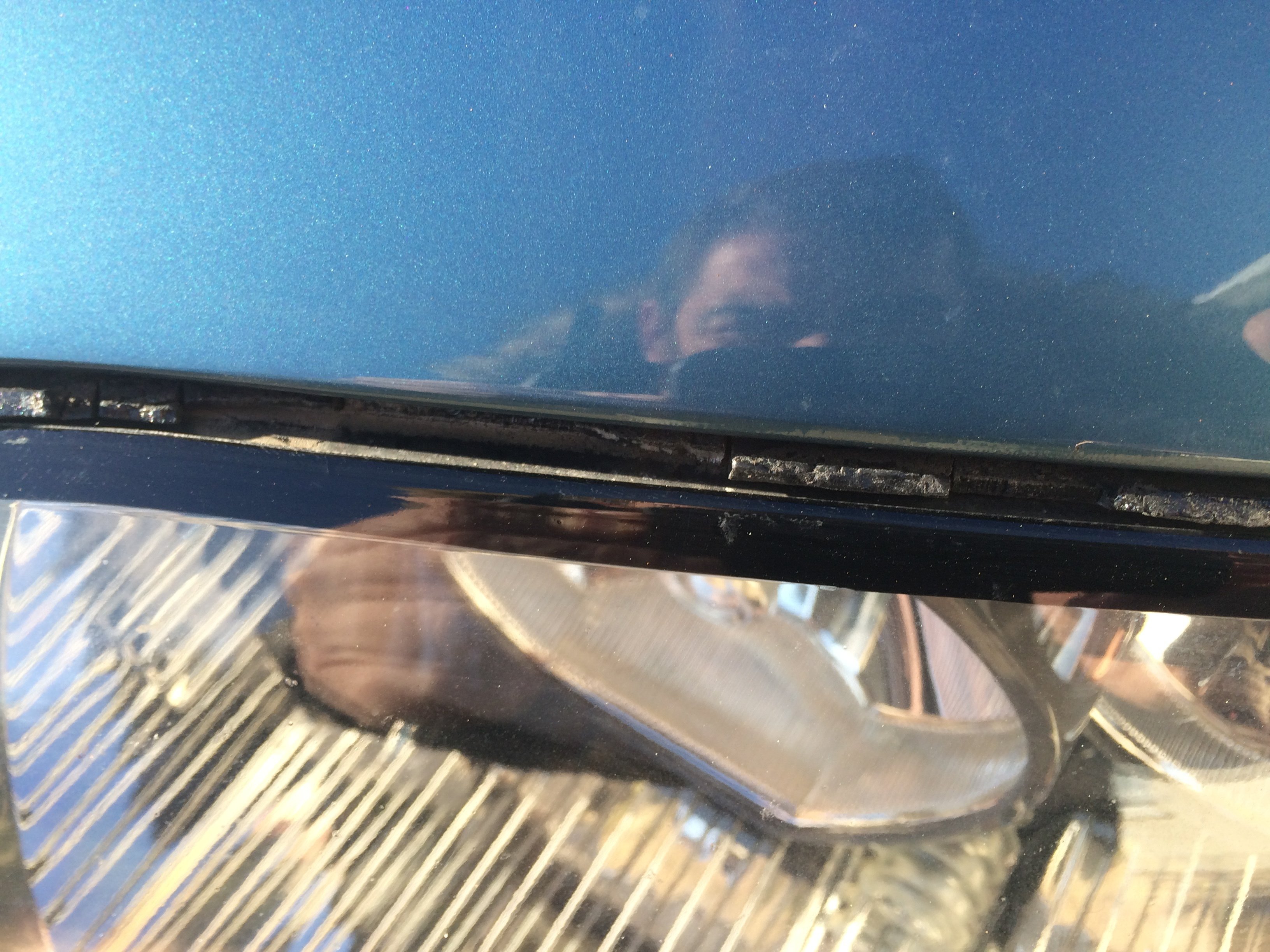

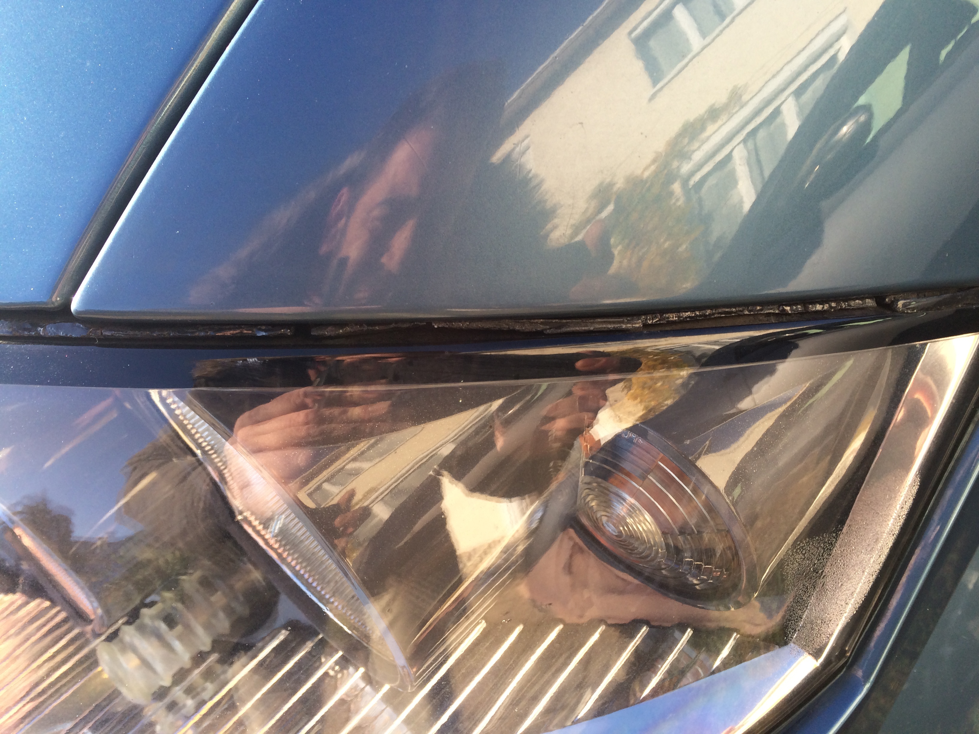

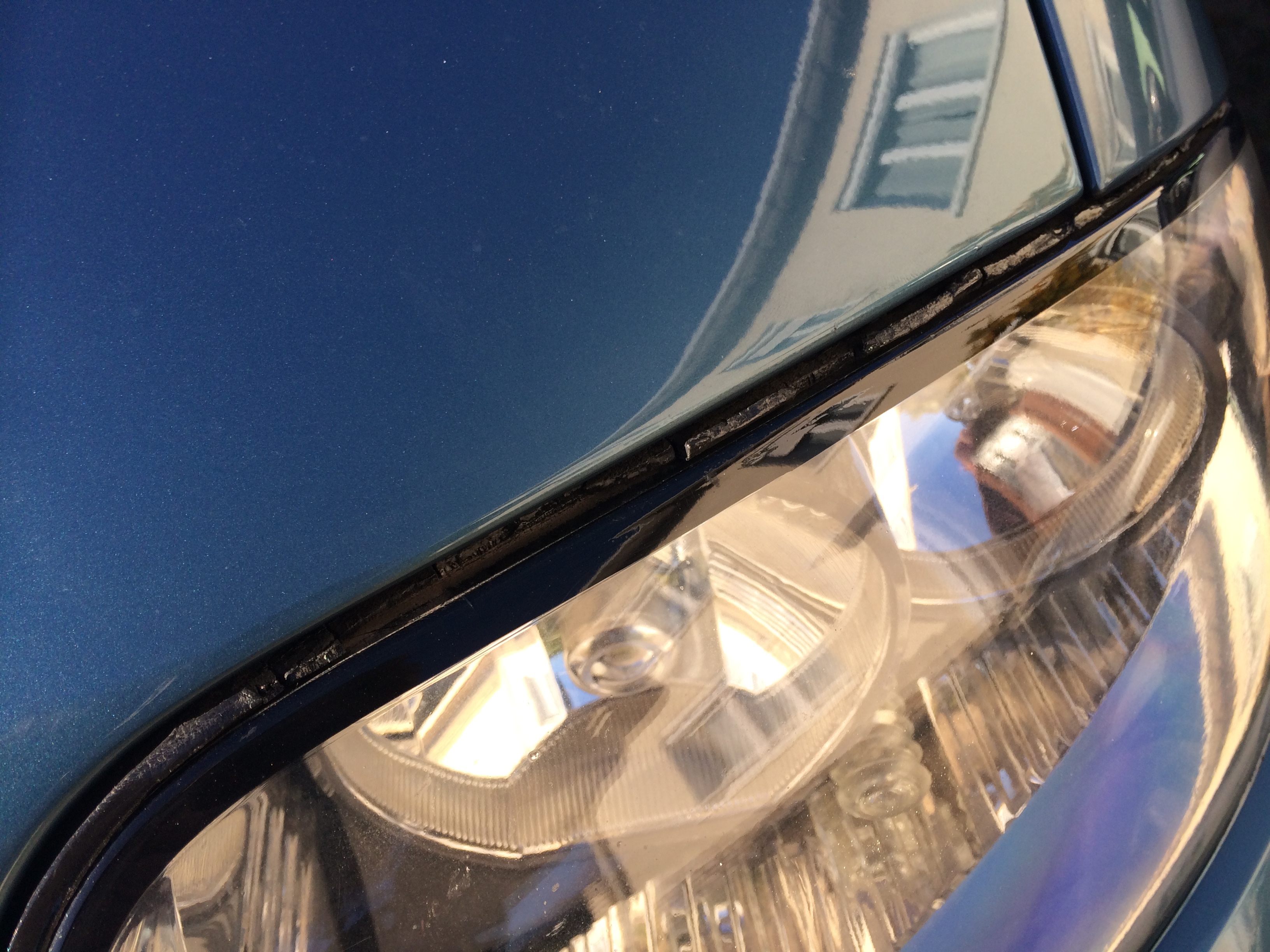

a ce sujet, j'ai mon feu avant droit pour lequel le joint autour est bien fatigué..que puis-je faire pour réparer cela ?? merci pour vos conseil

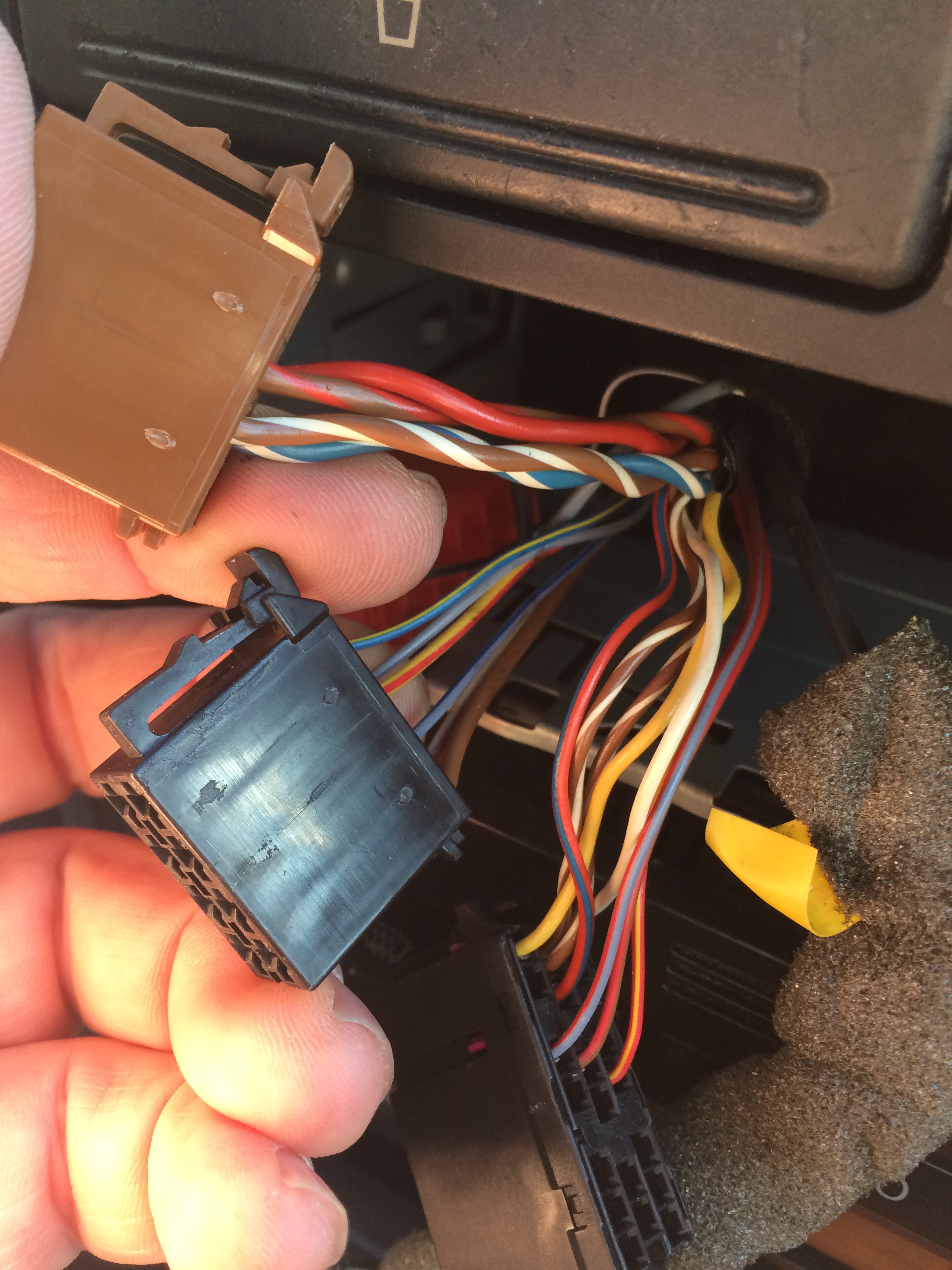

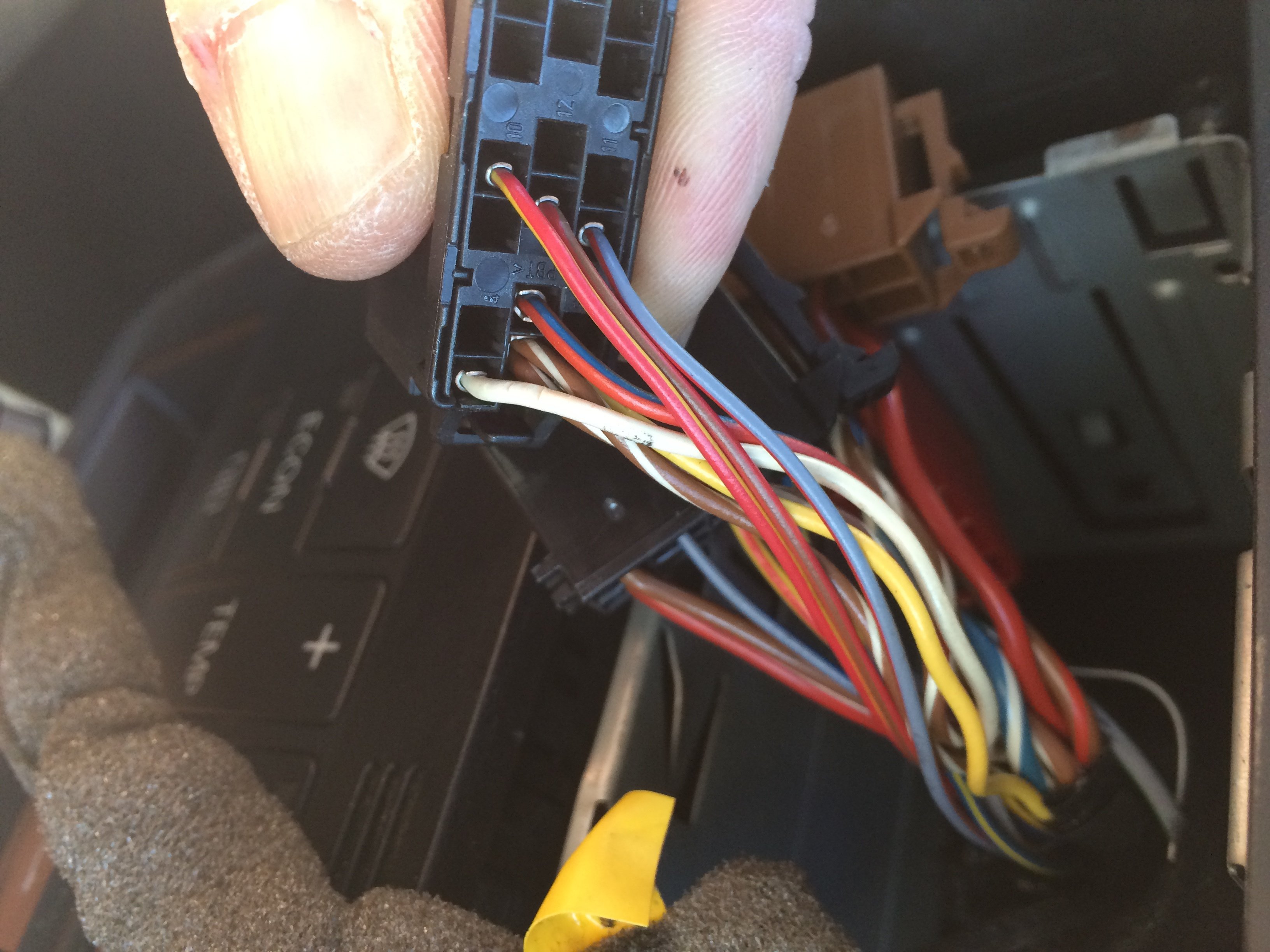

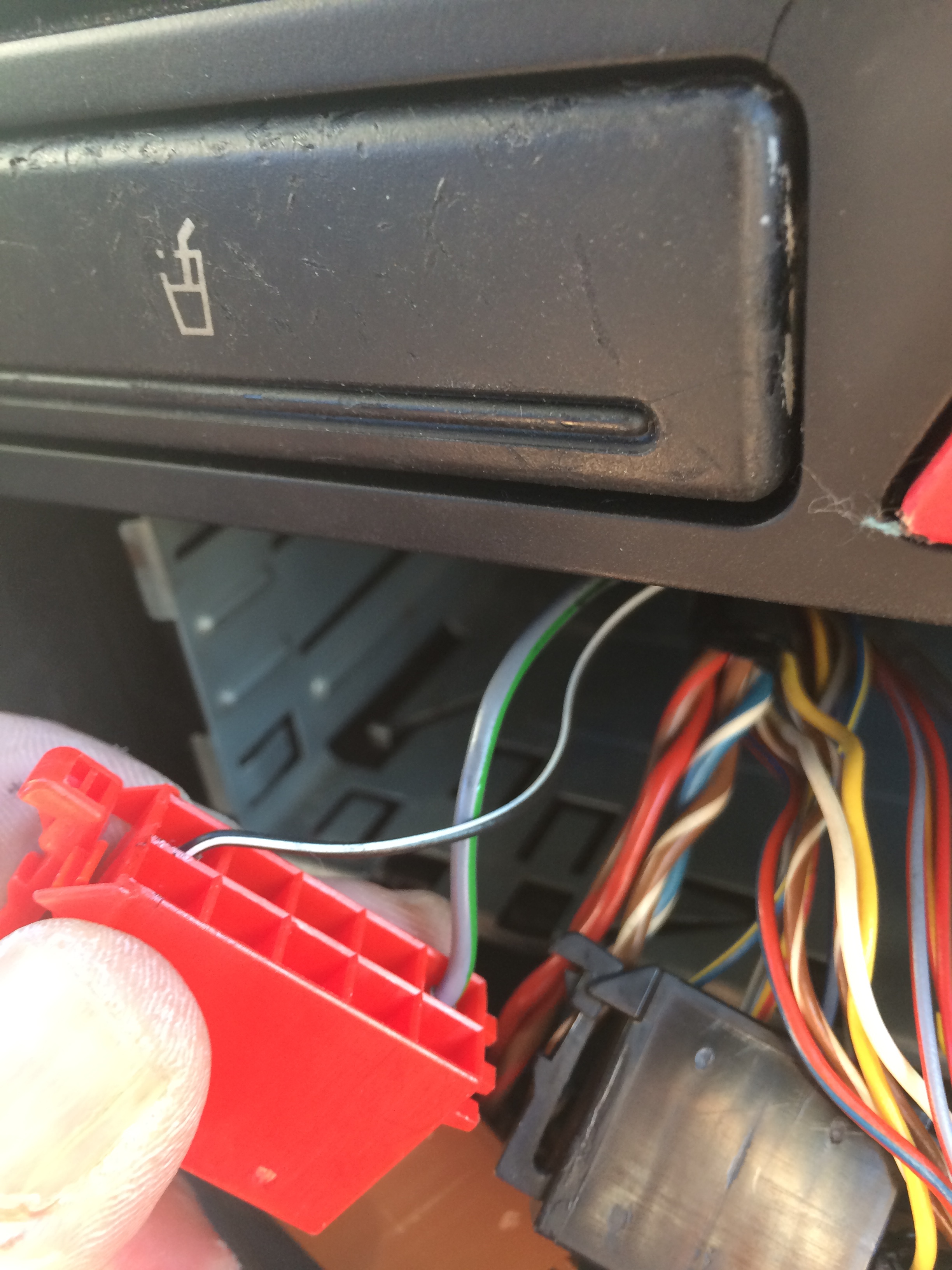

enfin, j'ai un poste qui n'est pas d'origine et seules les enceintes avant sont connectées, j'ai vérifié j'ai bien des HP dans les portes arrières, mais ne voulant pas démonter les garnitures, connaissez vous les couleurs des 4 fils reliant les HP arriere ?? merci ce serait super sympa !!!

Le voyant moteur: ça m'étonnerais que ça vienne des bobines et fils de bougies, faudrait la passer au scan pour savoir quel code défaut remonte... Le plus souvent cela vient de la vanne EGR mais reste à vérifier.
Le joint de phare: malheureusement pas bcp de solutions, pour ma part j'ai eu le même soucis, j'avais fais à l'époque un joint silicone mais ça finissait par ne plus être étanche du coup je me suis fendu de 2 phares neufs...
Enfin pour ton câblage : tu es sur d'avoir des enceintes à l'arrière sans avoir démonté le panneau de porte ?

Concernant le phare, en effet l'autre est nickel, je vais devoir le changer si pas d'astuce particulière...
Concernant les enceintes arriére, j'ai pu déclipsé les grilles, car je ne pensais pas qu'il y a avait des enceintes, mais en effet elles sont bien présente...j'ai juste la flemme de démonter les panneau de porte..et si quelqu'un était passé par là et connaissait les codes couleur du cablage arriere c'était plus simple !!

pour ton témoin allumé, le vendeur était au courant avant, il avait effacé le code avant que tu la démarres... Cela dépend peut-être du code, mais en général le voyant se rallume au second redémarrage.
C'est une 1.4 ou une 1.6 ?
La 1.6 FSI est nettement plus capricieuse, le voyant est très souvent allumé avec ce moteur (notamment à cause des volets mobiles du collecteur d'admission)
Le 1.4 est plus simple comme mécanique. D'expérience (j'ai eu une 1.4 pendant 2 ans), le témoin moteur s'est une fois allumé, et c'était une "fuite" d'air à l'admission.
Il faut à tout prix lire les codes diagnostic pour pouvoir avancer là-dessus...
Pour la radio, je pense que si tu as les HP arrière, cela veut dire qu'initialement la voiture devait avoir une radio d'origine. Dans ce cas, les HP avant sont alimentés directement par la radio, et les HP arrière sont alimentés par un petit ampli secondaire qui se trouve sous la boite à gants, si je ne me trompe pas.
Ce qu'on voit là, ce sont les 3 blocs qui servaient au branchement de ce poste d'origine (je pense que les branchements ISO habituels quand on met une radio aftermarket ne comptent que 2 blocs de connexion). Donc les sortie "ligne" pour les canaux arrière sont probablement dans le "troisième".
Je crois que cela ne doit pas être difficile de trouver le schéma de câblage...
Donc plusieurs solutions : soit ton poste a des sorties "line out" et tu bricoles quelque chose pour les relier aux fils ah-hoc du bloc de connection, ou a alors tu trouves le petit ampli en question pour le bypasser en prolongeant les cables des HP arrière jusqu'à ta radio et en les intégrant au bon bloc de connexion (voir schéma de câblage de ta radio).
Regarde aussi s'il n'y a pas des adaptateurs disponibles qui t'éviteraient de couper dans le câblage. Par ex. chez Kufatec.
Enfin, dernière possibilité, c'est de retrouver une radio d'origine en occase ? Il y en a d'autres modèles Audi qui conviennent aussi, mais je n'y connais rien en unités simple-DIN. Dans la mienne j'avais un RNS-D que j'ai remplacé par un RNS-E venant d'une A3.

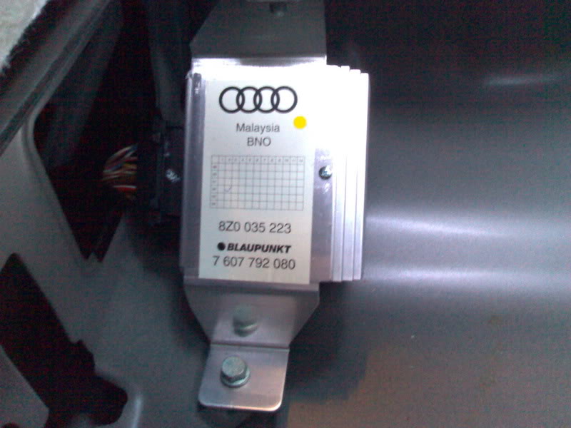

je vais regarder si j'ai un petit ampli sous la boite à gant..j'avoue que je ne suis pas un pro du cablage, je pensais betement que sur la plus longue des fiches non branchée qui correspond à mon cablage d'origine 4 fils devaient correspondre aux enceintes arriere..

sous la boite à gants au dans le compartiment sous les pieds, je pense, pour l'ampli.
Pour le diagnostic, pas spécialement chez Audi. Un indépendant qui a l'équipement nécessaire (par ex VCDS) fait aussi l'affaire.
Avec un système uniquement ODBII, tu n'auras pas accès aux fonctions avancées, lecture de valeurs des capteurs, calibrations, etc. mais tu auras déjà le(s) code(s) d'erreur, et donc tu peux trouver leur signification et avoir une idée de vers où te diriger. Remarque que souvent, un problème provoque des causes d'erreur en cascade, donc il faut attaquer par le bon bon et ne pas commencer à tout remplacer !
Si tu as un PC portable, tu peux essayer avec un cable compatible VAG-COM avec VCDS Lite, c'est pas cher.
Ou plus simple, un simple scanner portable, tu trouves ça pour 15-20€ sur ebay, aliexpress etc. OK les fonctionnalités sont limitées, mais c'est moins cher qu'un simple passage à la valise Audi ;)
Note que si le moteur tourne bien, consomme normalement et produit toute sa puissance, le voyant moteur allumé n'est pas catastrophique ;)

Pour relier tes enceintes arrière directement à ton poste, il faut trouver l'ampli en question et relier les fils qui vont vers les HP arrière à ton poste. Le mieux c'et de tout déconnecter sur cet ampli.
Sur la mienne, j'ai la sono Bose, je ne sais pas aller regarder donc, mais d'après mes renseignements, ton ampli est dans le compartiment sous les pieds du passager. Et il ressemble à ceci :
Et ici le diagramme des connecteurs d'une radio d'origine :
http://www.a2oc.net/forum/attachment.php?attachmentid=14865&d=1387202710
Donc tu vois, c'est dans la partie droite du connecteur du bas qu'il y a les sorties lignes pour l'arrière : RF et RR (qui doivent être combinés avec une masse). le + doit servir à l'alimenter, et le "COM" c'est le signal de commande pour l'allumer (pour qu'il ne s'allume que quand le poste est allumé).
les 3 petits connecteurs du bas (qui se mettent côte à côte) sont appelés "mini-ISO", et ceux du haut (alim électrique, et HP) sont des connecteurs ISO
Il y a moyen de trouver des adaptateurs Mini-ISO <-> Line Out.
Si la radio que tu veux mettre a une sortie Line Out, alors ça pourrait être une solution pour ne pas bricoler et couper des fils.

sinon apres 48h sans la prendre, je là prends ce matin, et bim au démarrage de nouveau le voyant allumé...
tant qu'il ne clignote pas, c'est bien.
Probablement les sondes lambdas, mais avec autant de remontées, le scan VCDS te le précisera clairement.
Si ce voyant clignote c'est arrêt immédiat.
Pour le voyant moteur j'ai le même depuis 2 ans, d'apres le diag que j'avais fait c'est une sonde pour la temperature des gazs d'echappement ou un truc du genre... de temps en temps il part puis il revient... ca fait peut etre consommer un poil plus au demarage mais à part ca rien de grave (dixit mon mécano).
Pour les enceintes arrières, en effet l'ampli est sous les pieds passager, autre problème des postes non d'origine en général tu perds l'amplification d'antenne radio si tu ne branches pas correctement le faisceau (il faut alimenter l'antenne) avec comme symptôme une réception radio merdique (hors agglomération notamment).

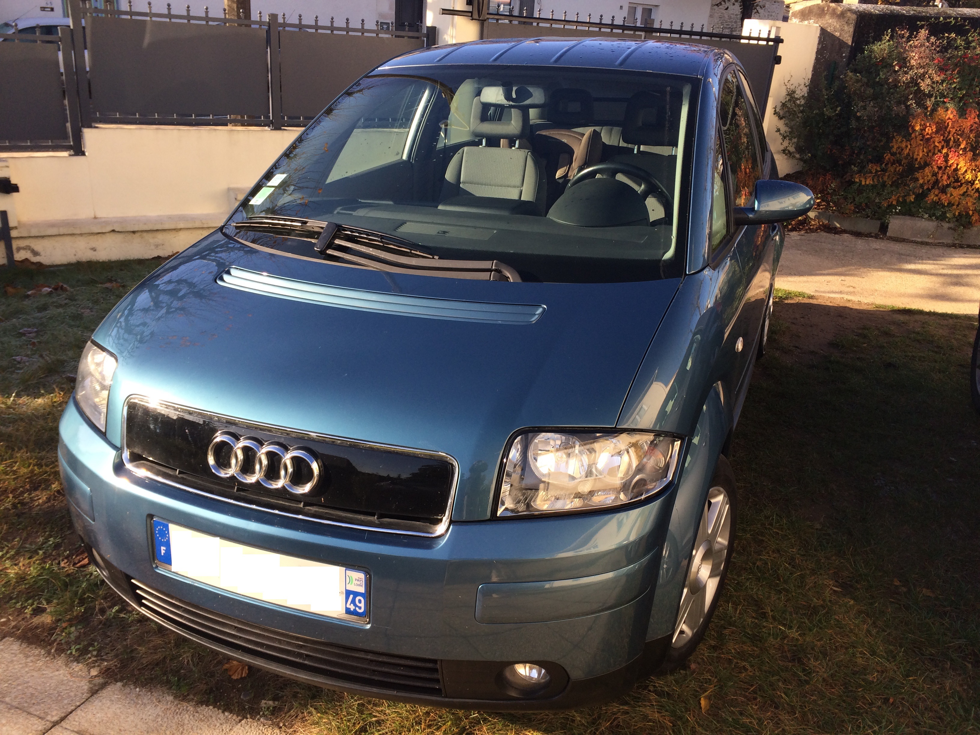

Hello, bon moi je galere un peu avec ce poste d'origine, primo il ne s'éclaire pas avec les feux et parfois le son avant est inexistant...si une bonne ame avait une photos de ses branchement d'origine ce serait super sympa, je pense avoir une merde de ce coté là..merci !
bel achat ! jantes et peinture nickel !! un peu cher à mon goût mais il n'y avait pas trop de choix ....
as tu régularisé ton problème de voyant ? il faut que tu le fasses avec ton vendeur car mon A2 a été refusé au CT à cause de ce voyant !!
Merci Provenc, franchement, je déchante un peu..pas mal d'emmerde, voyant qui joue à cache cache...et elle m'a fait un coup de chaud dans les bouchon, elle est garantie, je dois appeler ma protection juridique vendredi pour bien faire les choses avec le garage, je lui ai laissé un message lundi sans la moindre réponse de sa part, donc autant faire les choses dans l'ordre histoire de ne pas se faire baiser, surtout que je viens de noter quelques incohérence de date et kilométrage concernant l'entretien...le garage ne le sait pas encore, mais il n'est pas tomber sur un tendre..je suis du genre procédurier..il va pas être déçu..je n'achete jamais aux garages en général, ca m'apprendra...
et en effet, je l'avais payé 1000e au dessus de la cote, histoire d'être tranquille..
oui, chez moi aussi ce voyant reste allumé (celui que tu as entouré en rouge)
