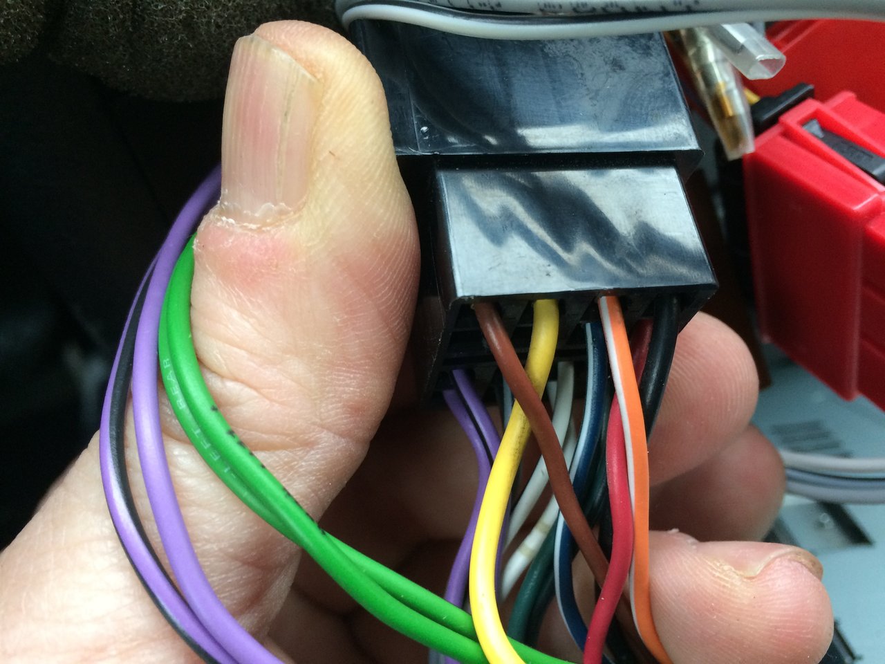

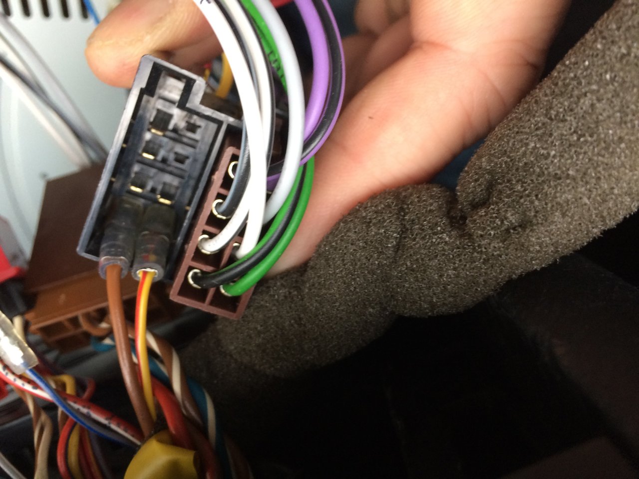

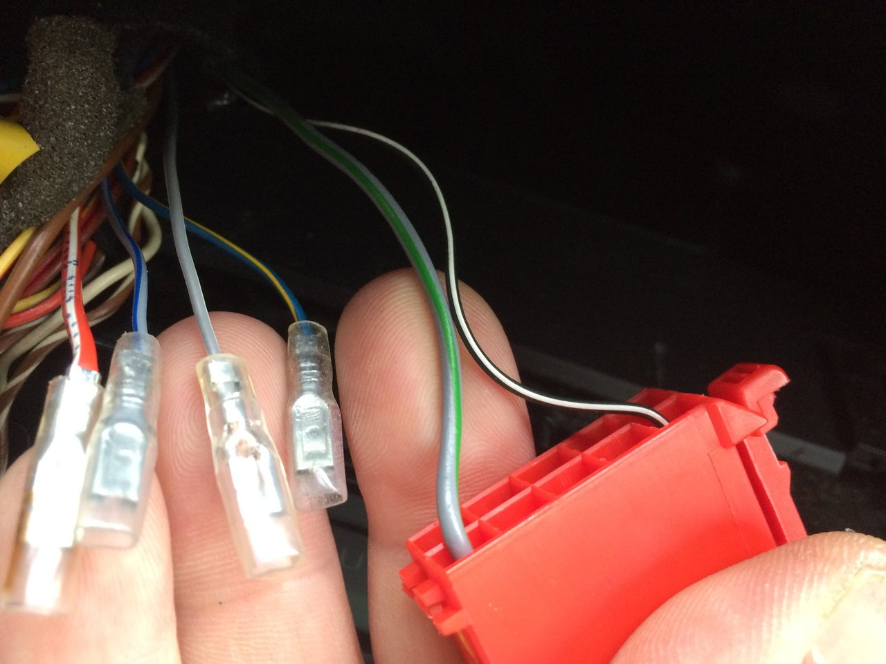

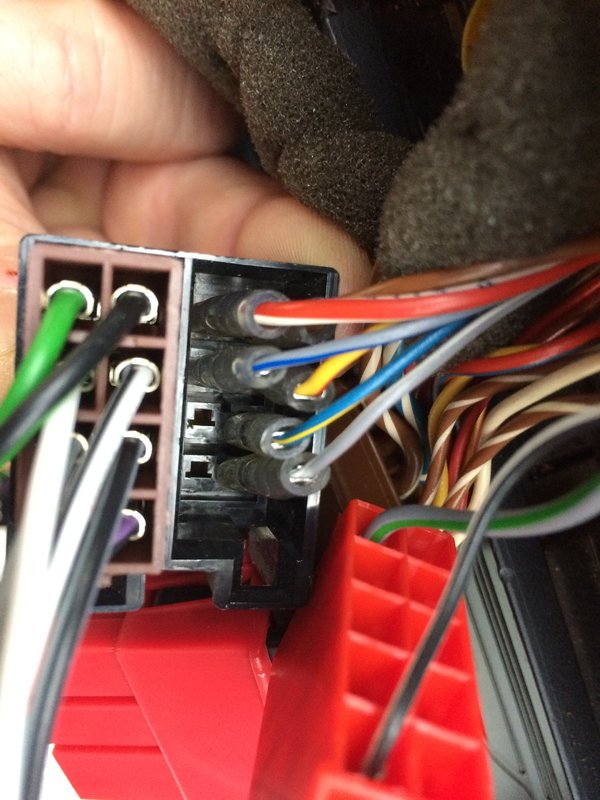

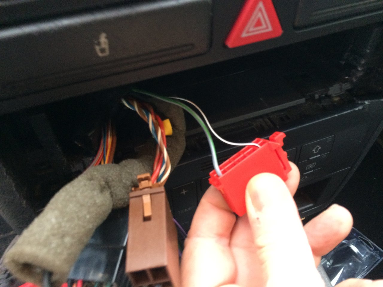

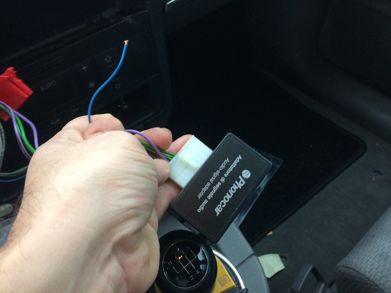

Alors, dans l'ordre, je vais essayer, le bleu, je l'ai branché sur l'alim de l'autoradio, obligé de le mettre en "permanent" car le poste ne garde pas la mémoire...en fait seuls les fils marrons et rouge /blanc sont branchés sur le poste, ne sont pas branchés : les 4 autres bleu/gris, jaune / bleu, rouge/jaune (ca c'est mon alim aprés contact) et blanc gris ne sont pas branché, les deux fils sur la prise rouge (noir/blanc et vert/gris) du coup ce qui marche : - poste qui fonctionne en permanent, obligé de l'éteindre manuellement (j'avais trouvé à le branché avec le "+" aprés contact, mais obligé de tout regler à chaque fois, pas de mémoire - j'ai les enceintes arriere - je capte la radio Ce qui marche pas : l'ampli d'origine qui doit "sur-alimenter" les enceintes arriere semble éteint... pouvez vous m'aider...?? quel fil est mon fil de mémoire et sur quoi le brancher ??? comment faire fonctionner l'ampli ?? l'adaptateur m'a couté 35 boules chez Norauto j'ai un peu les boules... merci !!! -
Bonjour, Je souhaite remettre un autoradio non OEM dans mon A2, J'ai acheté un adaptateur, mais il me reste une prise (la rouge ) sur les bras, et j'ai des fils qui se baladent :
