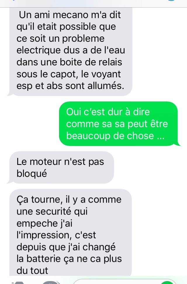

depuis sa sortie la moindre bricole a été faite chez audi ( a voir ) sinon pour le probleme , il ma dit quel avait du mal à démarré 1 fois /5
Est le dĂ©marreur ne tournait mĂȘme pas appartement .

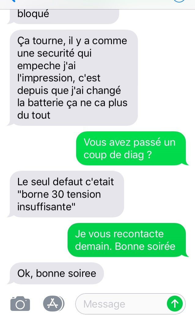

VoilĂ  ce quil ma dit , au derniĂšre nouvelle !
a priori, il écrit sans faute et semble sincÚre.
il faudrait voir l'intégralité du message defaut, car la borne 30 du bidule qui gÚre les machins. Difficile de faire plus obscur.
j'ai cherché un peu et la borne 30 correspond à l'alimentation batterie; ce qui pourrait laisser penser que la panne est "facile"
y'a des chances pour que le gars se soit trompé de "puissance" nominale ou quelque chose du genre cosses oxydées, alternateur en fin de vie...

c'est Ă  double tranchant. Si il s'aperçoit que effectivement le problĂšme est potentiellement simple Ă  surmonter, le prix ne sera plus le mĂȘme ou il voudra peut ĂȘtre la garder.

Je pense que la panne est "bidon" (réelle pour lui) mais mal identifiée par son pote "mecano" (c'est le risque)
Vas y, fais le tour et propose lui 4800 car y'a bcp d’électronique etc et que tout coute un bras chez audi..
Vérifie les spécificités de la batterie par rapport à celle préconisée à l'origine, l'état des cùbles électriques et tout ce qui pourrait "perturber" l'arrivée du courant.

Pour le reste de la discussion, je doute Ă  un simple problĂšme de batterie, oxydation des bornes &co. Le mec vend Ă  perte (je pense) son S4 pour soucis de batterie? faudrait vraiment ĂȘtre c*n...
Le code défaut avec la borne 30 a été effacé aprÚs changement de batterie?
Le coup de l'eau sous l'ECU (ou derriÚre la batterie), est un problÚme connu. ça se vérifie vite.
Perso j'ai une caisse qui démarre 1 fois sur 5, je cherche un peu la cause avant de la vendre une misÚre. Pour moi ça cache quelque chose de plus grave.
