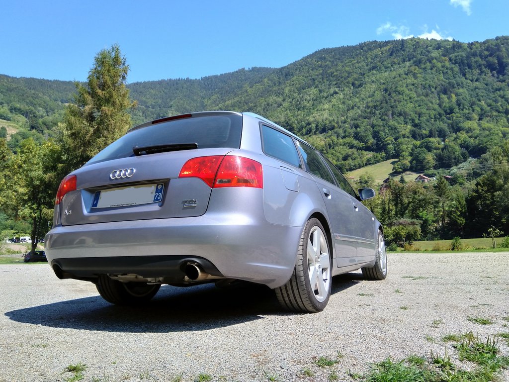

Re bonjour à tous, j'avais oublié, j'ai pris des photos de ma belle (le jour ou j'ai fini mes injecteurs d'ailleurs :AP-Smiles_u1F623:)

Bonsoir à tous, quelques news de ma belle.
Un optique neuf et montage de la lame Cupra, nettoyage complet de l'intérieur et moitié de ligne monté, le reste de la ligne sera faite cette semaine.
