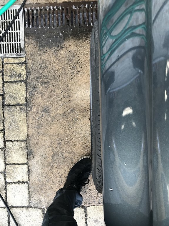

Elle déborde de genre 1 cm, j’ai pas fait assez attention
c'est peut-être des jantes d'A5, car l'ET est différent des A4....
Oui c’est ET29 je pensais que vu que les pneus étaient plus large l’ET était différent. Il m’aurait fallut un ET de 47
il faudrait les info qui sont gravés sur l'intérieur, la largeur, le déport ...
Je vais refaire l'annonce du coup sinon pour les infos c'est 8,5Jx18 H2 ET29
Ah en effet un déport de 29 ca n'aide pas, c'est dommage tu aurais donné ces infos on n'aurait fait éviter l'achat .
C'est surtout que je ne pensais pas qu'il y aurait autant de déport, mais sur une golf rabaissé sa aurait était parfait mais la c'est pas terrible.
Modifié par Stiwart
On croit les ailes de nos A4 larges mais il en ai rien.
Tu t'étais pas rencardé de la possibilité de montage avant achat?
Sinon il faudrai que j’elargise les ailles et que je rabaisse un peu la voiture AP-Smiles_u1F60A.png
Avec le nouveau CT ce n'est plus toléré ce déport non d'origine.
Je me doute oui, et là c’est un peu exagéré dommage, sa aurait était pile sans dépasser le passage de roue sa aurait était sympas
