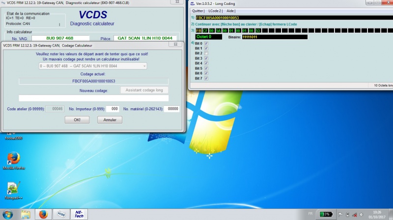

Et y'a comme un pti quelque chose qui m'a titillé au niveau du Gateway à savoir ceci :
02256 - Courant de repos
001 - Valeur limite supérieure dépassée
Capture:
Etat du défaut: 01100001
Priorité du défaut: 7
Fréquence du défaut: 1
Compteur de RAZ: 230
Kilometrage: 92161 km
Heure: 0
Date: 2017.09.25
Temps: 23:13:01
Capture:
Bits: 10011
Tension: 0.00 V
Décompte: 0
Lorsque je vais dans le module 19 je ne voit que les petites case Bit 1, 2 3 4 ... cocher ou non mais pas les definitions / appartenance des bits, par conséquent la modification du gateway mais totalement impossible peut être que le problème est situer à ce niveau et a pour conséquence de provoquer une certaine "confusion" de l'alternateur au démarrage ..

Il faudrait que j'arrive à régler les problèmes dans le Gateway pour voir si le problème persiste, mais pour ce faire il me faudrait une âme généreuse qui prenne des screenshot de chaque octet, afin que je puisse voir a quoi correspond les bit coché ou non sur mon vag.

Lecler serait il possible de me faire des screens du module 19-Gateway (plus précisement de l'octet 0 - 1 - 3 - 5 - 7 ) afin que je résolve les problèmes de tension car je ne voit que ceci :
Gendy la concession t'a pris à combien de % en charge ? C'est une auto que j'ai acheter d'occasion chez eux avec 30.000Km le problème est survenu très vite après l'achat si j'avais su ....
@ Anons, si j'ai bien compris ta question, ça ne sera pas possible car je n'ai pas de Vag lol!!
