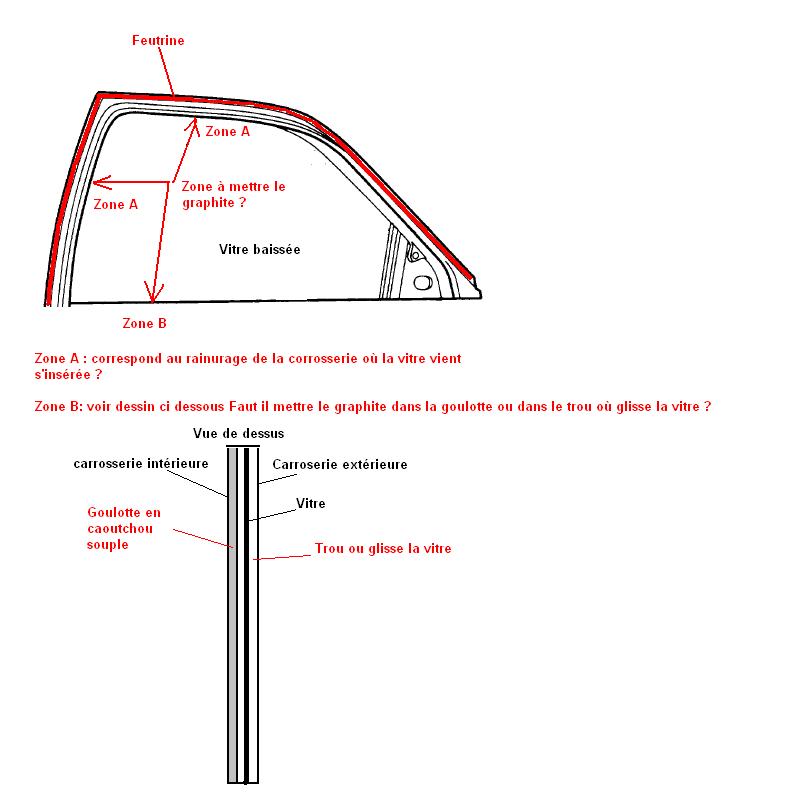

Salut à tous !
Petite question concernant le produit graphite que Robert MITCHUM nous a indiqué pour résoudre le pb de couinement des portes.
J'ai lu et relu les différents posts mais je n'arrive pas à identifier ce que vous appellez "rainures du guide vitre".
Cela correspond il au "trou" réservé à la vitre et où celle-ci glisse ?
Vous pouvez voir le dessin que j'ai fait pour essayer d'illustrer ma compréhension
Si le graphite est mis dans la rainure, ne risque t'il pas d'y avoir des trainées noires sur la vitre quand on la baisse et la descend en cas de pluie ?
En vous remerciant par avance pour votre réponse

Houlaaa tu te complique bien la vie ! biere.gifbigsmile.gif Met du produit partout ou les matériaux frottent l'un contre l'autre, tout simplement ! coucou.gif

Oui mais comprend moi ! Si je mets du graphite dans la rainure ou coulisse la vitre et que ça laisse des trainées, j'aurai l'air bien C... !! dry.gif
De plus c'est très salissant donc si je peux éviter d'en mettre partout pour éviter de crader les fringues, c'est mieux , non !
Donc si vous savez exactement ou le mettre ce graphite n'hésitez pas, je suis demandeur bien.gifbien.gifbien.gif

Tu n'as pas le choix, de toute façon. Car les craquements peuvent venir de partout, il faut donc en mettre partout.
Pour les trainées noires, je n'en constate que sur le haut de la vitre, sur la partie qui rentre dans la rainure du haut, et ça reste minime. Il faut savoir que le graphite sèche presque instantanément après application.
Pour les salissures sur les fringues, eh bien blush.gifblush.gifblush.gif , c'est comme tout dans la vie, il faut choisir : silence et quelques inconvénients ou bruits de craquements inconfortables....
Je ne sais pas pour les autres, mais moi je me suis sali plusieurs fois les vêtements ou les mains, même ceux qui rentrent côté passager mais c'est pas dramatique non plus.
Et, en attendant mieux, rien d'autre ne vient à bout de ces craquements à part le graphite.
