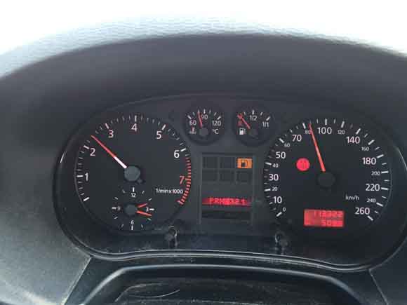

J'ai une audi A3 essence boite auto de 1998 acheter en allemagne, quand je l ai ramené sur l'autoroute j'ai fait une pointe à 240 et j'ai senti qu'elle en avait encore sous le capot. Cela m'a étonné. Son compteur affiche 260. j'aimerais savoir quel moteur j'ai exactement, on m'a dit que c'était un 1,8 l 20 soupapes . Sur le cache moteur il y a marqué 5V, mais je sais pas si le moteur est à courroie ou à chaine. on m'a parlé d'un moteur monté sur les TT est-ce celui là ? Avec le numéro de série du moteur on doit pouvoir le savoir ?

tu prends pas 240 avec le 125CV même le 150 j'ai un doute...
Un 240 compteur probablement, bien que le 180cv soit pas loin des 230 d'origine. Sur le S, lorsque j'approche les 240 GPS c'est plutot 250-255 que ca indique.
Par contre le 1.8 atmo, faut avoir une bonne ligne droite pour s'approcher des 210 .
C'est déjà une boite 6 donc pas un 1.8 atmo ni un AGU car avec la mienne à 215 compteur je suis aux alentours de 6500 tours donc pas possible sauf si elle à des jantes/pneus de mauvaise taille et que le compteur ne renvoie pas la vraie vitesse.

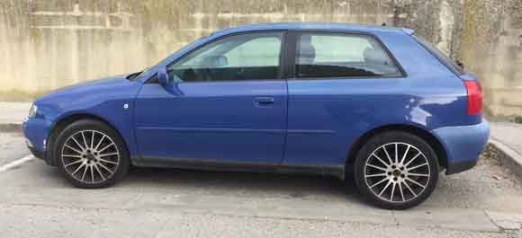

voilà la bête
les jantes sont en 17 pouces et il n'y a pas de turbo ecrit sur le cache moteur.

Tu as un moteur type AGN, donc c'est un 1.8 atmo de 125CV. ;)
AGN c'est 1.8 atmo donc pas possible d'aller à 240 surtout en boite auto, si les pneus ont 45 de haut sur du 17" c'est pas la taille des jantes non plus qui fausse la valeur.

mauvaise taille de pneus qui fausse le compteur a tout les coups...
Clairement impossible le 240 avec un 1.8 athmo, déjà qu'avec le 150 turbo c'est 230 compteur max.
Soit la taille des pneus fausse le compteur, soit le moteur n'est pas d'origine.

Le porte instruments peux lui aussi être HS, d'ailleurs c'est une des maladies reconnues sur nos 8L.

AGN comme mon ancienne, et je confirme, 240 au compteur, faut une sacré descente ou un compteur décalé pour je ne sais quelle raison
A 200 tu dois déjà approcher du régime maxi
