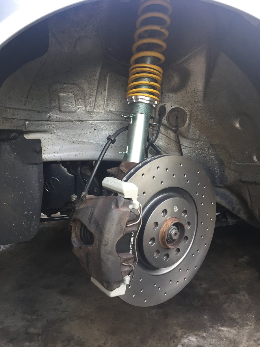

cependant, avant toute choses j'aimerais améliorer le freinage de mon AGU qui manque franchement de force... j'imagine que beaucoup l'ont fait avant moi, j'aimerais donc avoir vos avis sur ce que je pourrais mettre comme étriers/disques/ durites AVIA ? Etc.. et surtout à quel prix... 😅
Tu peux déjà passer sur des disques avant de 312 x 25 ..... en conservant les étriers d'origine et en remplaçant les supports par ceux de S3 ou TT, c'est la modif "à pas cher"
Pour ma part, j'ai monté des disques brembo xtra + plaquettes ferodo ds2500 (avant et arrière) ...... et du liquide de frein RBF600
C'est endurant comme freinage, plus de mordant que l'origine, et les durites "aviation" c'est pour bientôt .....
De mon côté aussi, disques brembo xtra à l’avant et bientôt idem à l’arriere, et franchement rien à dire, c’est top. J’ai des plaquettes ATE céramique le seul point positif pour le moment c’est l’absence de poussière sur les jantes...
Freinage: solutions TT ou S3 en 312mm comme indiqué, il te faut trouver uniquement les supports d'étriers (environ 50-60€ sur LBC)
Après, t'as la solution des Brembo des Leon Cupra R 1M mais c'est pas le même tarif

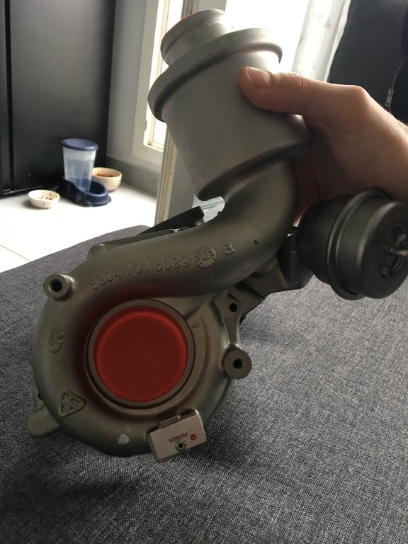

@Thomas_20VT une société m’a proposer 382,40€ le K03-052 neuf de la marque KKK, et accepte de me reprendre mon turbo en échange standard.
A savoir que mon turbo actuel fonctionne parfaitement.
C’est intéressant ?
oui c'est interessant si c'est vraiment un vrai BW KKK ;) qu'elle société?y'en a qui promette que c'est bien du BW mais au final lol
sinon thomas, je suis pas d'accord les 7/8em des enseignes pro savent bidouillé de l'edc15/16 pour que la voiture est du couple et des cv mais savent pas faire une gestion propre, y'a qu'a voir les mazouts de plus de 300cv sur clastre lol même avec une gestion propre sans limitation smoke pour du hard les mazouts fume moins (beaucoup moins) que leurs gestion au TI :bigsmile:
@soldjah le site c’est https://iturbo.fr/
je suis tomber sur eux via leboncoin, le mec au téléphone m’a juste dit que c’était la marque KKK, j’imagine que c’est un BW, mais on ne sait jamais, j’irais le chercher sur place ils ont une boutique pas loin de chez moi. Comme ça je vérifierais tout de suite et je ramènerais mon turbo une fois le changement fait.
Il il y a des choses précises à vérifier sur le turbo même pour être sur de son état et de son authenticité ?
Je met je met la photo du produit sur le côté env pièce jointe.
Modifié par Jessymct
Turbo acheter, je le monte ce week-end.9D42DA62-E6BA-4397-A5A5-9DA7F63768B6.thumb.jpeg.19ab6747d27e154afe992d8cd712ba1b.jpeg
