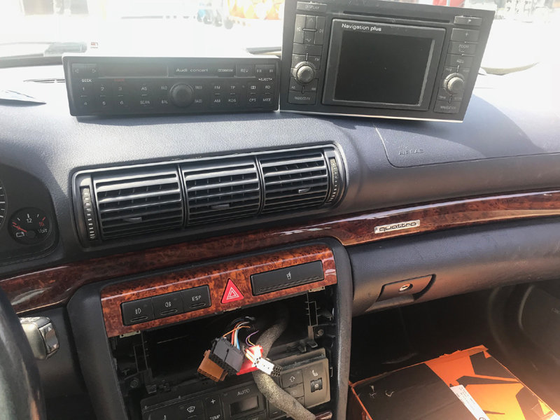

quelques nouvelles, et surtout quelques changements en cours, a commencer par l'autoradio. Marre d'avoir le sons qui fait le yo-yo lorsque que je touche a peine le bouton du volume.
Donc montage en cours d'un RNS-D avec ce que cela entraîne de changement sur la console centrale.

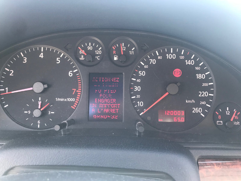

Avis perso, la voiture vient de passer un cap, celui des 120 000 km mais bon a bientôt 19 ans je vais pas trop râler quand je vois certaines avec 100 000 / 150 000 km de + au compteur.

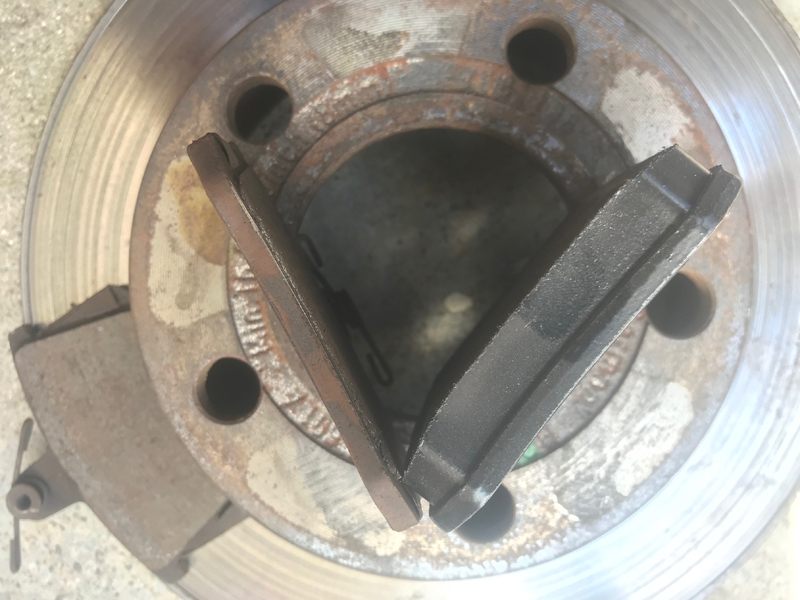

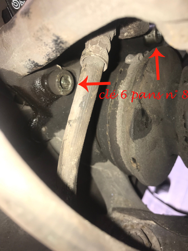

Aujourd'hui changement des disques + plaquettes Arrière et vu l’état des plaquettes c’était pas du luxe ... ( je ferai la meme opération pour l'avant prochainement )
si certaines personnes veulent se lancer dans les mêmes changements, voici quelques infos

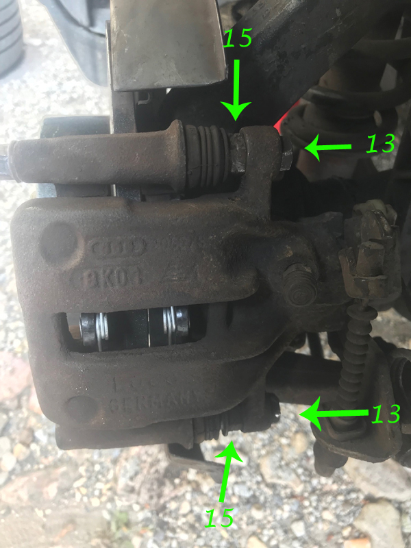

Apres levages ( cric + chandelles ) et roues retirées il faut dévisser les deux vis derrière l’étrier ( clé plate de 13 et 15 )

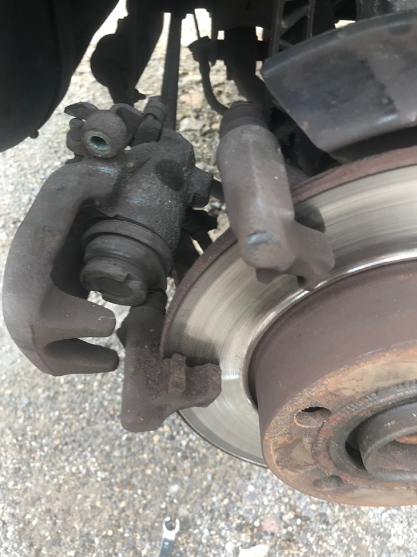

un fois enlever, on retire l'étrier ainsi que les plaquettes et on se retrouve dans ce cas de figure
j'ai utilisé un repousse piston pour remettre les nouvelles plaquettes.

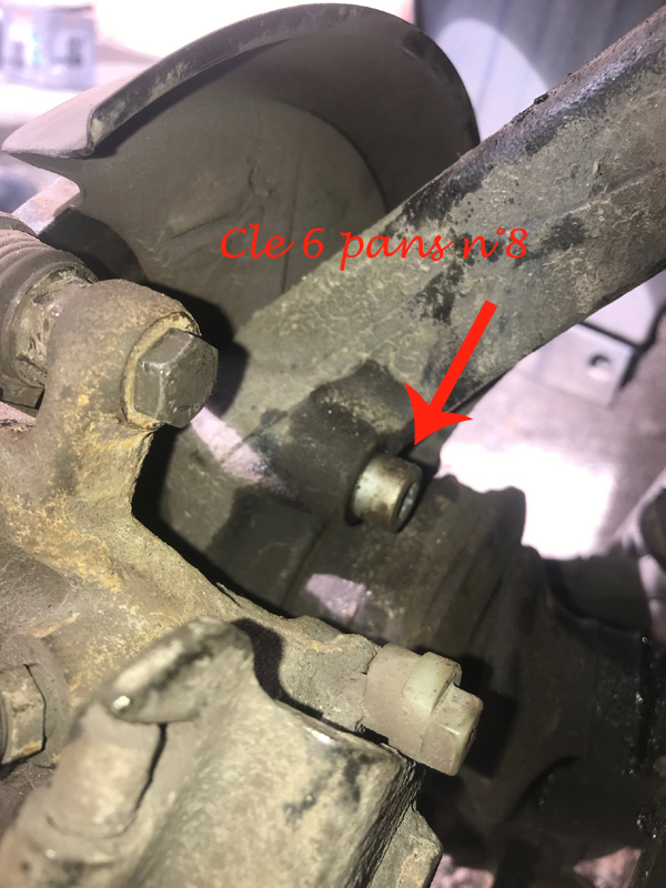

Reste que 2 vis pour le support d’étrier a enlever pour "libérer" le disque ( a noté que le disque n’est pas maintenu par une vis donc soit on le laisse tel quel soit on met une vis de la roue pour maintenir en place. )
Les vis ( a enlever avec une clé 6 pans n°8 ) se trouvent en haut et en bas du porte moyeux. ( attention au durite de frein )
A partir de la, on remonte dans le sens inverse.
Bien sur on oublie pas le fameux WD40 pour les vis récalcitrante et encore me concernant une vis de l'étrier a commencé a foiré donc je l'ai laisser en place ( impossible a défaire )
Bonne route a tous :)
