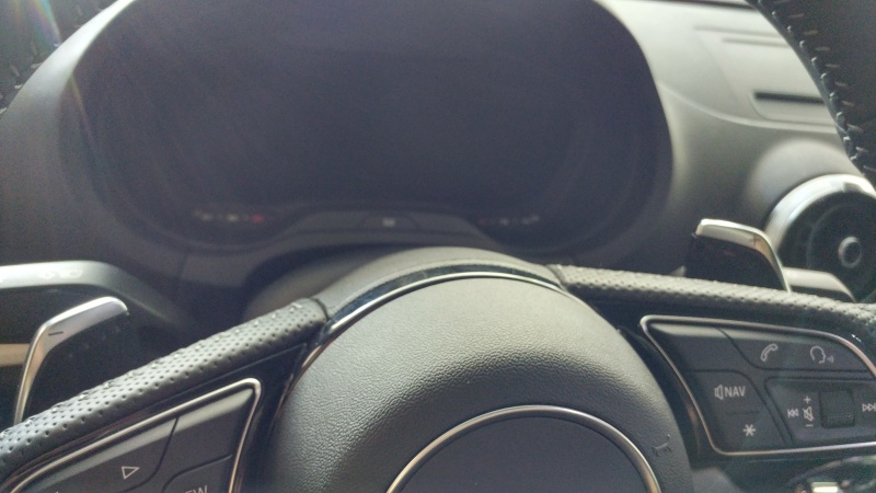

Bonjour a tous,
Ca n'aura échappé a personne, les nouveaux modèles S n'ont plus de palettes spécifiques et doivent se contenter de des tous petits bout de plastique gris communs au tous les modèles.
Heureusement, il est possible de remédier a ce souci.

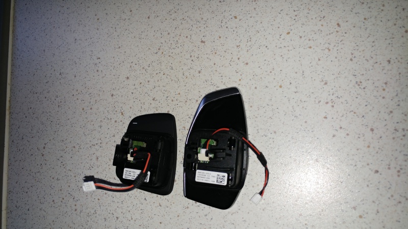

Voici une petite comparaison des 2 palettes:
Pre-requis:
- Une paire de palettes: ref: 8W0 951 523 S (ne surtout pas prendre la ref donnée dans les tuto pour TT, ce ne sont pas les mêmes palettes).

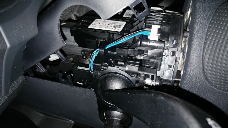

Ouvrir la partie supérieur du cache de la colonne de direction:
  • Faire pression sur la partie la plus proche du volant du cache de la colonne de direction de sorte a l'ouvrir comme sur la photo.
    Il faut faire pression vers lintérieur et vers le haut, de chaque cote de la colonne:

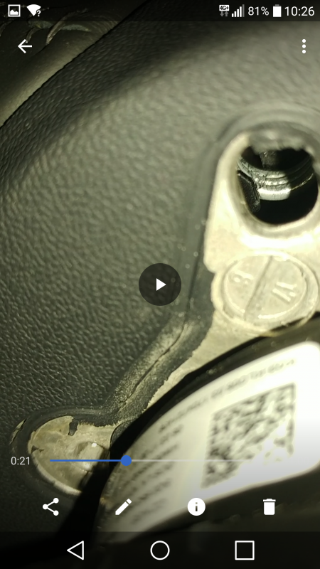

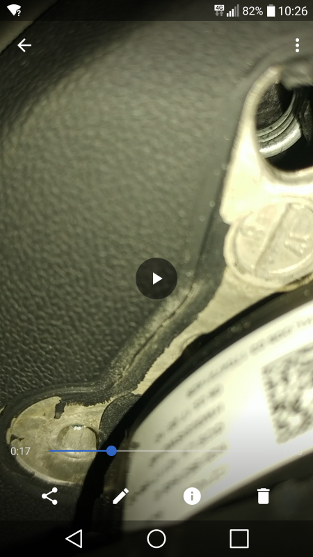

  • Repérer le trou qui permet daccéder au ressort qui maintient l'airbag en place.

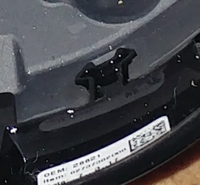

    Ca ressemble a ca : (On voit bien le ressort tenu par 2 ergos en plastique
  • mettre un outil du style cle Allen dans le trou et de faire levier pour pousser le ressort vers le bas.
    Ne pas hésiter a forcer un peu, par contre c'est plus facile si on n'introduit l'outil que sur 1 cm environ de sorte a n'appuyer que sur les premières spires du ressort.
    Le bloc central du volant devrait se libérer de quelques millimètres.
  • Tourner le volant a 180 deg pour faire la même chose de l'autre cote.
    La principale difficulté vient du fait que le centre du volant étant en partie désolidarisé, il est très difficile de faire levier sur le second ressort.
    Lidée est de mettre quelque chose (jai mis une micro fibre) pour empêcher l'airbag de se re-clipser dans le ressort dont on vient de le libérer, puis de pousser le centre du volant pour le remettre le plus possible dans sa position d'origine. Pendant que l'on tient le centre dans cette position, on fait levier avec l'outil pour liberer le second ressort.

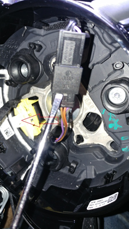

Déconnecter l'airbag:
  • Retirer le connecteur noir.
    Pour se faire il faut sortir l'ensemble du logement en caoutchouc dans lequel il est maintenu prisonnier (solidaire du volant), le retourner et faire levier sur la petite languette metalique tout en tirant de chaque cote du connecteur:
  • Retirer le connecteur jaune
    Lever le petit bloqueur blanc indiqué par une flèche rouge sur la photo et tirer sur le connecteur jaune

Du coup j'ai regardé mes palettes (S3 pré FL) et elles s'allument ! Je m'en souvenais plus ... lol
