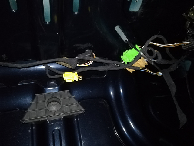

prise jaune qui se balade: je ne sais pas à quoi elle pourrait servir... et il me manque l'habillage et le triangle, si quelqu'un a ca qu'il se manisfeste :)
36764635530_acce3e2bbc_z.jpgcoffre by max-54, sur Flickr

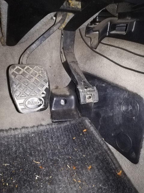

La pédale d'accelerateur : si quelqu'un a ca aussi sous le coude:
37019836971_38ffe96797_z.jpgpedalier by max-54, sur Flickr

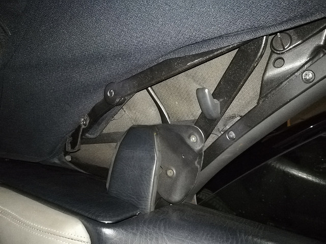

Votre capote est comme ca aussi une fois repliée ? Si quelqu'un peut me montrer comment elle doit se loger normalement :)
36972785856_2d55e2e1cf_z.jpgon a vu mieux by max-54, sur Flickr

Sinon, pour le ciel de capote, il doit juste couvrir la tringlerie quand elle est repliée !
Le problème vient des petites attaches en toile qui cassent et donc qui laissent le ciel de capote non guidé, alors parfois ça couvre l'armature métallique, parfois pas.

- Pédale : c'est la maladie, mais ça n’empêche pas le fonctionnement (heureusement). ça se trouve

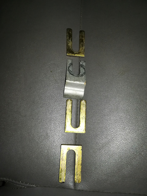

- Pièces en trop : c'est des cales de réglage du lève vitre dans la porte (conducteur ou passager)
- Capote : remet le ciel de toit par dessus le mécanisme (je vois un bout qui passe derrière). Sur la mienne on voit également un peu le mécanisme, rien de grave en soit. Et c'est pas forcément du aux élastiques qui fatiguent

les petites cales en u servent a calibrer le montage de l'ensemble lèvre vitres avant sur le caisson de porte
le risque est que si ces cales ne sont pas a leur place ; le levage des vitres peut très bien mal se faire ainsi qu'un défaut d'étancheité

Absolument Phoenix
ces cales ne sont pas là par hasard
durant les essais de réglage des vitres en usine un contrôle doit être fait ; le calibrage est fait à l'aide de ces cales
voilà pourquoi quand nous démontons le mécanisme de vitre a l'intérieur du caisson il faut repérer la quantité de cales qui ont été empilé de façon a ne pas toucher au réglage d'origine

Si j'ai bien compris l'intérêt des cales pour les vitres, j'imagine que s'il n'y en a pas on a ce genre de problème non ? ^^
https://flic.kr/p/YCD9Cy
Salut Max
OH oui il y a des chances que si tu replaces tes cales (3) ton jeu latéral g disparaisse
il faut tout redémonter et faire des essais d'ajustement . Ta portière étant fixe ; c'est ton caisson de vitre qui est mobile

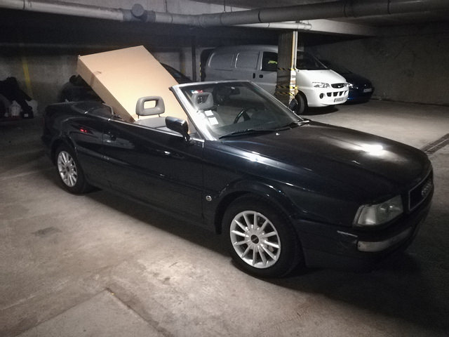

Salut la compagnie,
Quelques photos de la vie paisible que mène mon véhicule ^^. Le cabriolet a des avantages insoupçonné, notamment de charger autant qu'une camionnette ahah
38364108736_d05ae7965b_z.jpgFourgonnette cabriolet by max-54, sur Flickr
38364112556_0fe8494116_z.jpgUtile by max-54, sur Flickr
26643433169_a0baea989e_z.jpgFourgonnette cabriolet 2 by max-54, sur Flickr

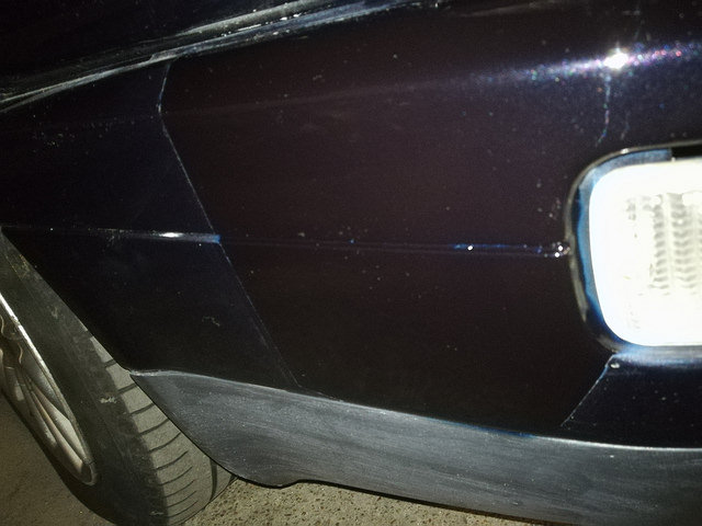

La photo ne rend ceci dit pas honneur à mon travail (perfectible soit, mais j'ai prévu de changer les ailes et pare choc à terme):
38364103576_e7ea4620c6_z.jpgPeinture fraîche by max-54, sur Flickr

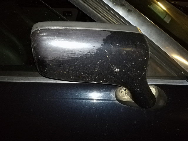

J'en ai profité pour repeindre le rétro, qui avait était repeint très grossièrement par l'ancien proprio à la bombe auchan.
https://www.flickr.com/photos/58756158@N03/26643435099/in/album-72157681357599676/

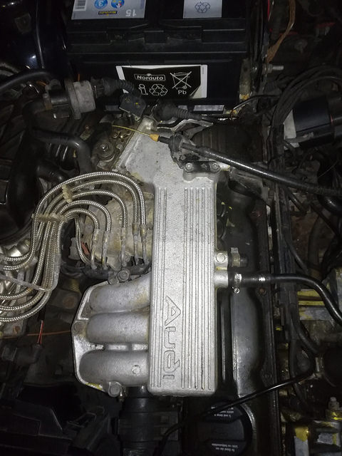

Et entre deux coups de peinture, j'en profite pour redonner un peu d'éclat au moulin:
38364114286_2ae4d7c10d_z.jpgEntre deux coups de peinture by max-54, sur Flickr
