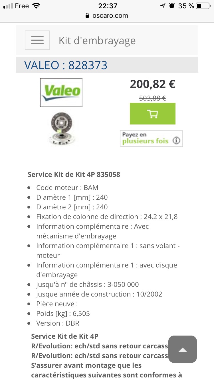

Honnetement je connais pas trop ta config mais je vais me repéter craquer du fric pour craquer du fric c'est pas une solution. Moi je garderais l'argent pour Noel ou un périphérique important (turbo / culasse/ collecteur ) et poserai un 4p de valeo qui tient 420Nm de base. Mais si t'es sur d'avoir besoin de plus c'est sur qu'il faut le faire maintenant. Après pour le vm allégé je met un bémol tu gagnes légerement en montée en regime, mais t'as plus aucun frein moteur en plus du bruit de casserole a faible allure.

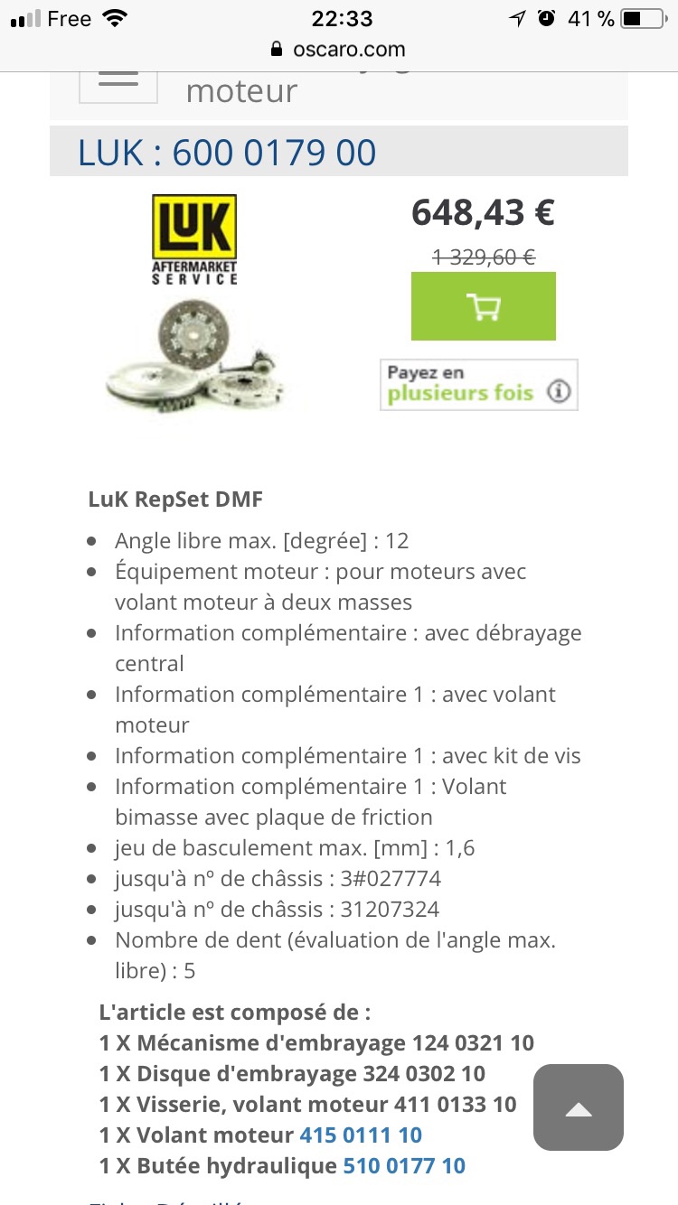

J’ai trouver Celui ci qui malaire pas mal sur oscaro je n’ai pas trouvé de Valeo je vais continuer à regarder correctement de toute façon j’ai le temps bb61cd643f2ef0b10b153990aaa0643a.jpg
le luk est l'OEM avec le volant bi masse et butée

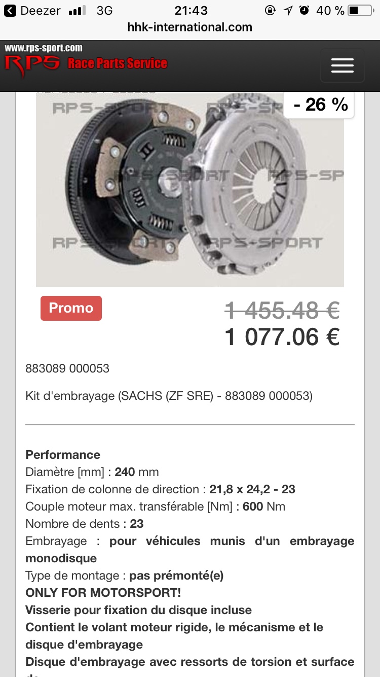

Le problème c'est quand tu va t'habituer a la puissance tu voudras toujours plus ! a mon avis avec ce que tu as deja dessus et ce que tu peux en tirer encore (surtout si tu passe en E85) un embrayage SACHS RACE ne serait pas de trop. Comme ça Cédric ne sera pas limité niveau couple ;)
L'intérieur a mon avis oui quand même car a l'extérieur ça s'entend après tout le monde n'a pas la même oreille. ça peut choqué certain et d'autre non ;)

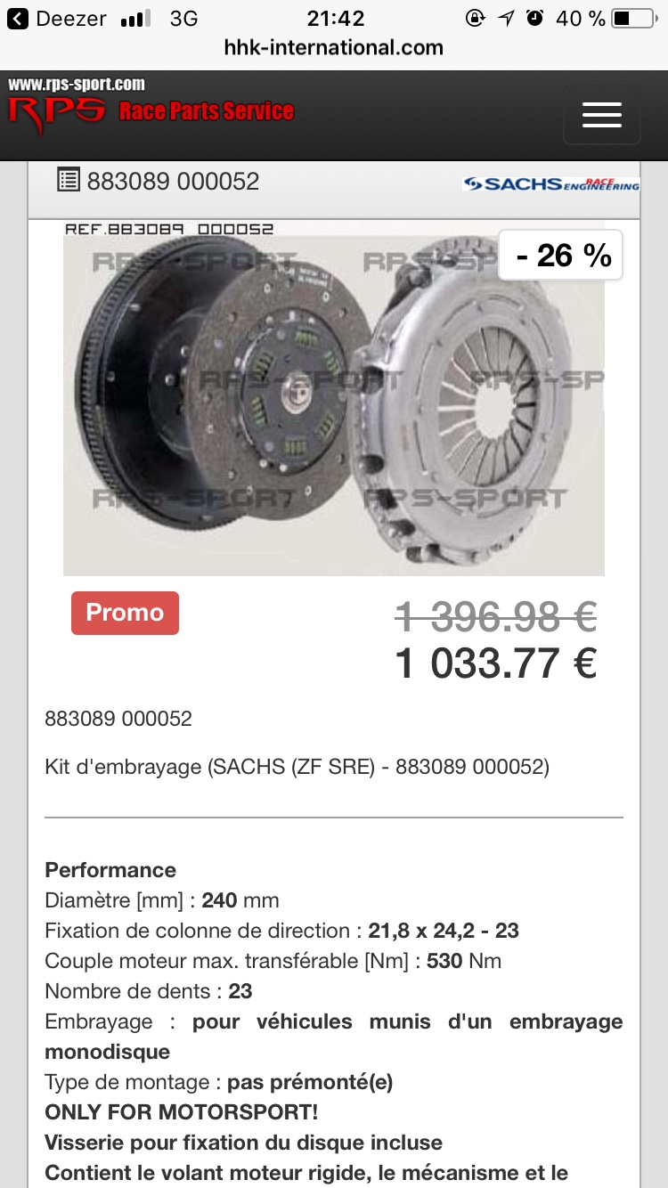

prends le Sachs racing, c'est ce que j'ai sur les 2 miennes, après faut pas être une :payday:
Et bah adjugée vendu on va prendre un sachs pour pikatchu !!!⚡️⚡️

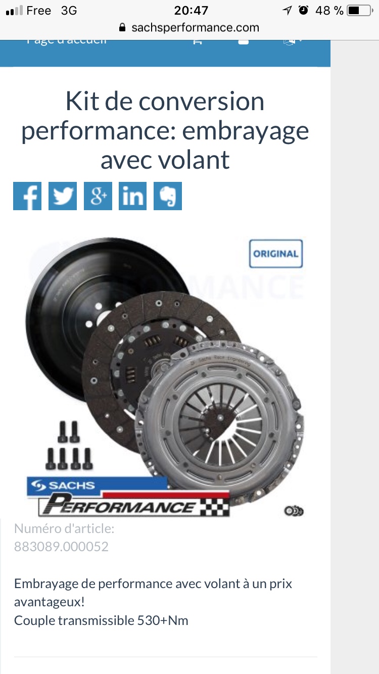

883089 000052 j'avais pas pensé que tu étais sur tel ;)
Parfait, avec sa tu est tranquille
