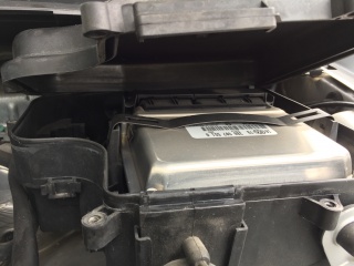

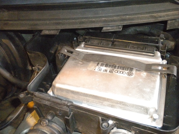

Bonsoir
Je viens de voir ton sujet , j'ai une 2.8 30 v une des dernières je pense si i tu a besoin de photos dit moi
Cdlt
Bonsoir, oui je veux bien des photos de ton ECU, as tu des fusibles logés dans la boite? As tu un bouton ASR sur ton tableau de bord?
Cdlt
Bonjour
Je te fait ca des que je trouve 5 minutes , je n’ai pas de bouton ASR au tableau de bord
Cdlt
Bonsoir
Pas de relais ou autre a coté du calculateur.....
des que je reçoit photo je la dépose.
cdlt
Donc Rien a coté calculateur désolé de ne pouvoir plus t’aider .....
