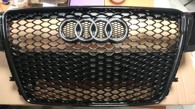

Tu devrais aussi faire les grilles anti brouillard !

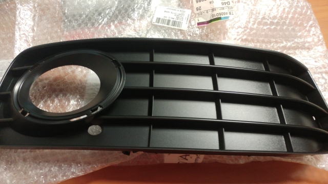

uniquement pour PC RS5, mais pas de souci, je suis sur le coup pour bidouiller les actuelles ..... à suivre

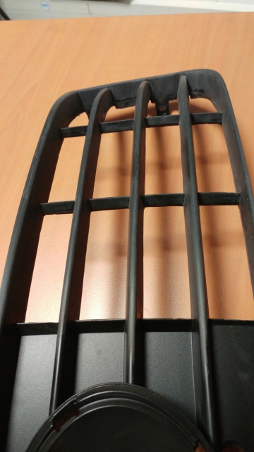

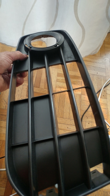

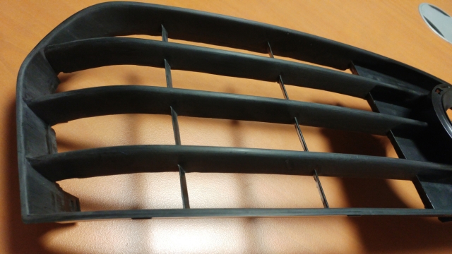

voila ce que je compte tenter :
découpage de la grille
peinture en noir brillant
et pose d'un grillage (peint également)
rien de compliqué mais beaucoup de patience je pense... j'ai commandé une grille d'origine histoire de m'exercer
le boulot ne s'annonce pas trop mal ! mais pour chaque rectangle découpé dans la grille, j'y passe 15 minutes :sportif:
après 2h de découpe (dremel et lime à bois)
je vais pas toucher du coté du rond du phare antibrouillard, mais je vais découper les 4 derniers "carreaux" au bout de la grille
a suivre

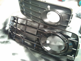

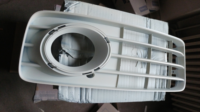

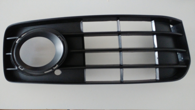

avancement du projet des grilles type rs
poncage au grain 600
petite couche d'apret blanc

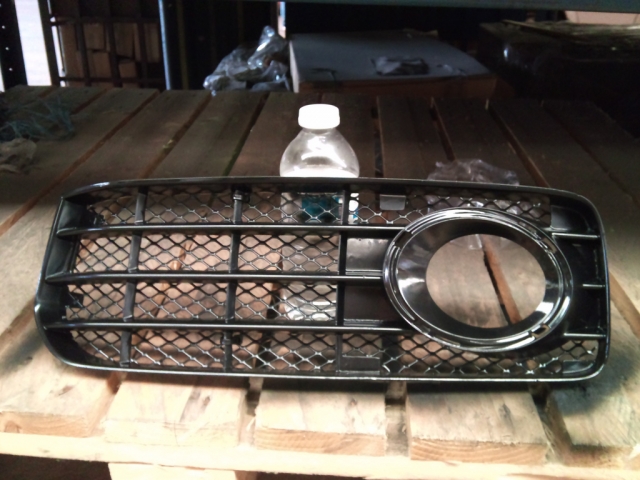

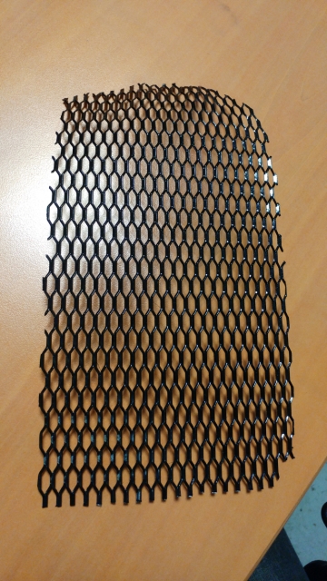

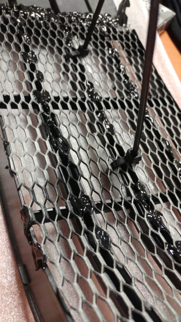

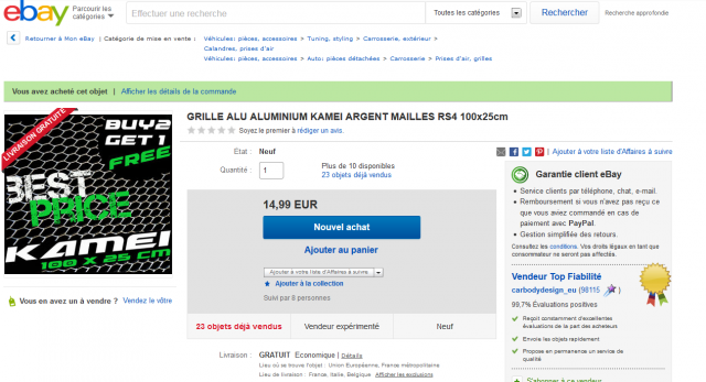

je viens de commander une grille en aluminium (à peindre en noir donc) type nid d'abeille a coller derrière mon découpage
a suivre...

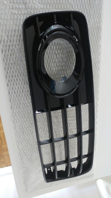

Magnifique ces grilles. Tu peux mettre les ref des produits que tu as utilisé et le lien de la grille stp? C'est pas trop petit comme maille?
alors tout simplement
-tes 2 grilles d'origines
-de la l’apprêt blanc pour plastique
-de la peinture noir
-du vernis transparent
-une grille en aluminium :
-de la colle epoxy ou autres
les mailles de la grilles sont finalement peu visible une fois en place, mais au moins les cailloux et autres ne passeront pas à travers

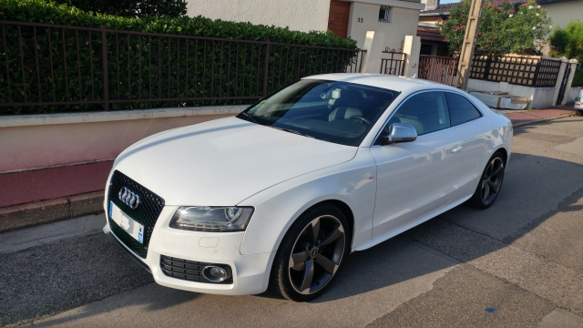

Wouhao, quel taf!!
Combien t’a couté le kit complet noir? Neuf?
Envoyé de mon smartphone en utilisant Tapatalk
hey bien pour l'ensemble il y en a pour 1500 euros HT en concession

pas mal le coup de la grille anti-brouillard RS5 ! je pense que je vais faire pareil ça claque bien !

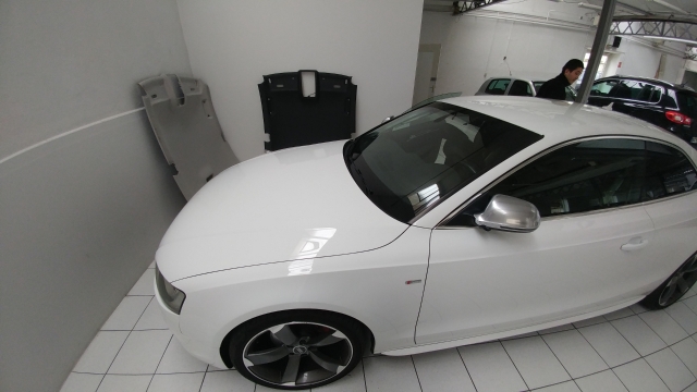

j'ai déja le plafonnier Sline! ouf quand je vois le prix :roi: , beau boulot en tout cas !
