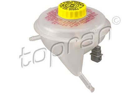

J'ai eu ce problème la sur monA6 AAT ! Clé dans le contact 3bips +voyant rouge , après démarrage il restait le voyant tjrs clignotant! Des fois je redémarrai et le voyant s'éteignait! Jusqu'au jour où j'ai eu une fuite de liquide de frein sous la pédale d'embrayage et là le voyant ne s'éteignait plus du tout ! Le pb était le capteur dans le bocal de liquide de frein ou le connecteur dessous qui faisait des faux contact j'ai nettoyer le connecteur sous le bocal et le capteur de le bocal (vérifier si il flotte bien qd tt est rempli !) voila j'espère que ca va t'aider!
Merci pour la piste, peux-tu détailler la méthode de nettoyage du capteur ?
effectivement, ca peut etre une piste.
c'est ce connecteur, en dessous du bocal
tu peux essayer de le debrancher et de shunter les 2 fils pour ecarter ou confirmer ce defaut
Pr le capteur juste vérifier qu'il flotte bien ! Amon avis qd le niveau est au min le flotteur ne bouge plus et dois fermer un contact au niveau du connecteur en dessous qui fait clignoter le voyant rouge ! Moi ce que j'ai fait j'ai ôté le p'tit filtre en plastique et mis mon doigt ds le bocal pr vérifier le bon flottement du capteur. On ne peut pas le sortir du bocal a mon avis ! Et après j'avais nettoyer le connecteur en dessous qui était tout vert d'oxydation ! J'ai refais le plein du bocal et plus de pb !

Par contre je n'arrives pas a retirer le filtre du bocal pour tâter le flotteur = il tourne sur lui même mais c'est tout...
Je viens de me rappeler que l'année j'ai confié la purge frein et embrayage a un mécano, celui-ci m'avait confié qu'il avait du retirer le filtre du bocal et que cela n'avait pas été facile... Je le contacte cet aprem.

J'ai réussi à enlever le filtre du bocal frein = le flotteur n'est pas coincé, il va de haut en bas sans souci.

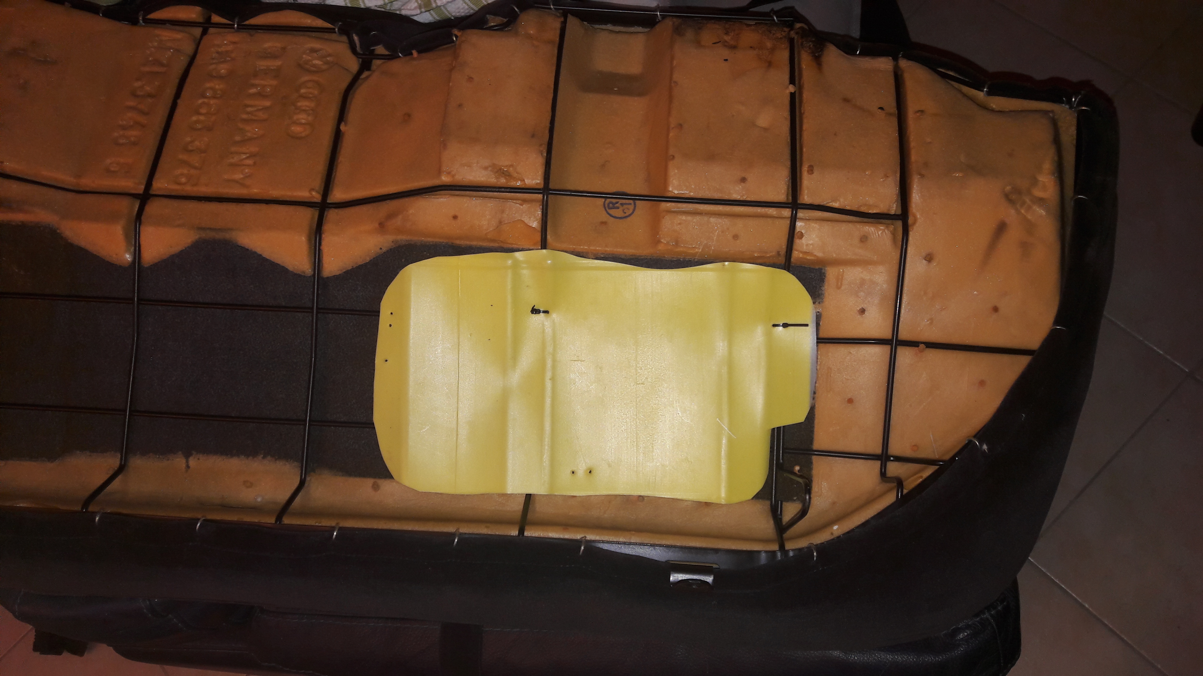

Et avec cette histoire de voiture qui prend feu (cf topic a ce sujet) j'ai commencé à flipper en voyant que aucune protection n'était présente entre l'armature du siège et les cosses (elle est haute en plus cette batterie), j'ai bricolé avec un bidon et un cutter une protection :)
