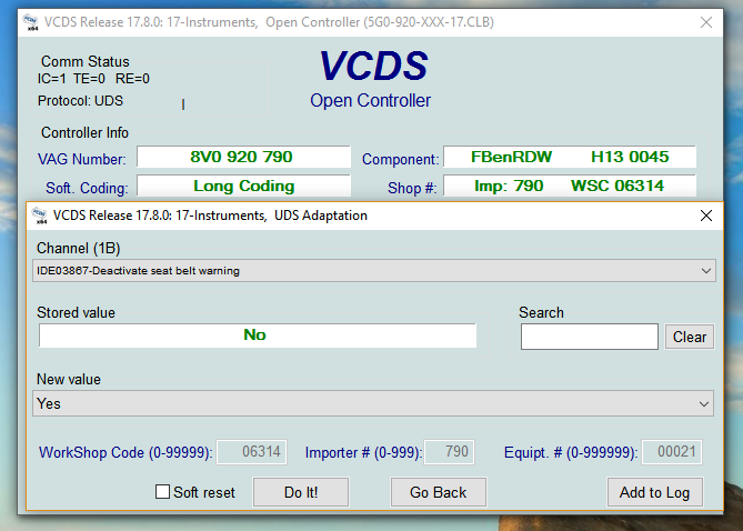

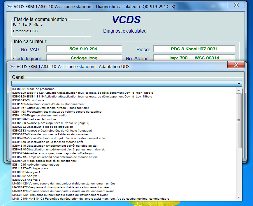

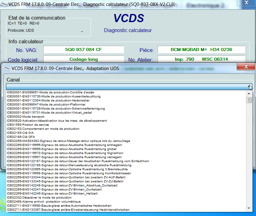

Fraîchement possesseur d’un VCDS en dernière version (17.8), je confirme le parfait fonctionnement de l’interface avec nos nouvelles Audi, équipées du virtual cockpit (VC).

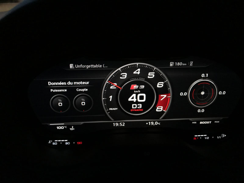

Pour ma part, en plus des traditionnelles désactivations de l’alerte ceintures, activation partielle de l’accéléromètre (car il n'y a pas le graphique), des données moteurs (qui ne fonctionnent pas bien ; 0,75 ou 100%)...
etc

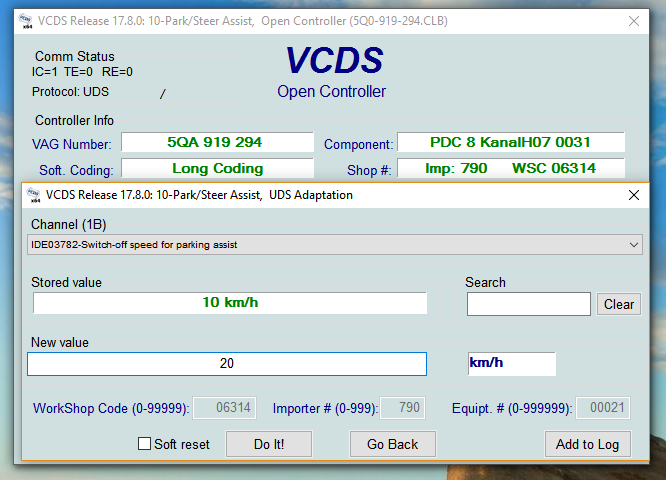

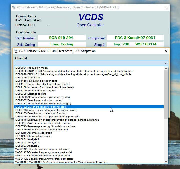

j’ai augmenté la vitesse maximale de la coupure de la détection automatique d’obstacles lors de manœuvre à basse vitesse. Je fais couper à 20km/h au lieu de 10.
[10] [Adaptation] [Long coding]
IDE03782 : Switch off speed for park assist (vitesse d’extinction de l’assistance du parking)
Il y a aussi la distance minimum du trottoir, initialement à 15 cm, par précaution, j’ai rajouté 5 cm.
IDE02328 : Distance to curb (distance du trottoir)

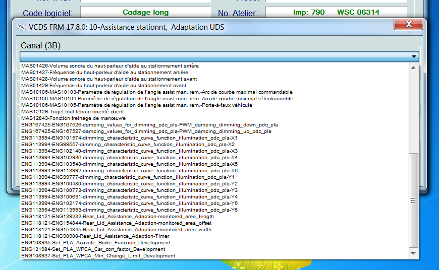

Il y a beaucoup de chose à voir dans ce module [10] :roi:

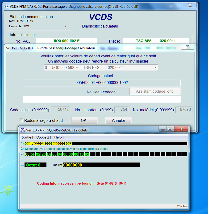

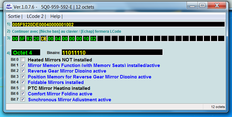

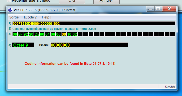

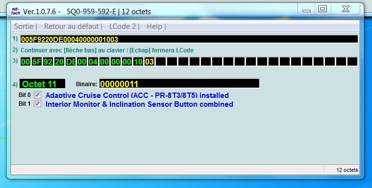

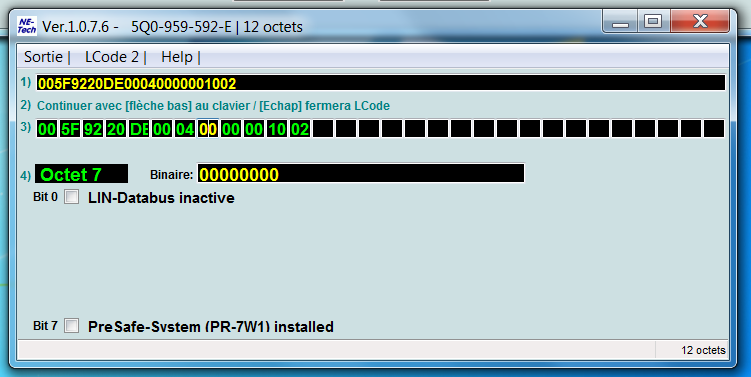

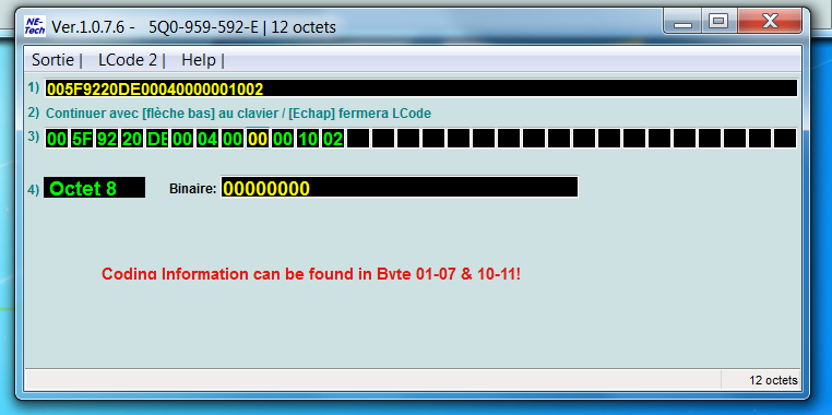

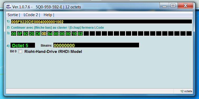

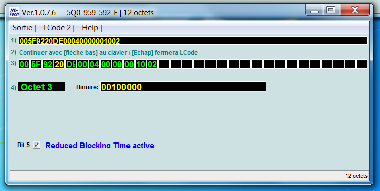

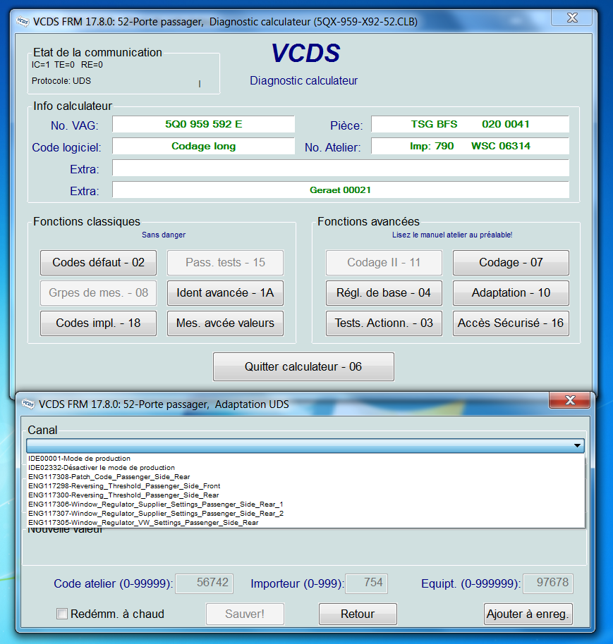

Si quelqu'un peut me faire les photos de ces trois modules . 5F , Park assist 10 , et 52 avec le détails des octets . MERCI A TOUS

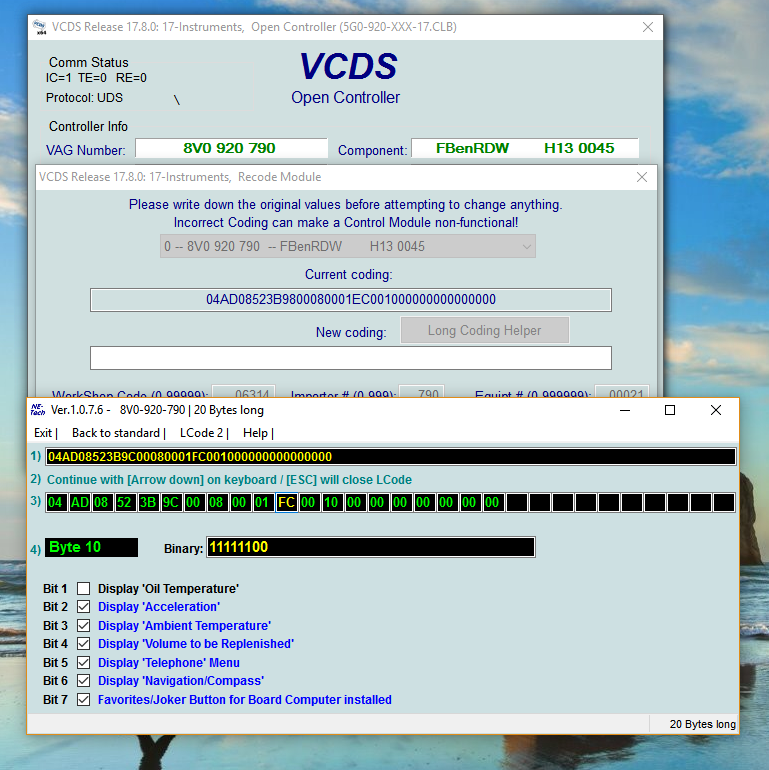

Ce qui m'intéresserai de savoir, c'est toutes les modifications que tu peux faire, et entre autre si on peut avoir un affichage "Sport" comme toi, sur autre chose qu'une S3/RS3
Je n'en ai aucune idée, je n'ai pas d'A3 8VF sous la main pour regarder / lire le module [17] Instruments :nixweiss:
D'ailleurs si un RS3 8VF est disponible dans le 06 pour un scan de son module instruments (aucune modification, juste une lecture), afin de voir ce qui est activé en plus des données moteurs pour un fonctionnement parfait, je saurais me rendre disponible :marcelpoire: car il y a des bits à modifier, sans aucun nom, donc chaud de les modifier à l'aveugle :roi:
NB : Je crois avoir une piste concernant le compte tours "dynamique" avec les zones orange et rouge clignotantes comme le RS3 400 (affichage sport, et passer la stronic en manuel impératif), j'essaye de voir ça ce soir :secret:

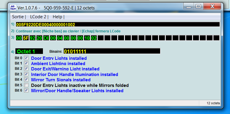

Le menu [09] Centrale Electrique
comporte pas moins de 60 pages/fenêtres

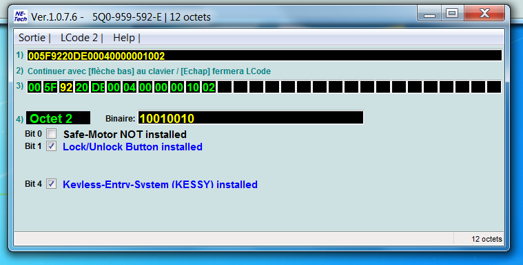

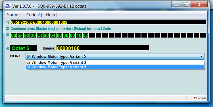

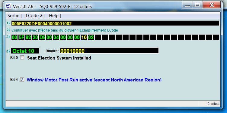

fini pour le menu 52 avec ces OCTETS
La suite demain, ça me saoul :mur:
Quelqu'un du 06 avec une A3 8V FL avec VC est intéressé pour faire regarder son module 17 ?
