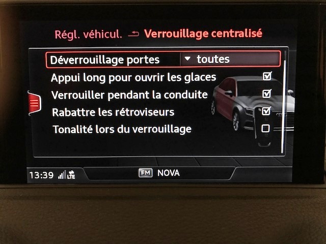

Verrouillage / déverrouillage de la voiture avec tonalité
Le codage permet de verrouiller ou déverrouiller votre voiture avec le son du klaxon ou de votre alarme. L'avantage, c'est que la gestion peut se faire depuis le MMI dans la rubrique réglage de votre véhicule.
- Central électrique - 09
- Accès sécurisé-16 31347 (code à mettre)
- Adaptation-10 au bas de la page, puis activez * Akustische Rückmedlung verriegeln (signal au verrouillage)
* Akustische Rückmedlung entreigeln (signal au déverrouillage)
* Dauer der Akustische ... (Avec klaxon, activez KURZ afin de raccourcir le son)
* Akustische Rueckmeldung global
* Menuesteuerung Akustische Rueckmeldung (activation menu sur VC)
* Akustische Rueckmeldung signalhorn (affiche menu sur VC)

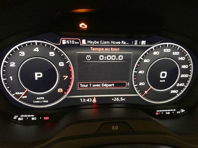

Check Aiguille & Lap Timer
- instrument - 17
- Codage - 07 condage long
- Octet 1
- Activez bit 0 pour le Check aiguille
- Activez bit 3 pour le Lap Timer

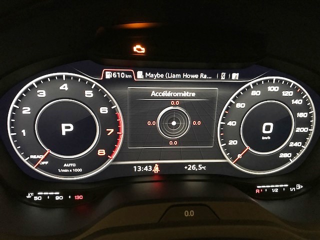

Activer accéléromètre
- instrument - 17
- Codage - 07 puis, condage long
- Octect 10
- Bit 2 à cocher

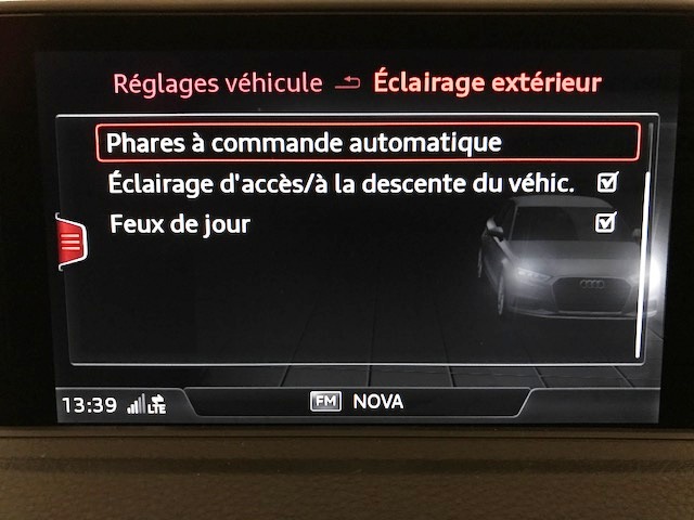

Activer / Désactiver feux de jour AV & AR
- Accès sécurisé - 16 31347 (code à mettre)
- Adaptation - 10 Cherchez dans le menu déroulant la phrase Tagfahrlicht Aktivierung durch BAP oder Bedienfolge moeglich, puis activez

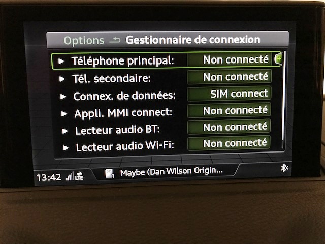

Connecter un seconde téléphone mobile (sans phone box)
- Module 5F - Électronique de l'information
- Adaptation
- Faites défiler vers le bas jusqu'à ce que vous trouviez le canal " IDE03471-ENG130247-Configuration du véhicule-Support_second_phone " (le nom peut être légèrement plus court dans ODBEleven)
- Activez
- Réinitialisez le MMI (manip avec 3 doigts)

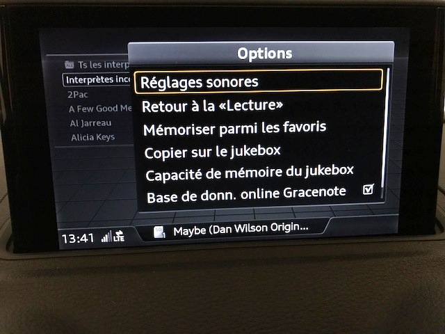

Copier données multimédia sur le jukebox
- Information électr - 5F
- Codage, codage long
- Octet 24
- Bit 5 à cocher
Puis, vous rendre sur
- Adaptation
- Puis, Faites défiler jusqu'à ce que vous trouviez le canal IDE02506-MAS03229-copier multimédia-Support de données et activer
