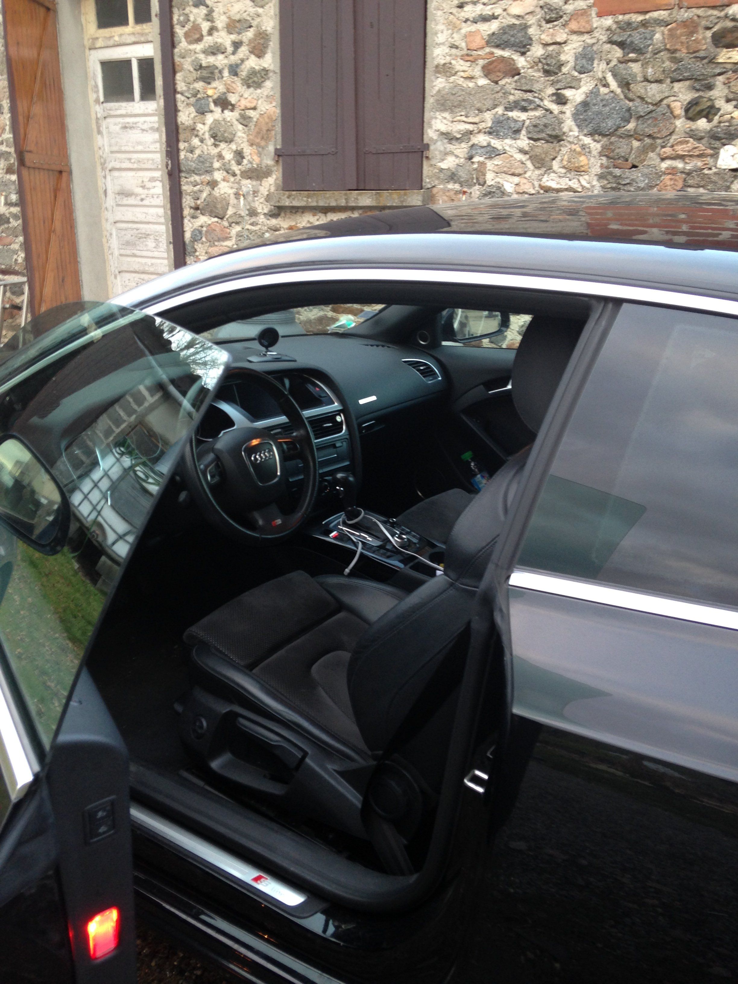

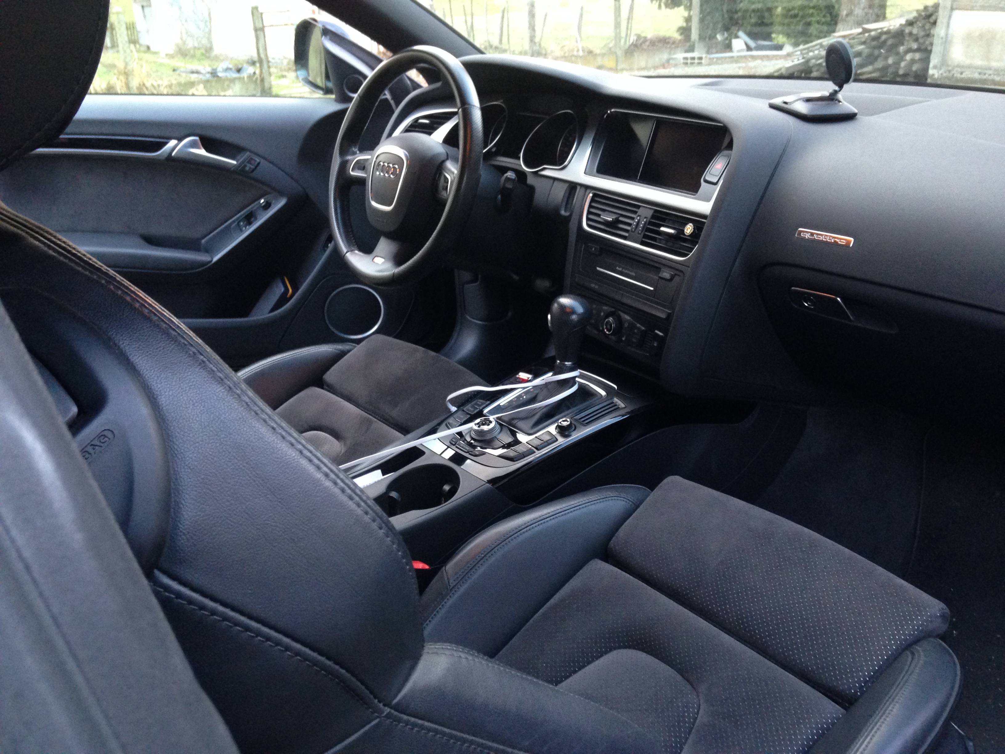

Le vendeur m'a envoye une photo et je trouve que le gps est bizarre ?

Le GPS semble effectivement curieux mais la prise de vue est peut-être trompeuse. Je vois mal comment on pourrait modifier l'écran.
Effectivement bizarre cet écran... et sur le tableau de bord il a un TomTom!! :ripeer:
Pourtant c'est bien un GPS intégré la... pourquoi il utilise un tomtom?

la console est noir laqué alors que le reste est gris alu, il y a eu modification.

Je pense que le gps est bizarre a cause de l'angle de la photo sinon elle a l'air pas mal pour avoir la mienne depuis 1 semaine c'est que du bonheur cette voiture.

Je vais voir la voiture mercredi. Pour le le gps apparemment c'est juste l'angle de la photo qui donne cette aspect j'ai demande au proprietaire.
les 3.0 TDI sont plus fiable que les 2.7 donc pas vraiment de soucis a part la pompe injection comme deja dit.
Les inserts de portes sont aussi noirs laqués
Vous pensez que l'intérieur est modifie ?
Pour le GPS, je pensais que c'étais une blague vis a vis du tom tom . Mais il est tout a fait normal, l'écran est en profondeur donc normal qu'on le voit pas entièrement.
Juju, pour les inserts, je me trompe peut etre. L'entourage gris alu autour du GPS m'a trompé. Sur mon A5 j'avais tout en alu (autour du GPS, console centrale, etc etc) donc j'ai pensé à tord que quand il y avait du noir laqué, l'entourage du GPS l'était aussi.

J'avais jamais fait attention au noir laqué... C'est pas mal!
Pour le GPS, effectivement c'est la photo qui est trompeuse. J'ai regardé sur la mienne, c'est identique.
