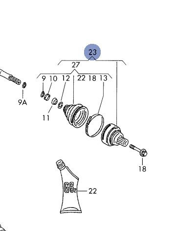

En fait c'est le tripode/cage à aiguilles (côté moteur) qui est cassé... je ne sais pas ou trouver la pièce ?
Merci mais....
Ca dit "non compatible" quand je mets le modele S6 de 2001.
Et puis ça a l'air d'être l'arrière ça !

Ce ne sont pas ces joints intérieurs pour l'avant vaglife 😉
J'ai envoyé la carte grise au vendeur car il a pas mal de pieces.... on verra s'il a le kit cardan av droit, côté boite....
