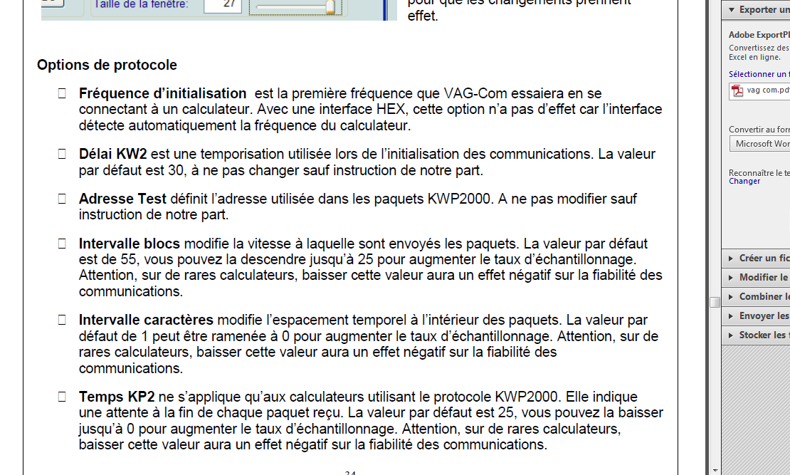

Options --> port et protocole
int.bloc = 55 --> 25 ........ (vitesse d'envoi des paquets)
int. caract = 1 --> 0 ........ (espacement temporel à l'intérieur des paquets)
Temps KP2 = 25 --> 0 .... (attente à la fin de chaque paquet)

Comme Fred l'avait dit plus haut, la fréquence d'échantillonnage est fonction du calculateur, du protocole, du nombre de paramètres interrogés...
C'est indiqué en page 12 du manuel VCDS :
http://vag.com.fr/manuels.htm
Fréquence d’échantillonnage:
Elle indique le nombre de mesures par seconde que VAG-Com
obtient du calculateur. Ceci varie grandement en fonction des calculateurs : un calculateur d’ancienne
boite automatique AG4 dépassera péniblement 1 mesure par seconde, un TDI 90 sera à 3.6, un
calculateur utilisant le protocole KWP2000 pourra atteindre les 10 mesures par seconde. Si vous
lisez deux groupes de mesure en même temps, le taux d’échantillonnage sera divisé par deux, si
vous lisez trois groupes, il sera divisé par trois. La vitesse du PC influe également légèrement sur
cette valeur. Par « mesures par seconde », il est entendu lecture de groupe complet, chaque valeur
affichée est donc rafraîchie autant de fois par seconde qu’indiqué en haut à gauche de l’écran.
Pour les calculateurs moteur utilisant KWP2000, un bouton
[Turbo]
est affiché. Son utilisation peut
considérablement accélérer la vitesse d’échantillonnage, dans certains cas jusqu’à 34 mesures par
seconde. Une fois le bouton pressé, VAG-Com reste dans ce mode jusqu’à ce que vous quittiez
l’écran des groupes de mesure.
