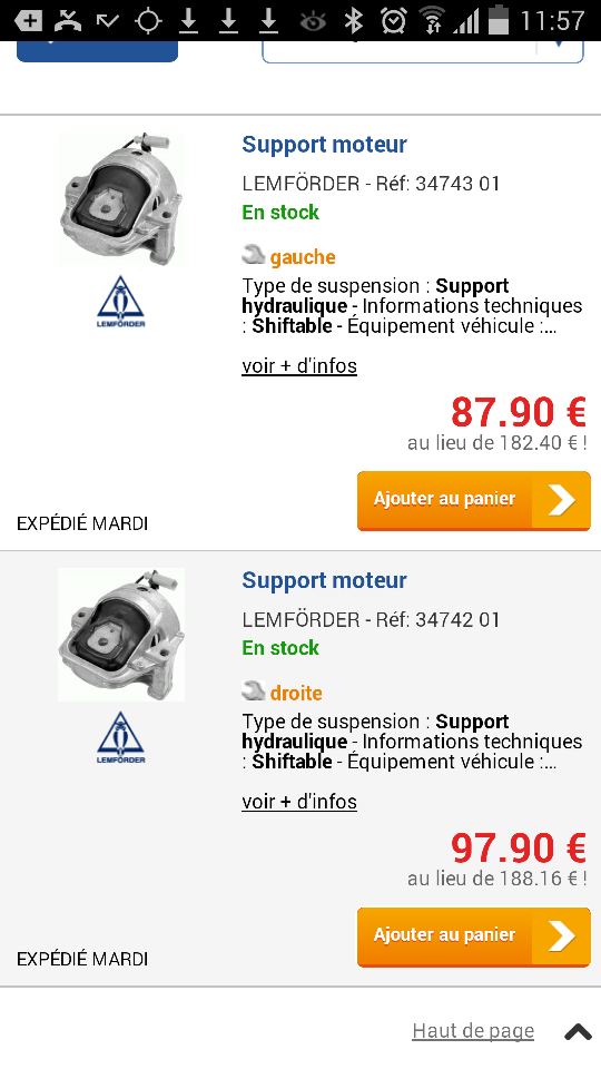

je remonte le sujet car j'ai également un problème de support moteur côté droit.
Question : Faut-il changer les 2 en même temps ou celui qui est défaillant uniquement ?
Le mieux est de changer les 2 en même temps car ce sont les mêmes à gauche et à droite (ou presque) et l'usure doit être quasi identique. S'il y en a un qui est mort l'autre va suivre.
Merci pour vos retours.
Je vais passer commande des 2 pièces et les faire changer.
Édit 28/02 : Changement effectué chez mon garagiste, j'ai l'impression de redécouvrir le véhicule, un vrai bonheur.
Pour rappel, j'avais le capot moteur qui tremblait et à l'arrêt et l'intérieur qui tremblait légèrement.
