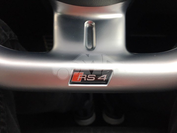

il est bien clipsé ... démonter l'airbag et sortir (ca vient tout seul en tirant vers soi) la partie alu sur laquelle se trouvent les commandes au volant car le logo est situé sur la partie basse en alu qui est liée ( c'est un ensemble toute la partie en alu qu'on voit sur le volant) ... et une fois cette partie alu tirée y a plus qu'a déclipser le logo en pinçant avec une pince les 2 clips :icon14:

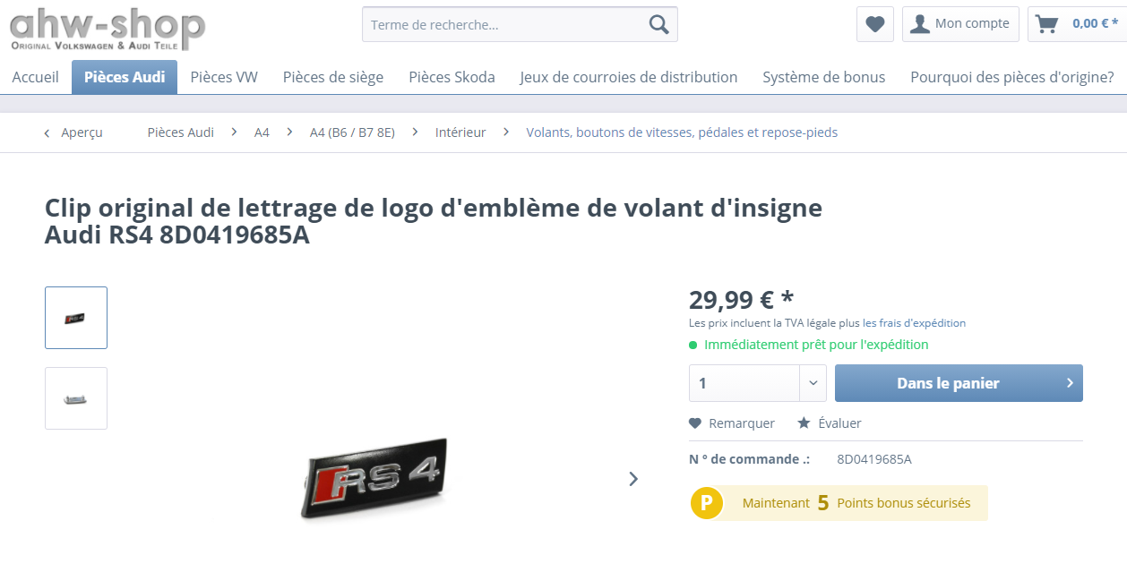

Difficile de trouver le logoo au détail et quand je vois le prix cité ci-dessus, tu peux traiter ton problème en achetant un nouveau méplat, ici :
http://shop.ahw-shop.de/audi-rs4-8e-8h-blende-fuer-sportlenkrad-unten-original-tuning-interieur-dekor-chrom?c=1689
Vendeur sérieux (livraison conforme, rapide, pièce OEM...)

J'avais fait une demande chez Audi, donc le vendeur m'a dit que le logo ne ce détaillait pas (alors que sur mon ex S3 il ce détaillait) :mur: , donc le logo ce vend avec toute la partie du bas du volant, pour 125 euros :icon_biggrin: (si mes souvenirs sont bons).
