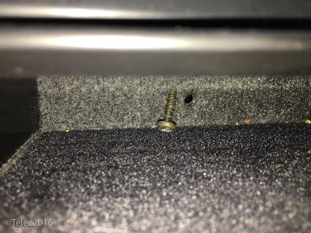

Je voulais changer une ampoule sur l' interrupteur des antibrouillards arrière j'ai donc commencé par défaire la vis qui ce trouve dans le fond du "vide poche" (photo 01) mais impossible de le sortir ça bloque du coté ou ce trouve les interrupteurs (photo 02).

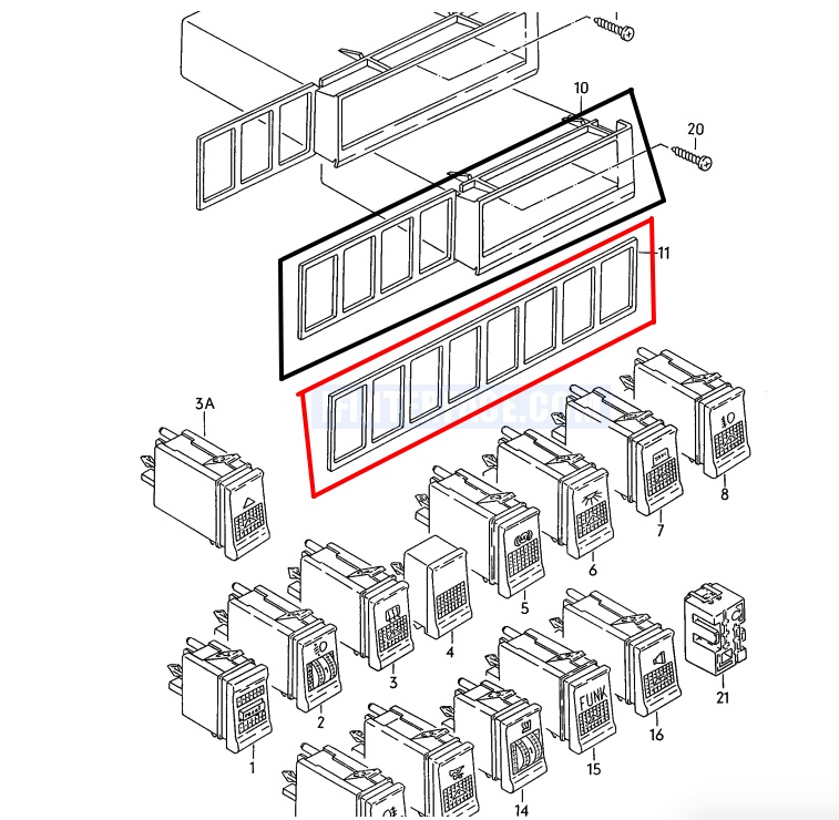

J'aimerai aussi changer la facade ou il y a les deux inter par une ou l'on peux y mettre 4 inter, si quelqu'un en a une a prix raisonnable je suis preneur :icon_smile:
Je n'ai pas ce fond, mais ça doit être clipé, à moins que quelqu'un ait foutu de la colle...

Merci phoenix-dr pour ta réponse j'ai vu le sujet ouvert par catoki, malheureusement il ne dit pas comment il a enlevé les inters qui ce trouve sous les aérateurs...Et comme le sujet date de 2012 il manque pas mal de photo...Je vais bien finir par trouvé une personne qui a la même console que moi, car si je trouve je vais remplacé ma console à 2 inter par une à 4 inter, en noir sur la photo ou à défaut celle entourée en rouge :icon_smile:
Apparemment, tu dois mettre tes doigts tout au fond et bien appuyer vers le bas, pour libérer les crochets...

Avant de retirer ta vis au fond du vide poche il faut d'abord que tu retires tes 2 interrupteurs d'antibrouillards, ensuite tu enlèves ta vis et le tour est joué. Effectivement les interrupteurs servent d'attaches supplémentaires pour cette partie de façade. J'avais procédé de cette façon sur mon coupé.
Tu verras, le plus dur c'est d'ôter les interrupteurs.

Effectivement faut tiré fort pour sortir les inters, ensuite la vis et c'est bon, au début j'ai pas osé trop tiré de peur de les cassés, après changement d'ampoule tout remonté et tout fonctionne :icon_smile:
