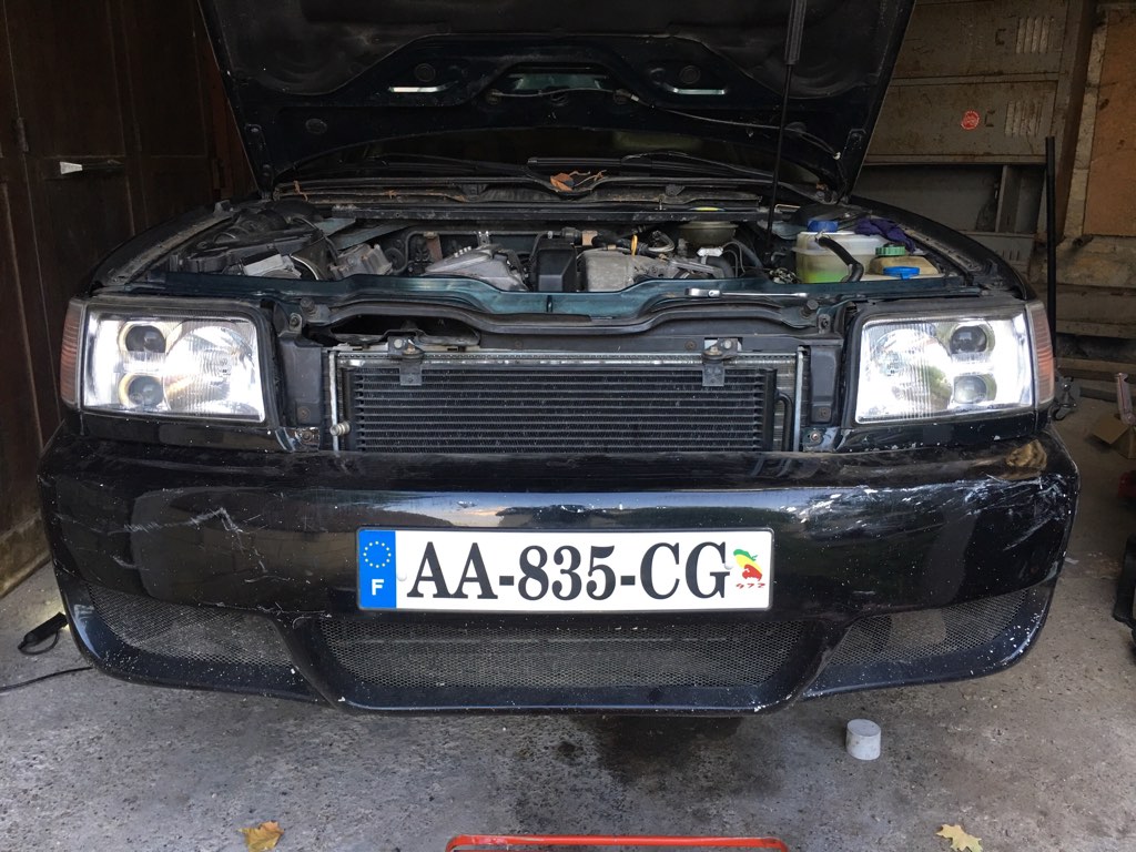

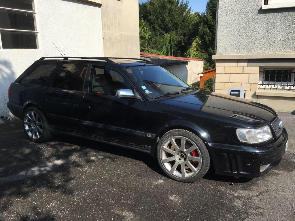

Après 4 ans de sommeil suite à une panne ma S4 s'est de nouveau réveillée et en pleine forme.
La faute à la sonde bleue de température, le moteur coupait une fois monté en température.
Après avoir, changé la pompe à essence ⛽️ et toutes les sondes, purgé l'essence du réservoir (qui faisait de bulle comme du champagne) la remplacer
Premier tour de clé et la belle a rugit d'un coup.

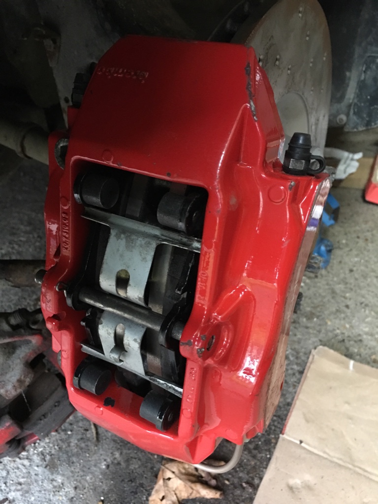

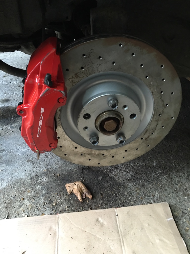

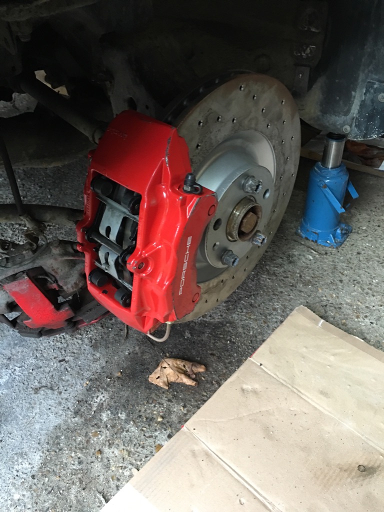

J'en ai profité pour lui mettre un nouveau système de freinage à l'avant
Sans maîtrise la puissance n'est rien!!!...
Un gros chantier avec le remplacement de la custode arrière droite

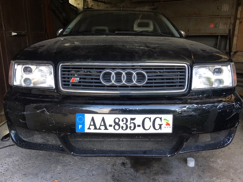

Petite touche esthétique
Avant
Après

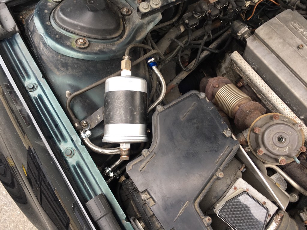

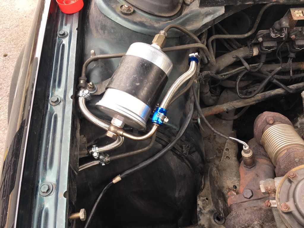

Aujourd'hui changement du filtre à essence ⛽️ je l'avais complètement oublié lui et des durites après qu'une d'elle ait éclaté

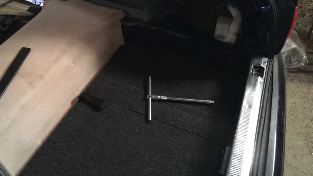

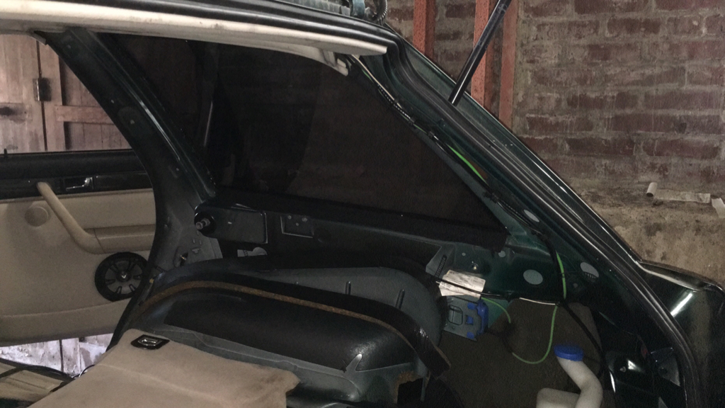

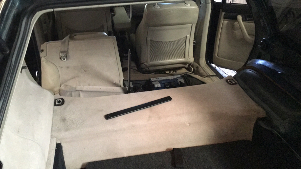

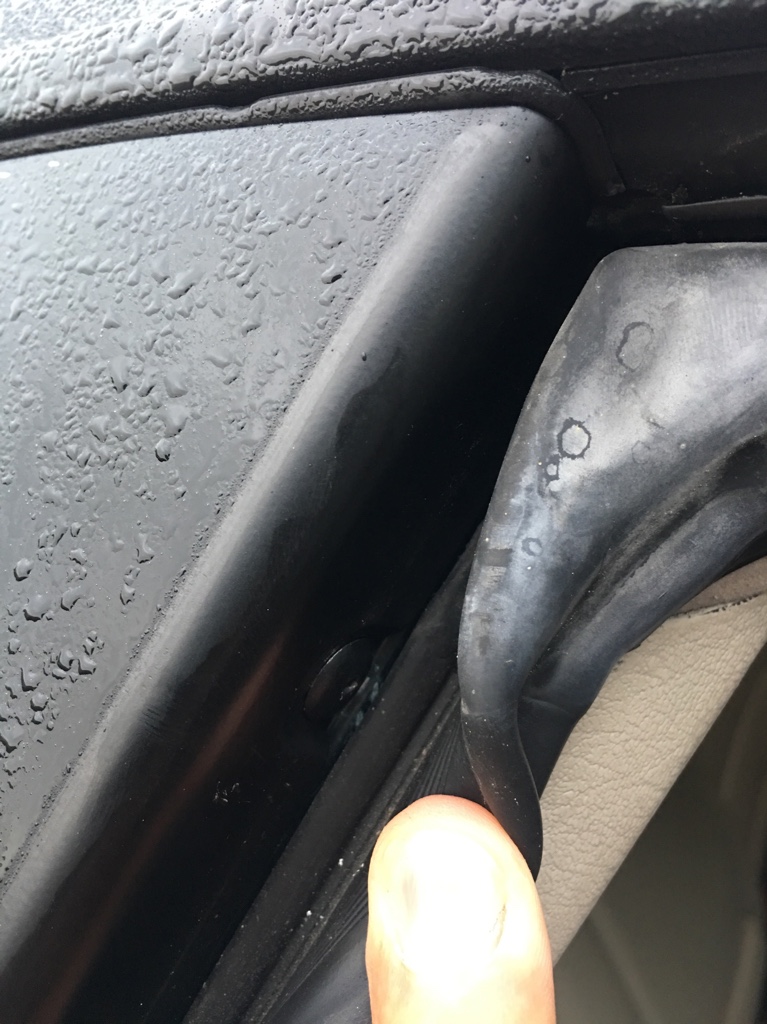

Hello,

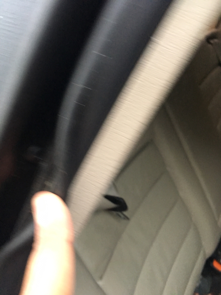

Comment as tu déposé la vitre de custode? Pour le joint j'entends, car ils ne sont plus fournis non plus.
C'était simple car des voleurs m'avaient explosé la vitre donc dans mon malheur j'ai eu de la chance.

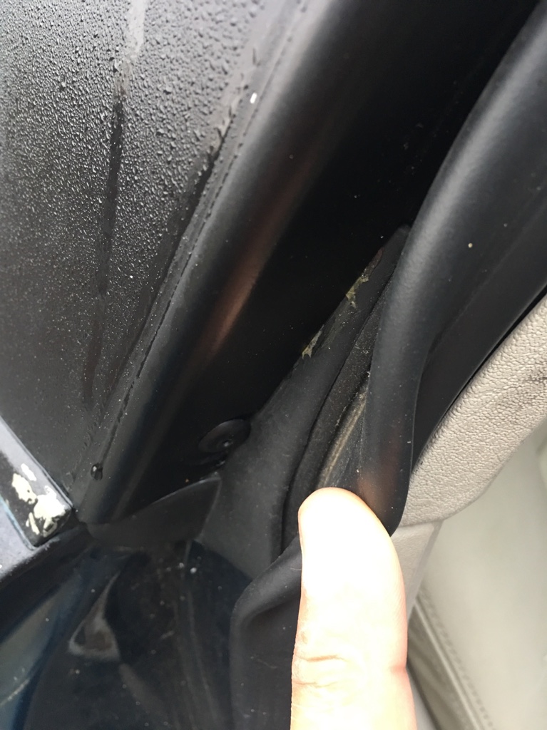

Avant tout il faut retirer les garnitures intérieur puis le montant, il est riveté
694a0bcdd7b1e9e2fac1b283b1b6cda6.jpge1ae0451a24b3dfd01eb2335e36fa613.jpg45e7cef67960ef3ab65dc5e9cb25783c.jpg
Une fois retiré tu as un 3ème rivet sous le montant en bas qui tient le joint (j'ai pas de photo)
Sur tout le contour du haut jusqu'à l'angle du bas le joint est pincé simplement dans un genre de tringle, il suffit de tiré délicatement dessus et ça vient tout seul.
Pour la partie du bas c'est plus délicat car la vitre rentre dans le joint c'est ce qui permet d'obtenir le bon positionnement de celle-ci par rapport à l'épaisseur de la colle.
Même principe que le reste tu tires très délicatement dessus car il y a un renfort métallique à ne surtout pas déformer sinon c'est foutu.
Sur le coin en haut à droite et 10 cm après la courbe de la vitre il y a deux guides pour avoir l'épaisseur quand on repositionne la vitre essaye de les récupérer.
Après moi j'avais enlevé tout les restes de l'ancienne colle aussi bien sur la carrosserie que sur la vitre de remplacement (j'ai utilisé un tube entier de colle pare-brise).
J'espère t'avoir aidé un peu
Ah oui, elle est pas trop grande la vitre (quoi que) mais il faut être deux quand même pour plus de facilité.

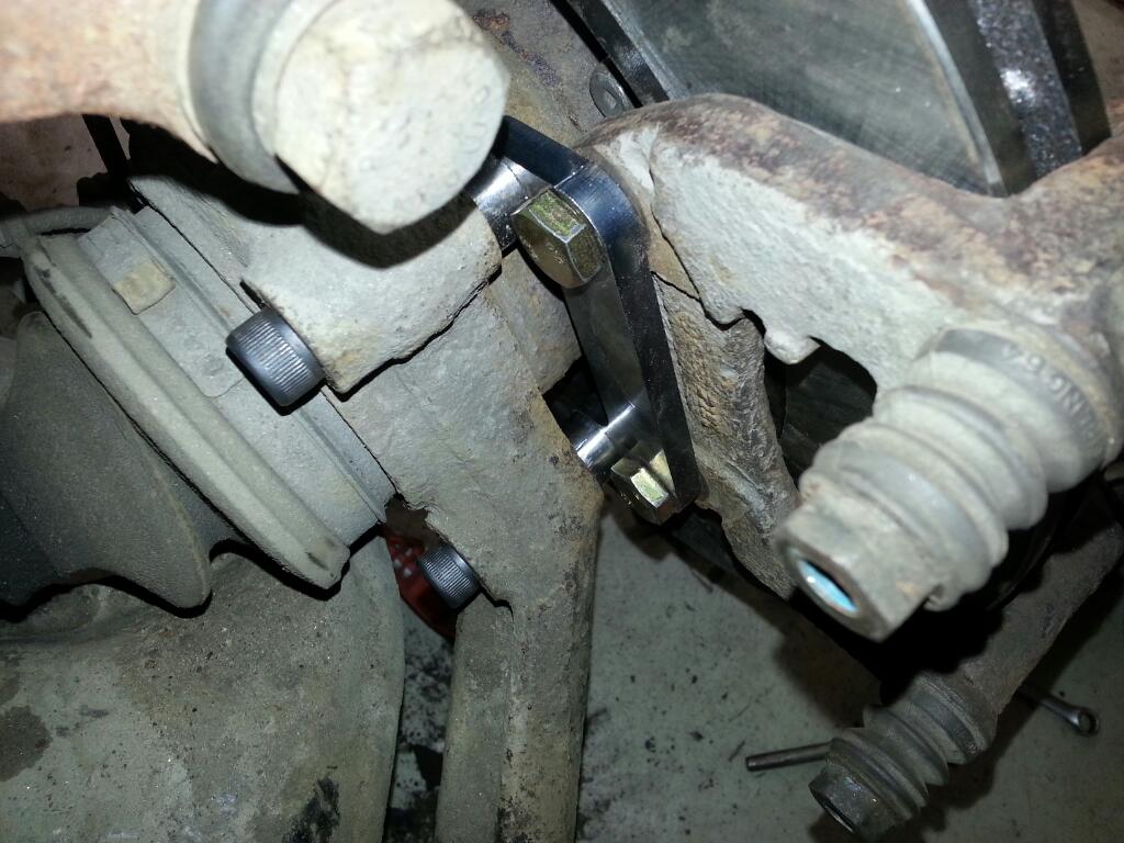

Où je peux trouver un kit afin de passer sur des disques de plus grand diamètre à l'arrière ?
Tu es déjà en 269x20, non?
Même une s6 C5 ou une s8 d2 n'ont pas plus gros... Et pourtant ce sont des engins qui font 2tonnes...
Oui Burny, mais c'est purement esthétique je suis tout à fait conscient que ça ne va rien m'apporter en terme de performance.
Mais vue que sur l'avant je suis en 335 à l'avant et 269 sur l'arrière ça fait un décalage énorme

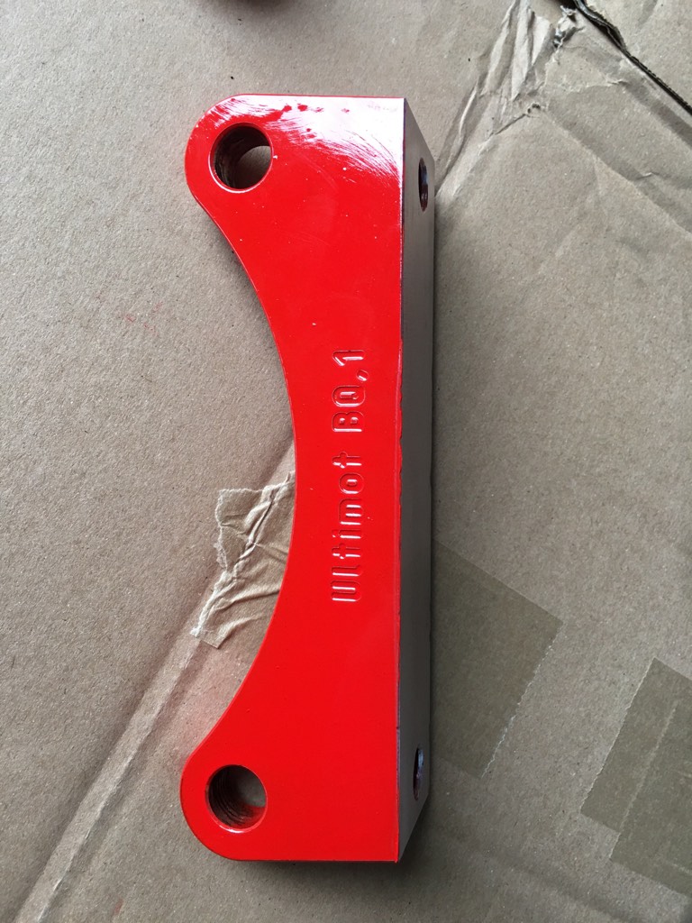

J'ai trouvé un kit sur Ultimot.de en 330 mais 700€ sans fp ça pique
Oui ça fait cher les 2 cales..
Elles ont pas l'air compliqué.. Tu peux certainement les faire faire chez un usineur à côté de chez toi pour bien moins cher
Les disques quant à eux doivent pouvoir se trouver dans des catalogues de fournisseurs
Les 700€ comprend les cales et les disques quand même mais ça reste toujours cher à mon sens
Je n'arrive pas à voir le lien Frederic-S2
Adapters to fit 310x22mm A8/Phaeton rear brake discs on your UrS4/6 with stock calipers, to replace the orginal 269x20mm discs.
More info can be found from this thread: http://www.s2forum.com/forum/showthread.php?t=66441
Included 2pcs adapters and 4pcs spacer bushings. They have no finish so would need paint or zink coating etc.
You will also need these bolts to fit the adapters. They can be found from ebay for example.
4pcs M10x1,25x20 10.9 (part number N 0199123)
4pcs M10x60 10.9
Price 35 euros + shipping. With electro coat 40e + shipping.
La paire de disques se trouve pas trop chère sur Yakascaro.
