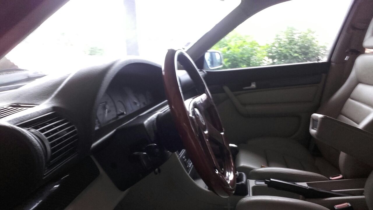

Déjà un bon nettoyage intérieur fait et il a changé le volant par un modèle en voisin peu vintage
