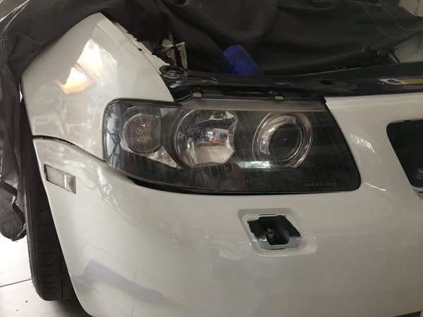

Bonjour
Je voulais savoir si il est possible de régler le pc AV afin de diminuer le jour entre le pc et les phares
J'ai quasiment 1 cm de jeu entre les 2
Merci

Bizare je l'ai enlevé plein de fois et ça se remet toujours pareil. Si toutes les parties du PC rentrent bien dans les guides (trait rouge) ça doit être bon, on ne peut rien régler.
Tes phares sont biens en place ?
Moi aussi il y a un jour assez important à cet endroit je pense que c'est d'origine comme ça. Le caoutchouc qui fait le tour du phare tu l'as bien ?
Tu peux faire des photos qu'on puisse comparer ?
Voila une photo d'un phare (les 2 cotés sont pareil) pas moyen de faire mieux que ca
Ah oui bizare, c'est pas un jour tout autour comme moi.
Difficile de t'aider en photo...en plus avec ma phase 1 c'est différent à cet endroit.
Et sans le phare est ce que le PC raccorde bien avec ton aile ? C'est la le problème on dirait. Comme ci la languette du PC était pas en place (d'après la photo). Mais bon je me dit t'as bien regardé et essayé plein de fois ^^
C'est un répétiteur à gauche? C'est pas d'origine. C'est pas lui qui empêche la bonne position du PC ?
Oui les phares épouse bien l'aile et le pc
d'origine j'était en phase 1 et j'ai modifié comme sur le tuto pour passer en phase 2
La languette du pc rentre bien pourtant dans sa glissière
Non le side marker US est bien loin de la fixation de l'aile
t'avais pas un souci de reglage dut à ton echangeur ?
La sur les photos , il semble trop enfoncé vers la calandre .
On dirait qu'il est de biais
plus de problème avec l'échangeur j'ai modifié et le pc viens bien a place
j'ai meme testé sans l'échangeur et ca fait pareil
Moi se qui me paraît bizarre est l'espace entre l'aile et le PC.
Pas normal d'avoir autant d'espace...
T'as essayé de monter un peu les glissières vers l'aile ?
Non tu fais comment geo elle se trouve ou ces glissières
Le pc est bien collé contre l'aile y a juste entre les 2 une fine couche isolant noir
Est ce que le problème ne viendrait pas de l'adaptation des feux phase 2 ?
A cet endroit le PC bute contre le coin du phare ?
Y a 2 vis torx qui tienne la glissière tu peux peut être gagner un peu.
Sa doit etre du au changement de phare. Sur mon a3 j'ai mis des phares ph 2 et l'ajustement est plus compliquer à cause de la patte de phare ( celle qu'il faut faire sur mesure)
Sur l's3 aucune souci d'alignement ;)
Sur une APY à la base vr6 ?
on voit mal sur la photo mais ca bute pas a cet endroit la
J'ai essayé aussi de la retirer et sa change rien
Oui APY de fin 99

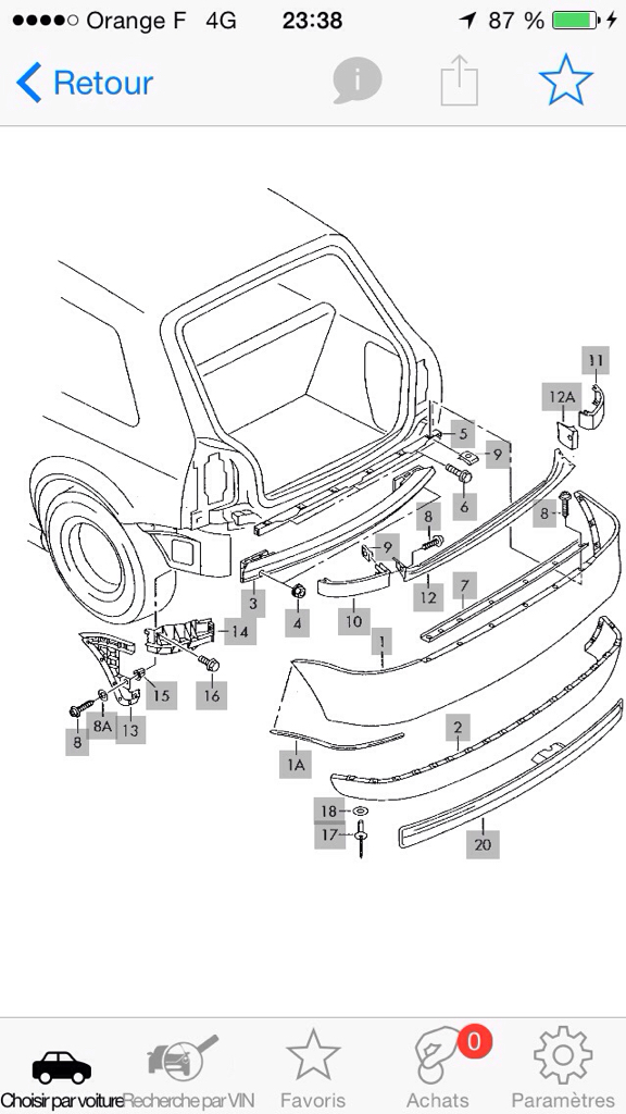

VR6 j ai retrouver sa si sa peu t aider 379c64866f350e788732154a1a4108db.jpg5a83c661c9be851e755f2f288ce50aa2.jpg
merci bien je vais le redéposer pour changer le lave phare coté passager
Salut, Tu as mal remis ton PC...
La glissière doit passé en dessous du haut de ton PC sous l'aile, c'est ça qui le plaque contre l'aile. Forcement si tu fais passé en dessous ton PC n'est pas emboiter il pourrait même se barrer si les vis casse car il n'y a pas son support..
Bonne chance pour le faire passé c'est un petit coup de main a prendre et il ne faut pas avoir peur de casser le PC. Je l'ai fait une muiltitude de fois de le demonter.
