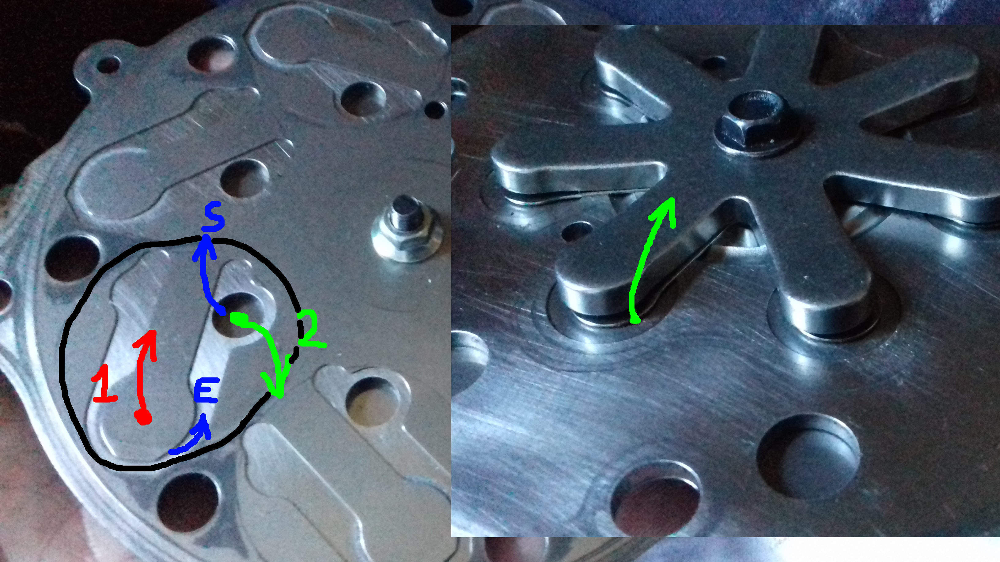

voila le bouzin démonté !!!!
mais quelle mécanique de chiotte !!!! je scotche de voir que ce truc puisse fonctionner au moins une fois !

d'abord, les photos:
Alors je vous passe les détails des arrivées basse pression, de la sortie haute pression, de la cinématique des pistons etc.....
voici dont la pièce principale du compresseur: un plateau de clapets anti retour constitué de 7 fois le même système.
chacun de ces systèmes est placé en tête d'un assemblage chemise piston, ce dernier, comme tout bon piston qui se respecte,
effectuant des va-et-viens dans sa chemise....
prenons individuellement un piston et ses clapets. J'ai entouré la chose d'un trait noir.
- le piston remonte et crée donc une dépression dans sa chambre
- le clapet 1 s'ouvre selon la flèche rouge et laisse entrer le gaz E dans la chambre
- le piston est en fin de course de remontée il ne crée plus de dépression, le clapet 1 se referme
- le piston redescend il comprime le gaz dans la chambre. le clapet 1 reste fermé grace à la pression mais le clapet 2 s'ouvre ( en vert )
laissant le gaz S séchapper....
- le piston est en fin de course basse il ne comprime plus rien, le clapet 2 se referme
- le cycle recommence.....
voila. un cycle très simple et la base de n'importe quel compresseur....
les problèmes potentiels ( et réels :D ) viennent de l'étanchéité des lamelles 1 et 2.... qui est.... LOOOOOOOOL
toute relative !!!! une simple deformation de ses lamelles d'acier ( du genre une petite crotte de rien qui vient se coller entre
la lamelle et son support ) et le clapet ne clapette plus. l'effet anti retour n'a plus lieu, et donc le compresseur est mort :)
eh oui ! je ne sais pas qui sont ces crétins de Denso qui ont pensé une telle machine-à-pannes mais ca m'etonne
d'une entreprise japonaise ! Un stagiaire m'aurait amené un système pareil du temps ou je développais de la méca, on aurait
bien rigolé en buvant un coup autour des plans ! :D

comment tester si mon plateau de clapets est mort ? très simple:
demonter soigneusement les lamelles des clapets, et essuyer PARFAITEMENT ces lamelles et le plateau de support....
afin de débarrasser le tout de l'huile et surtout de la moindre poussière.
Ensuite remonter le tout ( amusez vous bien car aucune pige ne vous aide a réaligner le clapets sur le plateau ).
maintenant tappotez avec le doigt sur les clapets 1 en approchant l'oreille. si a chaque tappotis vous entendez clic clic clic, le clapet est mort.....
ca veut dire qu'il y a une distance entre le clapet et le plateau et donc que le clapet n'est pas etanche.

bon de toutes facons..... j'ai rien a perdre..... foutu pour foutu...... je tords légèrement chacune des lamelles
afin qu'elles appuient bien sur le plateau et que l'étanchéité lamelle-plateau soit la moins pire possible.....
a droite, les clapets 1 et a gauche on les voit apres avoir ete tordus, qui depassent légèrement du plan....
Une fois remontés sur le plateau, les clapets ne font plus 'clic clic' quand ton tapote dessus...... c'est p'tetre bon signe :)
