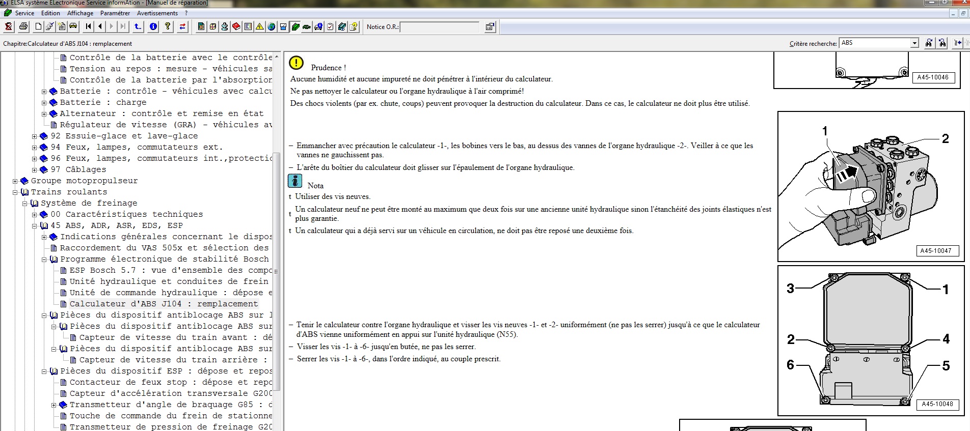

Est ce que ceux qui ont Elsa pourraient regarder la procédure au vas pour coder un nouveau calculateur ?
Merci 😉

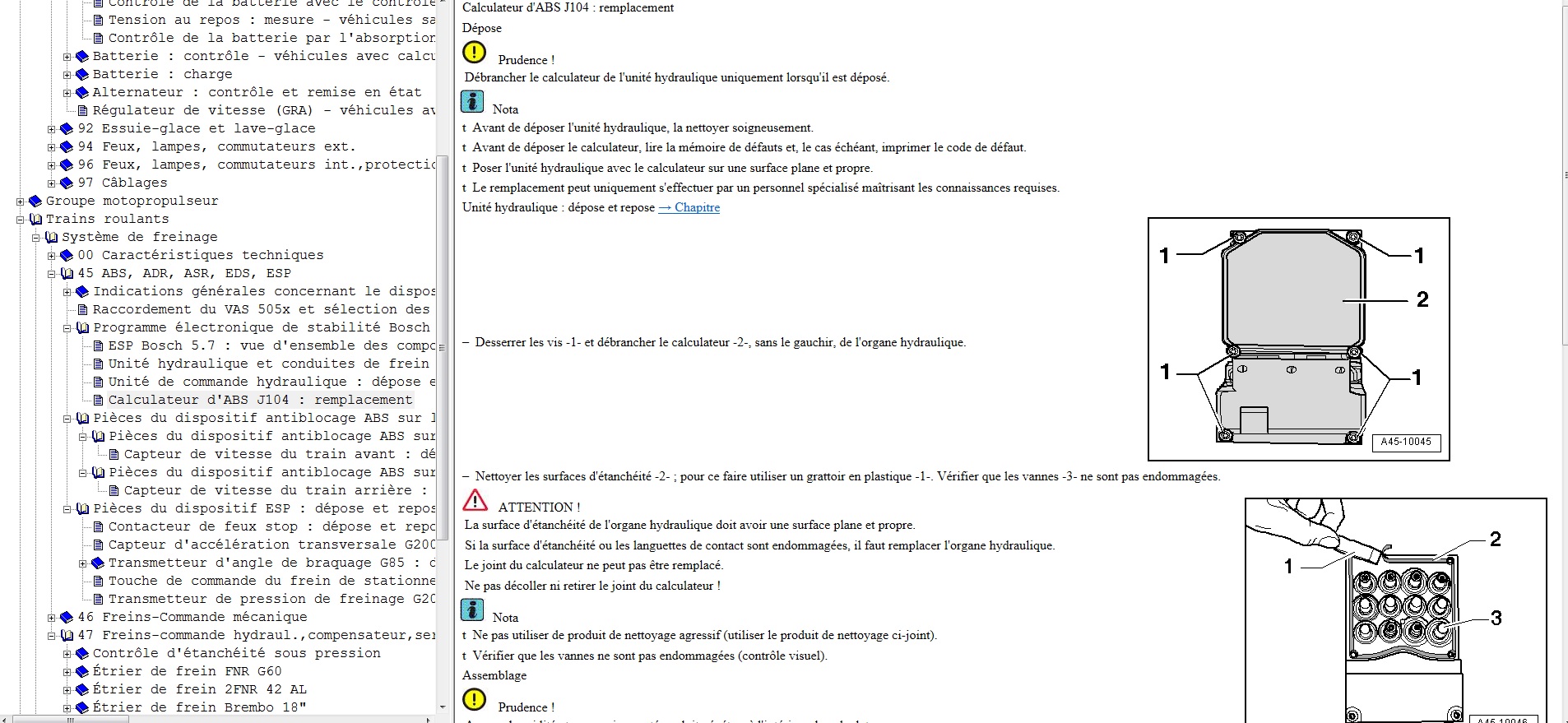

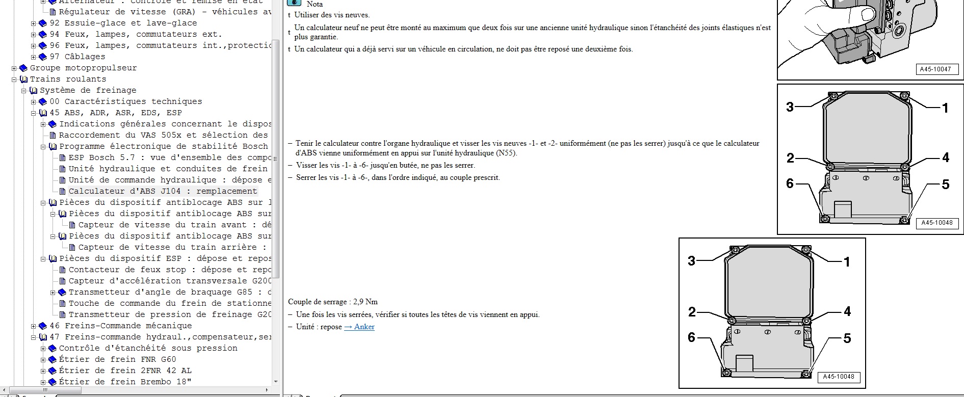

Je ne trouve pas grand chose d'intéressant concernant la procédure:
Merci titaa8, c est du rapide !
Pourrais tu regarder la suite, concernant la repose et surtout le codage.
De rien Jerem, malheureusement ça s'arrête là pour le codage il n'y a pas plus d'infos, car elle apparaissent ensuite sur le VAS à l'atelier,
pour la repose il n'y a rien plus sur le calculateur, sur la dernière capture d'écran j'étais sur la repose du bloc hydraulique complet, j'espère
mettre bien fait comprendre?
Yes !
Merci, je vais continuer mes recherches.
