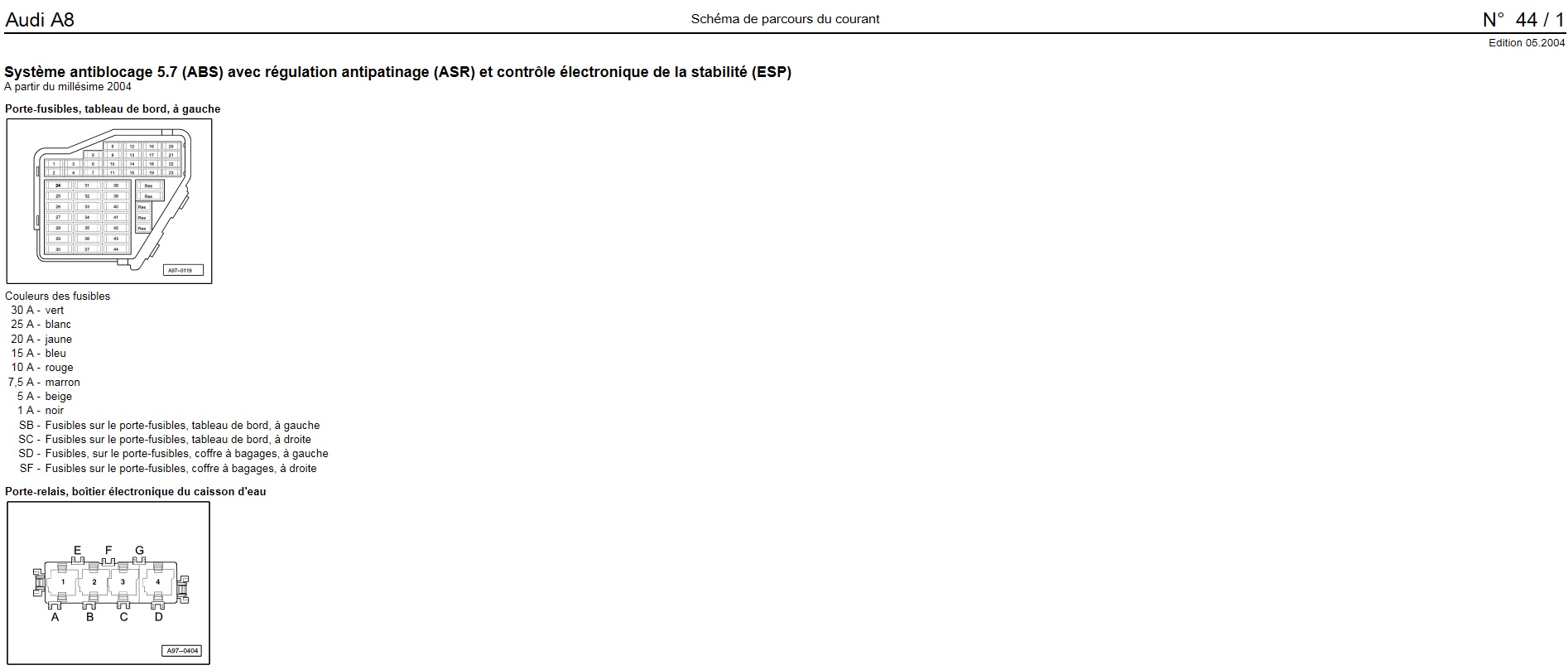

J'ai la pompe d'abs qui tourne en permanence et avec ça perturbe tout, temoin frein abs esp assistance direction, frein parking, suspension...
Bref pas terrible de roulé comme ça...
Je pense qu'il y a du avoir prise d'humidité, jai roulé pas mal sous la pluie et à la remise en route tout a commencé...
Je pense la tout de suite au relais qui est resté collé, quelqu'un sais t'il où il ce trouve svp? Avant que je cherche pendant 3h lol
Merci
  • Réponses 87
J'ai ça si ça peux t'aider :
Pour A8 d3 4.2 mpi de 2004

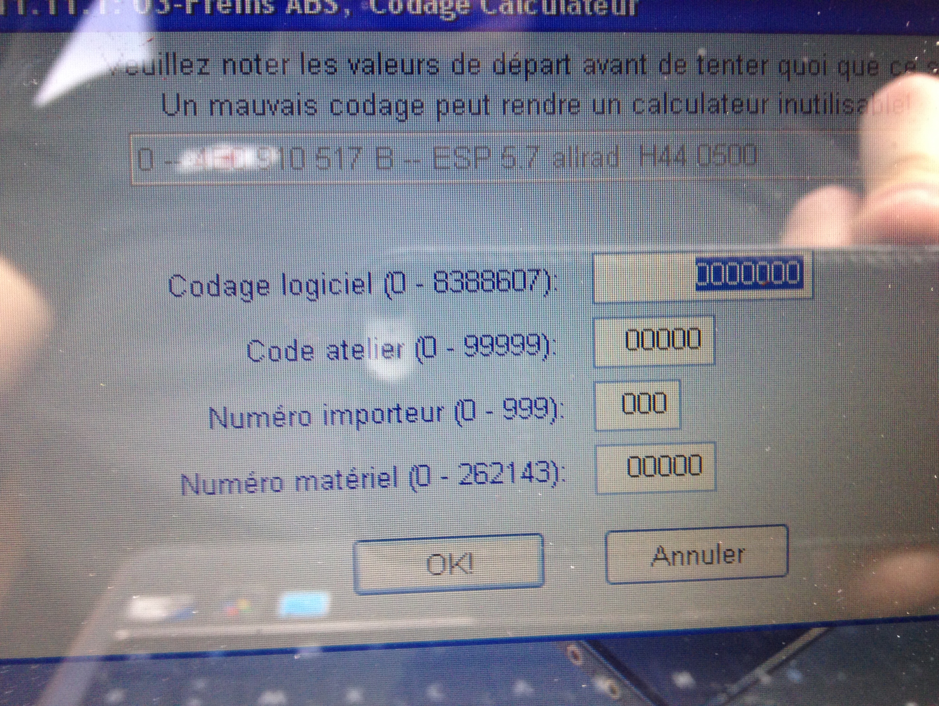

Bon jai pu reconstitué le code mais il ne veux pas être accepté... Pfff ça saoule
Si quelqu'un a une idée j'ai essayé plusieurs fois rien à faire...
Le codage actuel est tout à zéro

J'ai pu refaire le code avec les options mais il ne veux pas être accepté.
Et oui je comprend pas non plus pourquoi l'ancien et à zéro aussi.

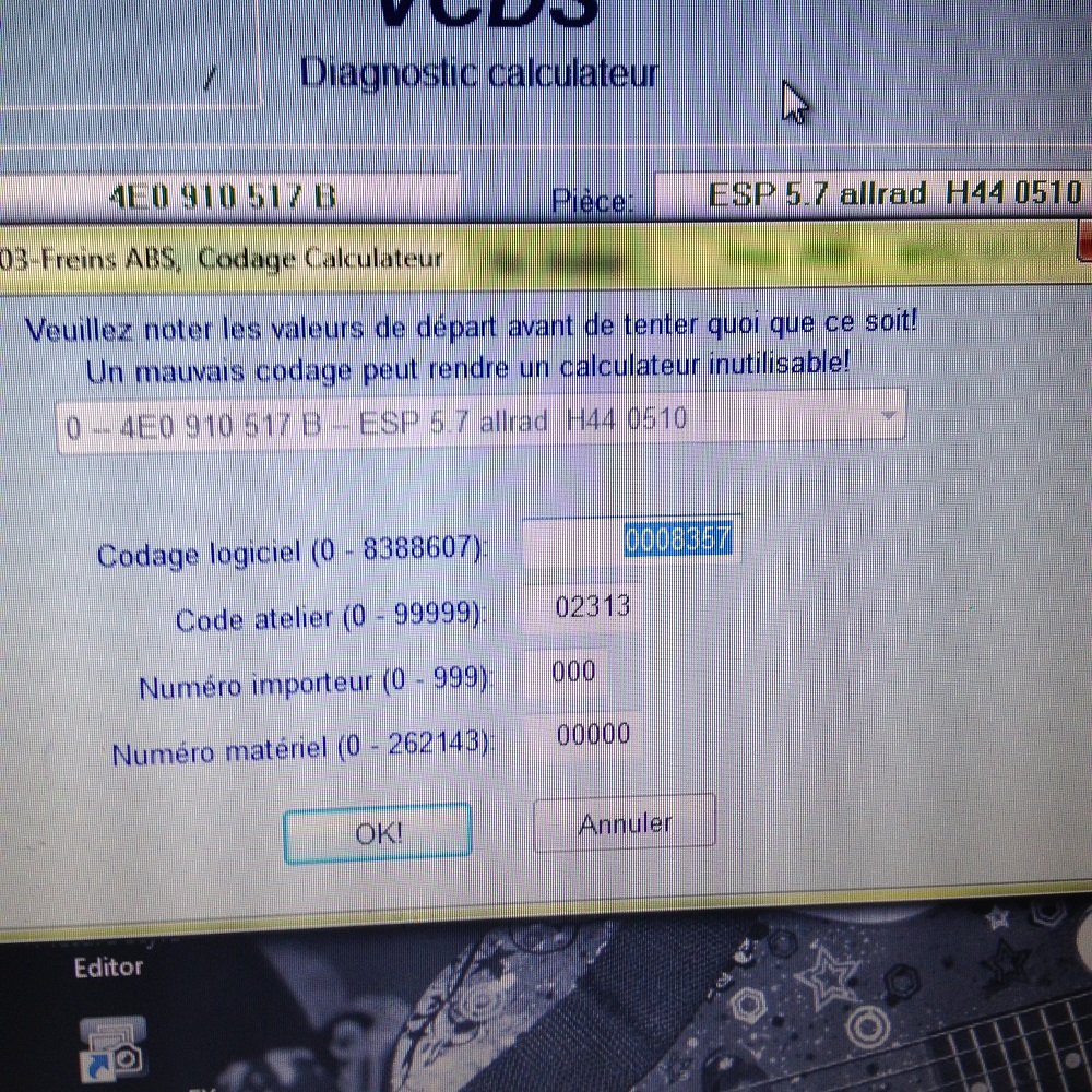

Si tu as conservé un ancien rapport d'auto scan, tu y trouveras le code original.
Moi il apparaît:
Adresse 03: Freins ABS Labels: 4E0-910-517.lbl
No. pièce Log: 4E0 910 517 B Mat: 4E0 614 517 BC
Pièce: ESP 5.7 allrad H44 0510
Codage: 0008357
No. Atelier: WSC 02313 000 00000
VCID: 224B1C61FDB7820EA2D-8077
Aucun code défaut trouvé.

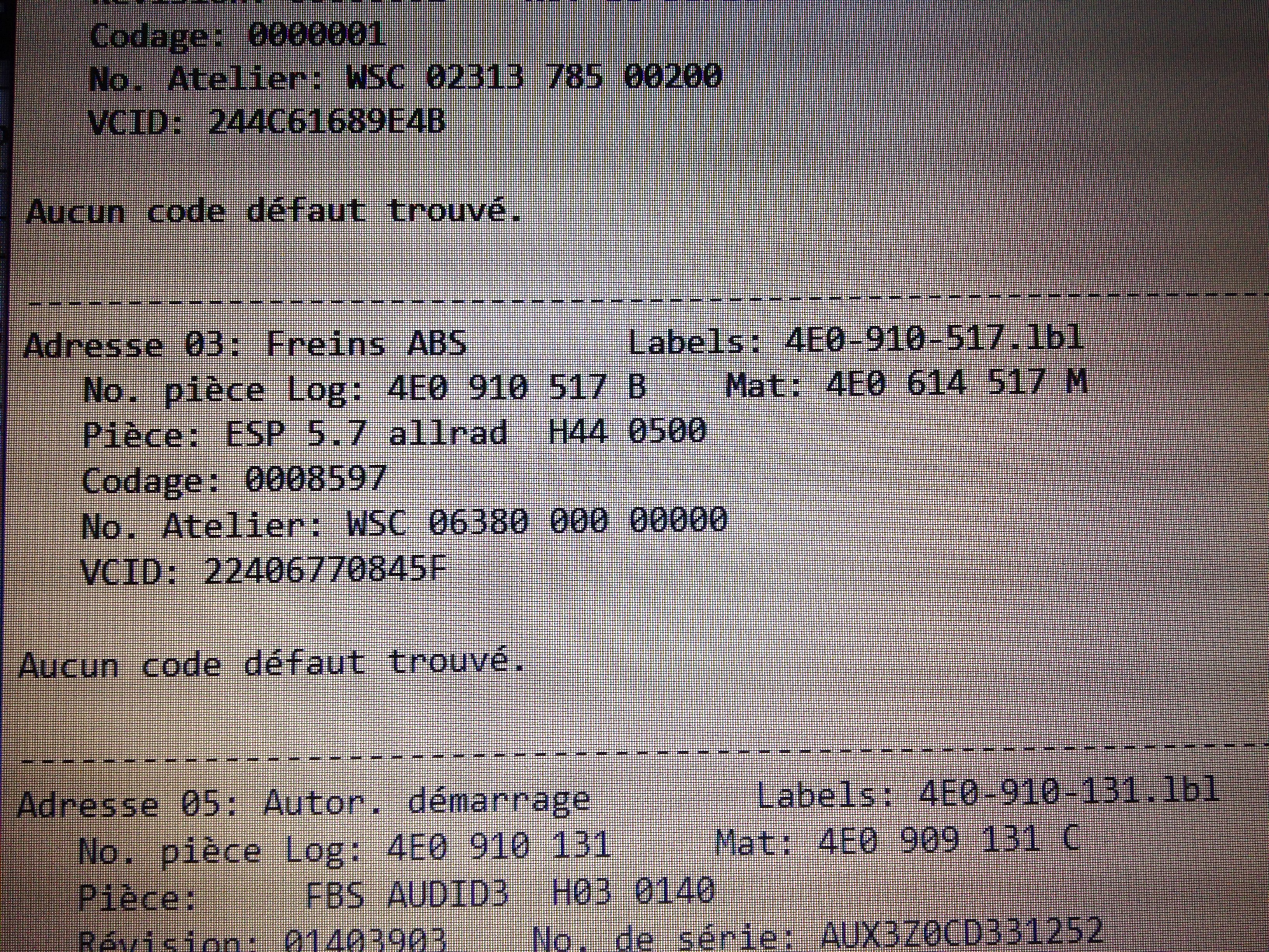

Sinon miraculeusement j'ai retrouvé un scan j'espère que ça va m'aidé.
J'avais codé une fois mon calculateur de frein de stationnement suite à sont remplacement et l'a pas de soucis...
Je comprend pas ce que tu veux dire ? Avec un vagcom pas possible de recodé ? Passé chez Audi ? Et ben si faut passé chez Audi c'est pas gagné...

La première photo c'était mon ancien codage
Pour le code atelier et le numéro importateur, je pense qu'en te mettant dans la même situation sur un autre calculateur
tu devrais les avoir, ensuite pour le numéro matériel je suppose qu'il est gravé sur le calculateur ABS et pour le codage logiciel 0008597.

Je veux bien jeter un coup d'oeil sur le numéro de mon calculateur si c'est encore utile? bien qu'effectivement le tiens semble hs :sic:
Si ça te dérange pas je voudrais bien que tu jetes un coup d'il si c'est bien un chiffre dans les 30000 dans ton codage mais casse toi pas la tête si tu peux pas c'est pas grave.
Et sinon pour l'état de mon calculateur tu me rassure bien mdrrr
Grillé titaa8 !
Bon j avoue j avais relevé ce week end et oublié de poster :) ...
