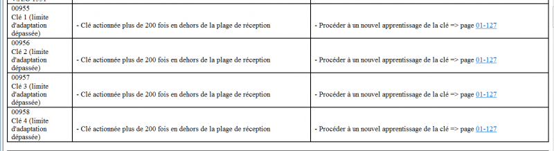

bon la serrure je l'avait remplacer , mais il me reste ce code 00956 key2 static- adaptation limit exceeded ....
Réapprentissage de clés existantes : déroulement des opérations
Nota :
Cette procédure est nécessaire après le remplacement de la pile de la télécommande radio ou en cas d'affichage de l'un des défauts compris entre 00955 et 00958.

Les clés doivent faire l'objet d'un nouvel apprentissage lorsque l'un des défauts 00955 à 00958 est affiché.
