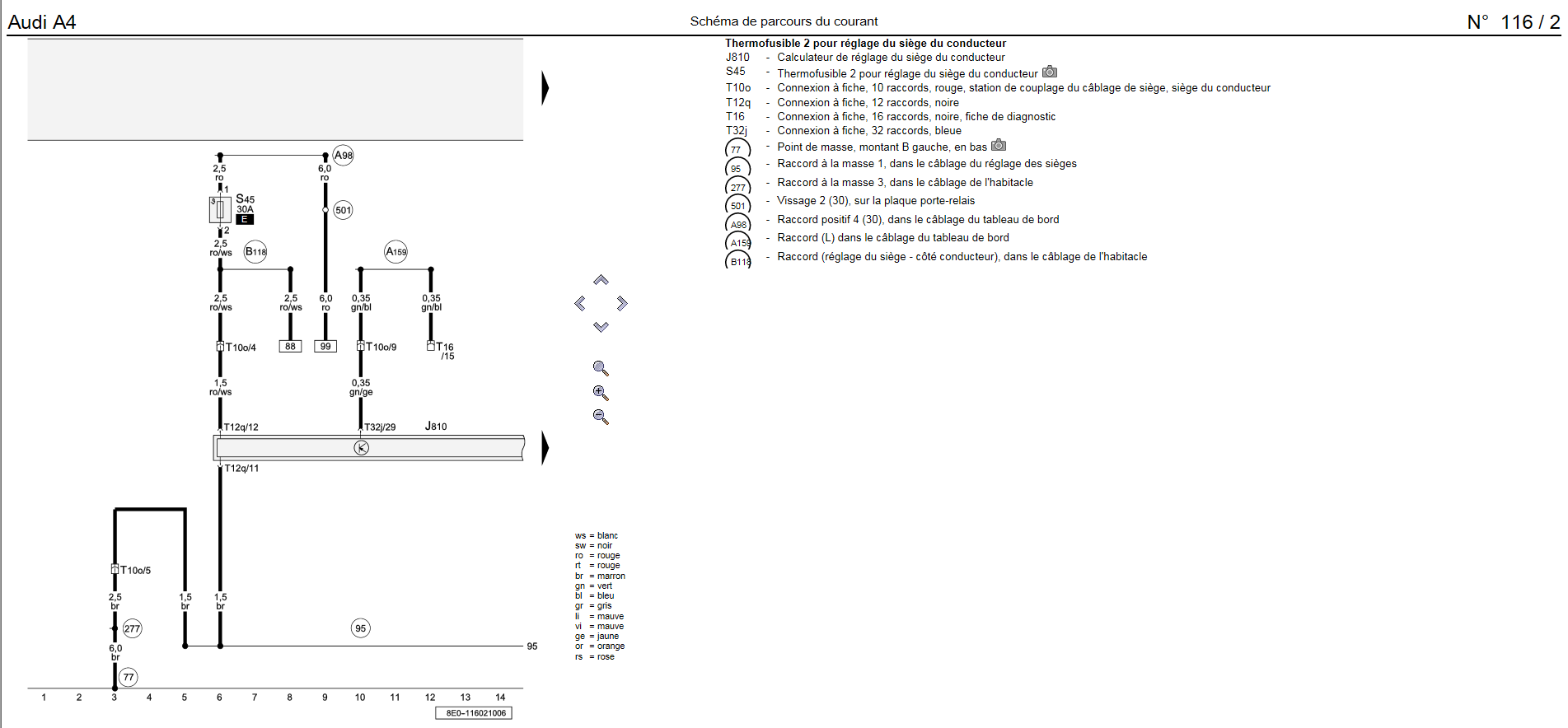

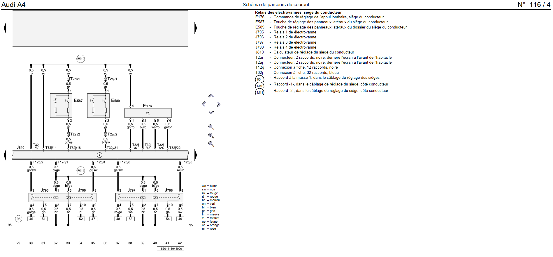

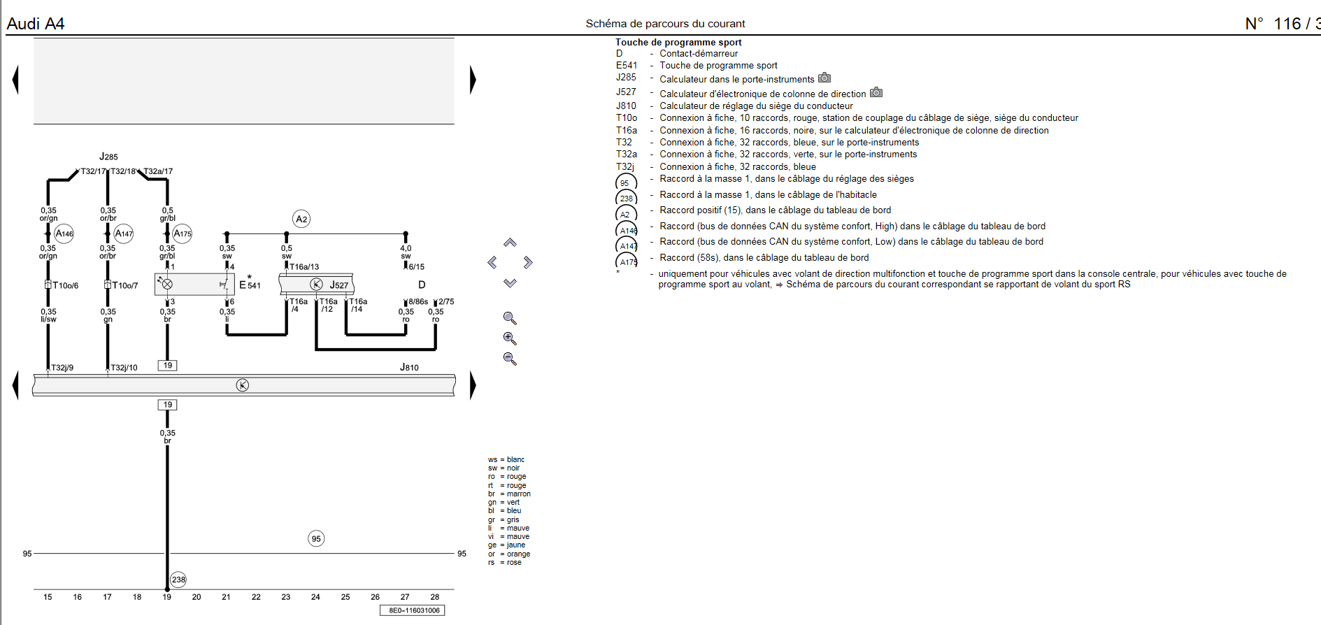

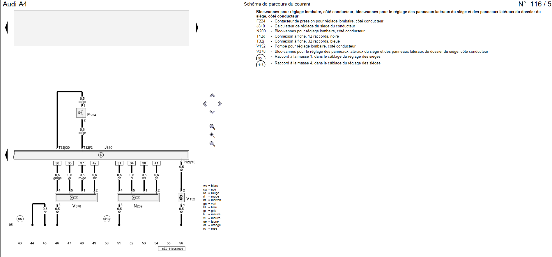

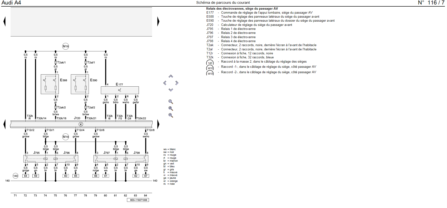

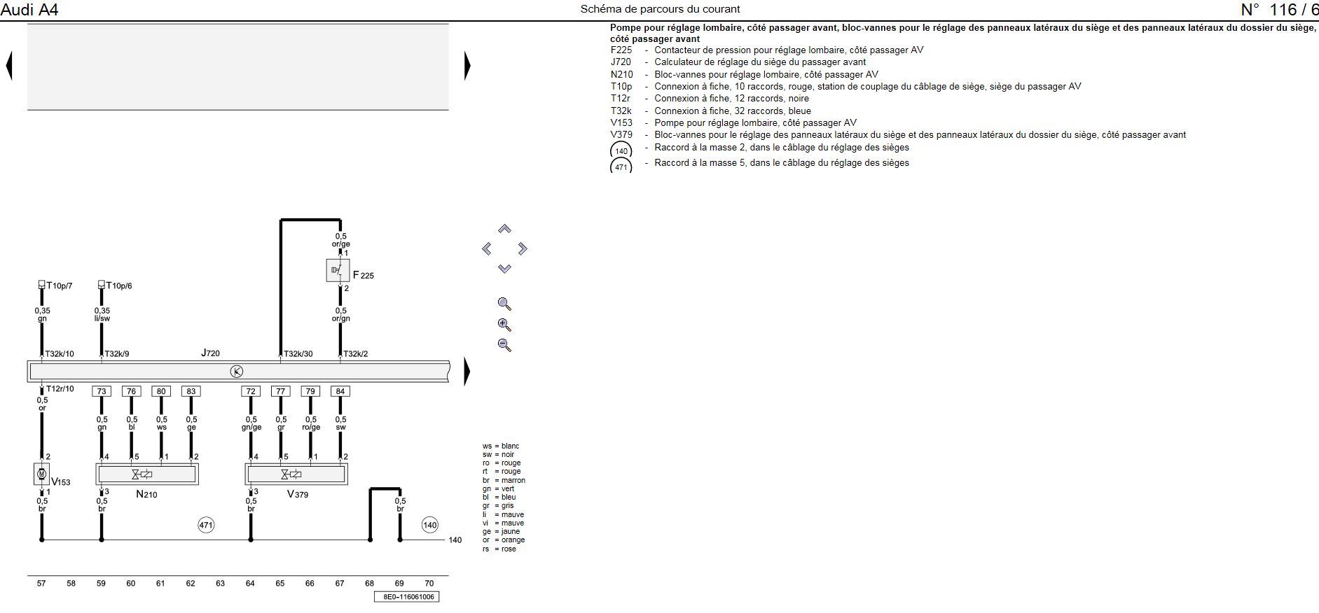

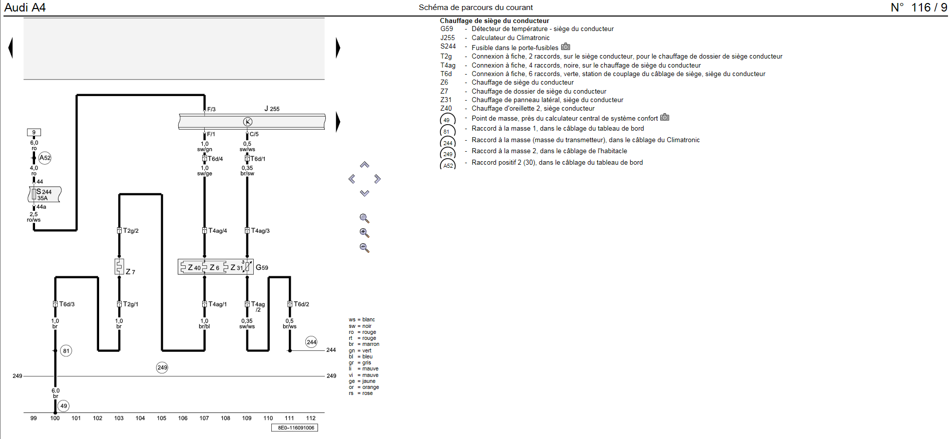

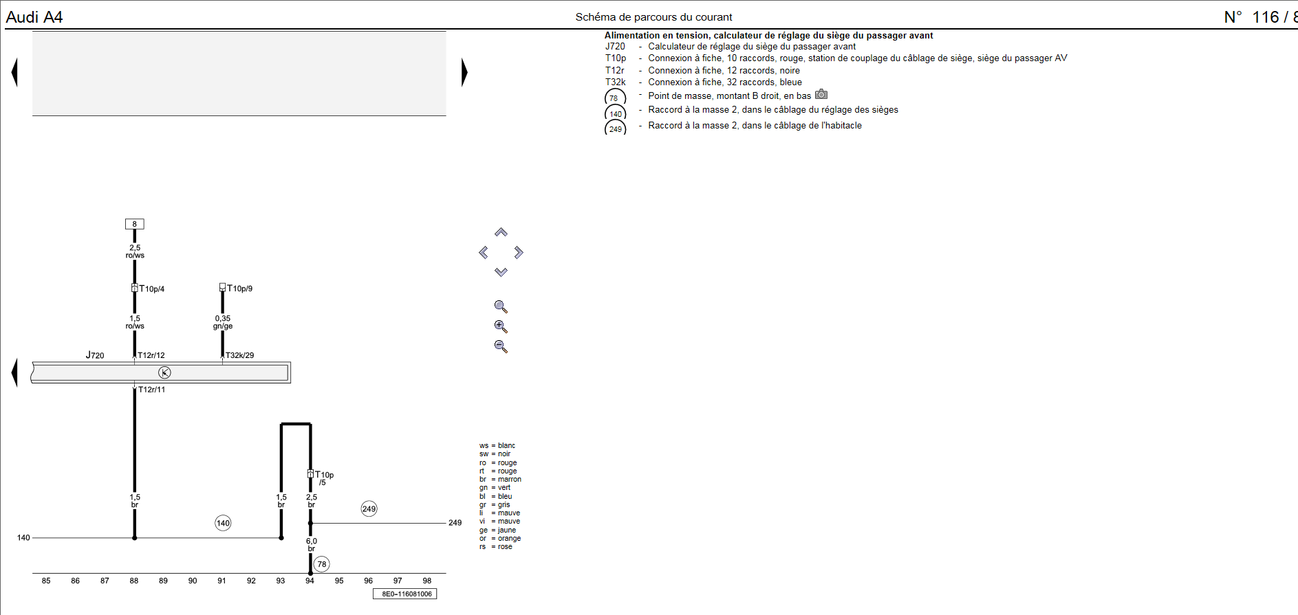

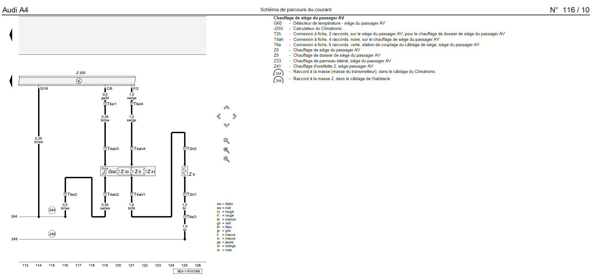

je déterre un peu le post , je cherche les schémas élec concernant les siéges F1
Merci par avance ;)
Tout est là ! ...ou dans Elsawin..... :icon_smile:
Merci par avance ;)

voila pour les schémas
