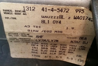

Bonjour à tous,
Je cherche en vain la finition exacte de mon A3, mais je ne trouve rien de concret en rapport avec l'étiquette qui se trouve dans la malle :
Je sais qu'il y a trois finition possible :
- Attraction (AY4)
- Ambiente (CY4)
- Ambition (BY4)
Cependant, comme vous pouvez le voir sur l'étiquette, aucun de ces codes apparaît. À la place, il y a le code 0Y4.
À quoi correspond-t-il ?
Merci de votre aide ;)

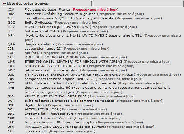

Il faut vérifier au niveau du code dans les options.
Le code pour une française est X3A. (Tu peux le voir sur la photo que j'ai mise dans mon poste).
Tu peux aussi vérifier les options via le lien suivant : http://audioc.free.fr/

Regarde dans le coffre, dans le compartiment rtement de la roue de secours. Tu as une étiquette avec les codes correspondant à la finition et les options.
ah la finition? oui, désolé j'avais lu de travers. C'est cette étiquette dans le coffre.. Pour le décryptage, je n'en sais rien. C'est en concession VAG qu'on m'a annoncé "Ambiente".
En fait les codes ventes reconnaissables - Attraction (AY4) - Ambiente (CY4) - Ambition (BY4) n'apparaissent qu'à partir de Août 98.
Depuis Sept 96 jusqu'à Juillet 98 les codes ventes sont différents =>
"H" et "0", (et d'ailleurs à cette époque l'ambition n'est pas au catalogue)
Ex: -"8L1 HH4" pour un 1.8T 150 boite 5 de Dec 1996 à Juillet 1998.
-"8L1 0H4" pour un 1.8T 150 boite 5 de Dec 1996 à Juillet 1998. (8L1 0H5 pour la Quattro)
-"8L1 0W4" pour un TDI 90 "ALH" Boite 5 de Août 1997 à Juillet 1998.
A priori le "H" correspond à l'Attraction et le "0" à l'Ambiente.
Pour ta voiture elle a été fabriquée en Octobre 1997. Et la finition que tu décris est bien d'une Ambiente.
"8L1 0Y4" correspond bien à un TDI 110 "AHF" boite 5 "DEA".
