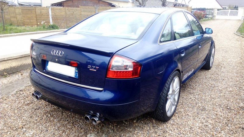

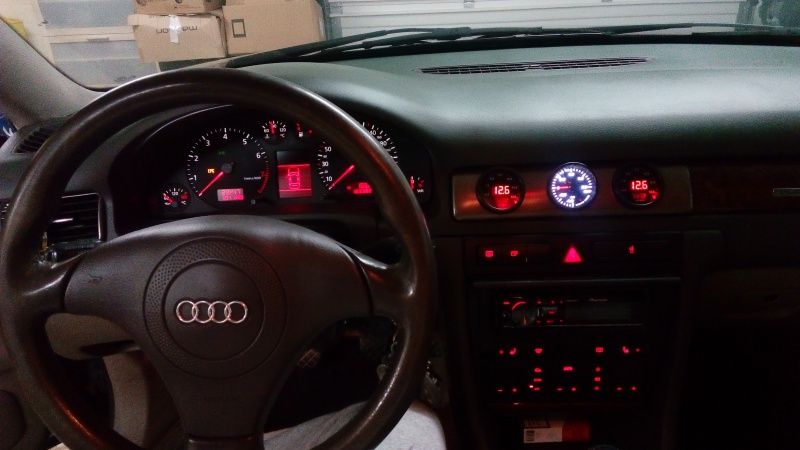

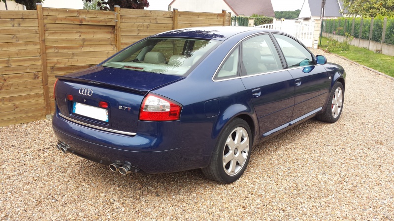

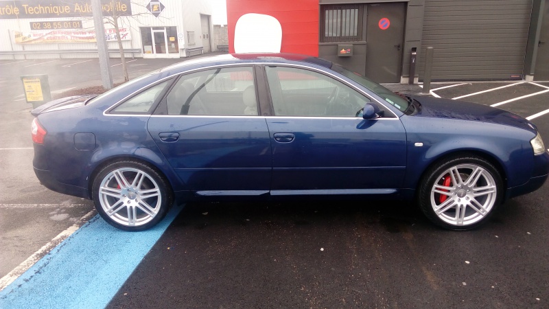

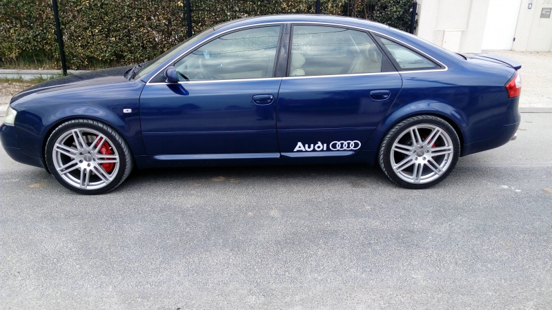

Bonjour Wilfrid 35 ans d'Orléans ( 45 ) , je vous présente ma charrette :

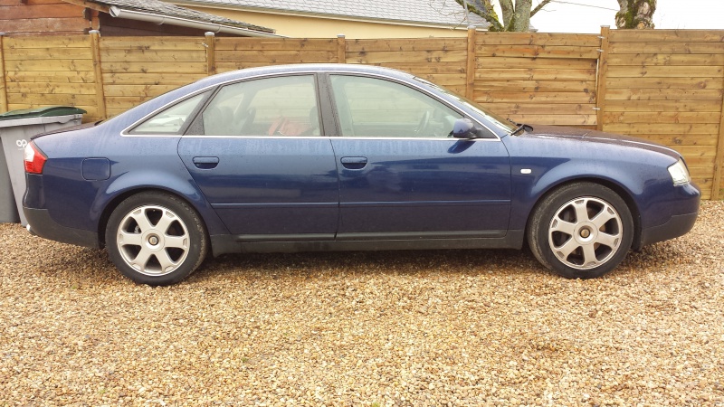

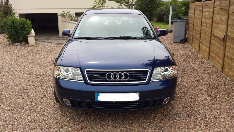

Audi A6 2.7T quattro de 12/1999 avec 185000 kms acquit depuis Mars 2013 a 164 000kms .
Voici quelques photos a l'acquisition :

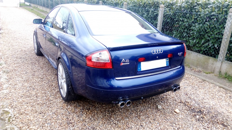

Petit changement sur becquet S6 , sortie echappement , bas de porte S6 et peinture sur les bas de portes et des bas de par-chocs ...
Et voici celles aujourd'hui :

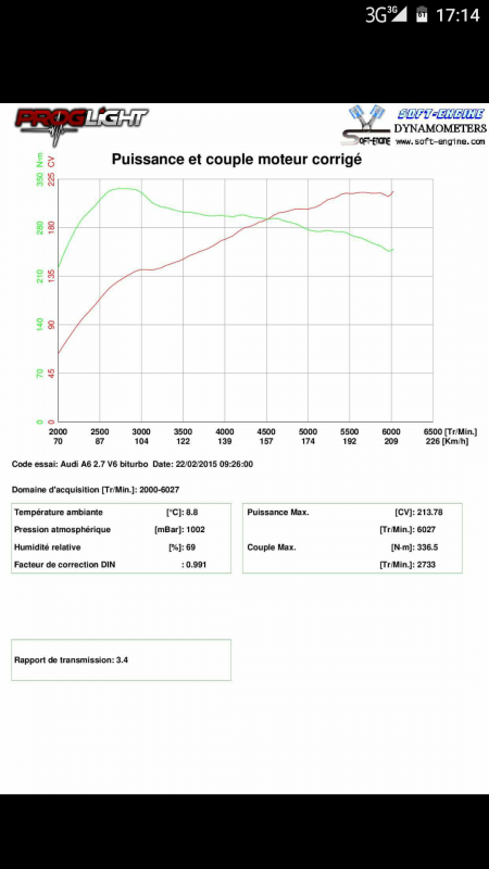

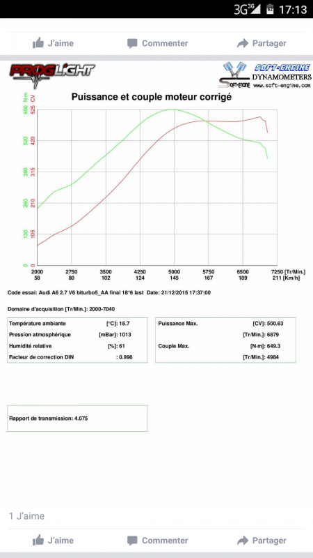

Passage au banc a l'origine 230cv et 310 nm .
Résultats d'origine a ma grande déception 213 CV et 336 nm !!!

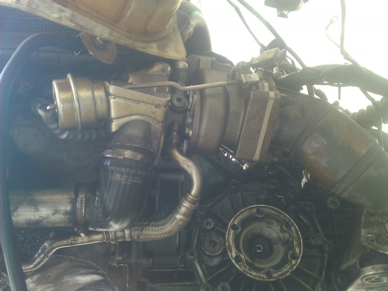

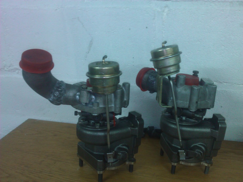

-Turbos RS6 ( chinois 600 euros la paire ) !!!

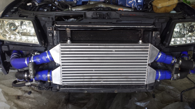

-Échangeur frontal type 300ZX

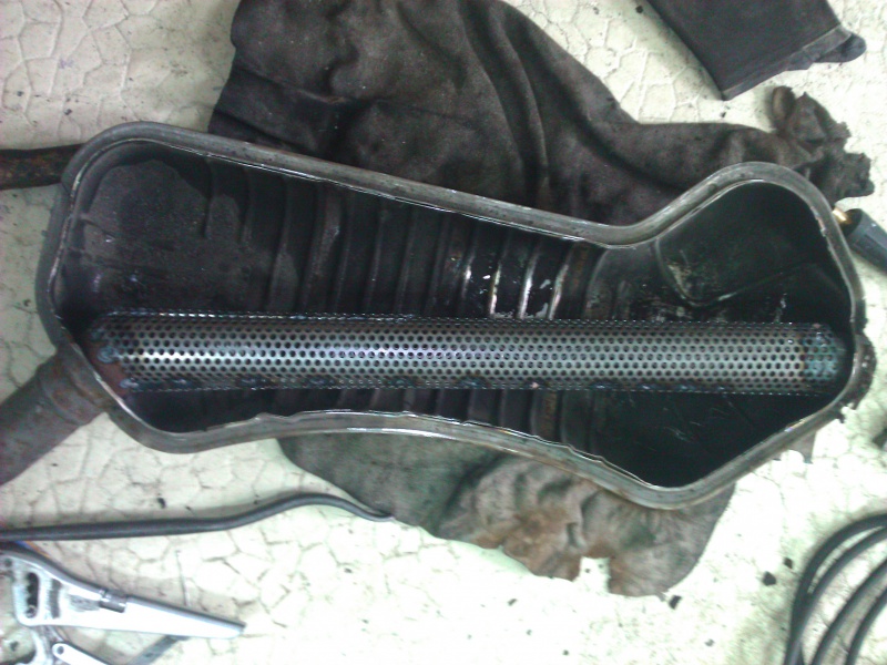

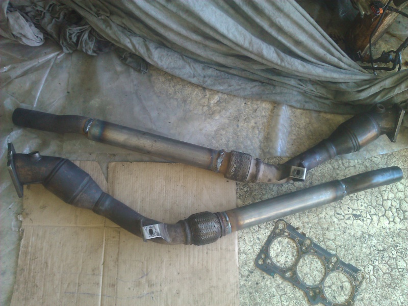

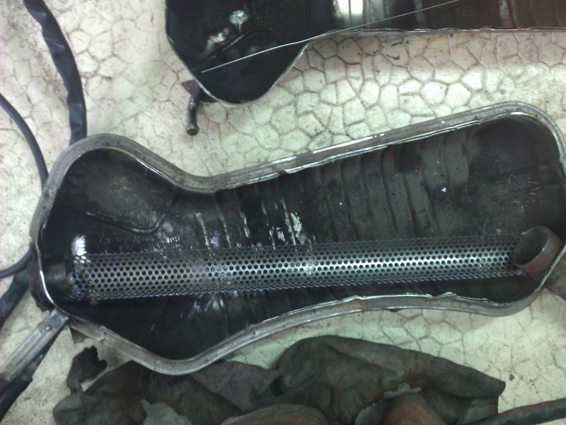

-Ligne d'échappement d'origine modifié : suppression catalytiques , silencieux vidés et rempli par tube perforé et laine de roche .

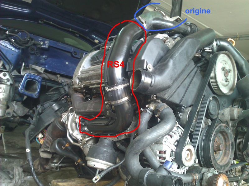

-Admission : filtre K&N et juste changer aspi Rs4 pour adapter au turbo RS6 ( me manque Y RS4 )
-Puissance sorti 500 CV et 650 Nm à 1.5bars à l'E85 ...

modif turbos RS6 ( rotation de la CHRA , soudure partie sural froide et support wetsgate puis rajout cale coté échappement )

Joints de culasse changés par prévention ...
Désolée j'ai oublié de prendre une photo avec le silencieux rempli a bloc de LAINE DE ROCHE ...
Suppression catalyseur ( je n'avais la bonne taille de tube , toute la ligne sera refaite correctement en 76mm ...) la c'est du dépannage
Voici mes courbes et résultats au banc :

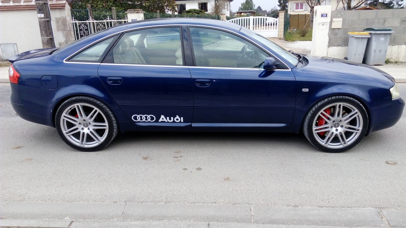

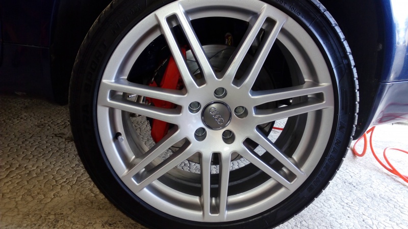

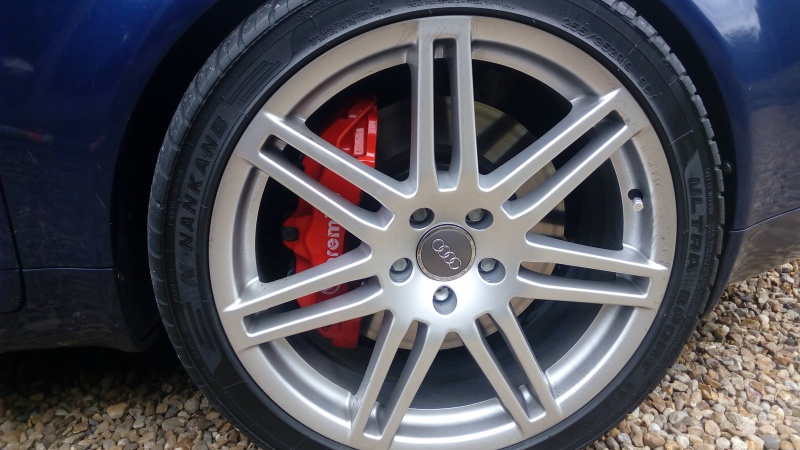

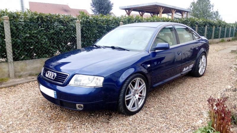

-Kit Frein BREMBO 6 pistons a l'avant ( ZR18,ZL18 ) avec disque de frein ML ( 340 mm )
du coup mis dernièrement des jantes en 19" réplique RS4 B7
avant
APRES

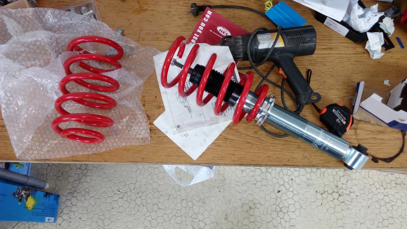

Kit combinés filetée réglage TA TECHNIX ( entrée de gamme , c'est pas pour faire de la piste donc ça fera l'affaire et surtout pour la rabaisser d'un poil pour l'esthétique et tenue de route .
AVANT
APRES

-Admission complète du RS4 surtout l' Y en espérant en trouver 1 a un prix raisonnable ou a défaut confection maison pour avoir un flux d'air plus important sans avoir l'isolation de chaleur du CARBONE !!!

beau boulot, qui te fait les cartos moteurs?

Désolé j'ai oublié de répondre a ta question . la Reprog a été faite chez PROGLIGHT dans le 95 .

Comment as tu fixer ton becquet S6?
J'ai le même, que j'ai fixer avec de la colle à pare-brise, mais ça part.
J'ai penser a le fixer avec des vis, mais suis pas sur.
Salut kaiser.
Bravo pour ton boulot réaliser sur ta voiture, il faut quand même pas mal de taf et de passion pour faire ça.
J'ai juste une question.
Salut Heross , et oui comme tu le dit je suis passionné , merci .
Pour le becquet Je l'ai collé avec du double face car la malle est abîmée et il va falloir que je la change , elle est pas réparable .
Du coup je voulais pouvoir le retirer facilement .
Bizarre que ça ne tienne pas avec la colle a pare brise car c'est avec ça que je comptais le collé définitivement .
As tu poncé la carrosserie ? Je ne vois que ça car moi avec le double face depuis 3 ans ça n'as pas bougé ...
Belle voiture et belle prépa chapeau☺
Merci a toi vivian31 .
Non j'ai pas poncer la carrosserie en dessous, voulait pas abîmer au cas ou.
Mais bon peut être qu'il est pas bien positionné aussi. Je pense aussi que c'est le lavage qui fait que ça ne tient pas.
A la base il ne ce positionnait déjà pas bien. Peut être une déformation.
Du coup j'ai penser a mettre 3 vis et remettre de la colle.
Effectivement si des le départ il ne se pose pas a plat sur toute la longueur , le mieux serai de le viser en plus .
Bon courage ca va finir par tenir avec un peu d'acharnement ... :bien:
Il te faut utiliser un dégraissant/décapant sur la partie qui va recevoir la pièce à coller.
On le fait systématiquement quand on emploi de la colle à par brise.
Je vais me pencher dessus. Bientôt une semaine de congés, j'aurais le temps.

Salut Will. Belle prépa et beau boulot. Est ce que tu pourrai me donner plus d'infos sur ton échangeur de 300ZX ? Est ce que tu as d'autres photos de sa pose ? Et quelle est sa réf ..... Merci :icon_wink:
Salut Jdhamel , merci ;) .
Voici le model que j'ai acheté sur ebay en 2014 à 240 euros avec la livraison des états unis .
GODSPEED TWIN TURBO INTERCOOLER 2 IN 2 OUT
Dimensions 30"X22"X11" , entrées et sorties 2.5"
J'ai regardé le meme vendeur le vends maintenant avec en plus les raccords ( pas utile pour nous car c'est pour 300 ZX Z32 )avec la livraison 500 euros ... :sic:
http://www.ebay.fr/itm/REV9-90-96-Z32-300ZX-TT-BOLT-ON-FRONT-MOUNT-TWIN-TURBO-INTERCOOLER-PIPE-KIT-FMIC-/391296223819?hash=item5b1b128a4b:g:-VMAAOSwI-BWIXE5
Sinon j'ai trouvé celui la aussi a voir le prix de la livraison :
http://www.neotuned.com/godspeed-twin-turbo-intercooler-2-in-2-out/
Apres recherche en Chine c'est la que tu le trouvera le moins chère , car le mien ça ne m’étonnerai pas qu'il sois originaire de chine ...
Désolé je n'ai pas plus de photos du montage , mais ce que je peux te dire c'est qu'il se pose bien , tu as juste a supprimer le ventilo électrique de la cilm , ce qui n'empeche en rien le bon fonctionnement de la clim .
Ensuite j'ai fabriqué un support pour le fixer par le dessus 2 vis et les raccords ce font tous seuls ...
Bon courage a toi si tu te lance
Bonne nouvelle j'ai réussit a trouver un Y RS4 a un prix raisonnable :roi: .
Voici une photo des pièces pour ma futur ligne d’échappement en 76 mm et de l'Y.
tubes inox , nids d'abeilles flexible inox , intermédiaire inox , colliers , tubes perforés inox pour silencieux
Modification ligne d’échappement et de l'admission pour début Mai car ce mois ci pas du tout le temps ...
Il est bien clean le Y, il est neuf ?
Non d'occasion sur leboncoin ... :icon_smile:
Il n'a pas les mêmes diamètres que ceux d'origine du 2.7 il me semble. Tu peux confirmer ?
Oui c'est ça , côté filtre a air 90 mm un ptit peu plus gros que celui de S4 de 2 mm donc la durite en plastique qui va du débitmètre a l'Y rentre en forçant un peu .
Côté aspiration S4 55mm et RS4 70 mm de chaque côté et tout le corps est plus gros ...
Tu vas pas galérer pour l'adapter ?
Un peu , je compte modifier la boite a air côté admission en rajoutant une arrivé d'air puis côté sorti , l'agrandir a 90 mm car sur S4 70 mm , ensuite fabriquer un support débitmètre en 90 mm et le raccorder a l'Y . C'est sur qu'il y a quelques modifs a faire , mais ce n'est pas trés chère juste beaucoup d'huile de coude ...
Par contre du côté des 2 aspirations de l'Y , je vais acheter les manchons RS4 pour raccorder au reste que j'ai déjà du RS4 ( aspi qui vont aux turbos ) ...
Je mettrais des photos des différentes modifs effectuées .

Je suis conscient que ça peux tenir longtemps ou PAS .
Si ça lâche prématurément :pleure2: je les changerai par des plus costauds , étant donné que je paie pas la main d'oeuvre , je fait quasiment tout moi même
Mais entre 700 euros livraisons comprise et 2000 euros en moyenne , y a pas photo pour moi :icon6: .
Et si ils tiennent même 50 000 kms ça serai bénéfique pour moi et je remettrai les même mais que les CHRA 300 euros la paire car fessant environ 10000 kms par an avec .
En changeant que les CHRA plus besoin de modifier les corps des turbos sauf si fissurés :icon_wink: .
