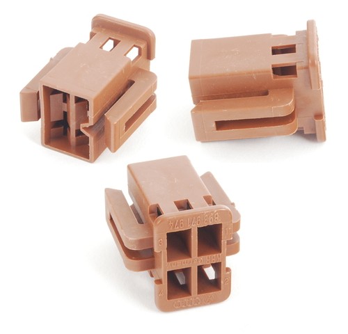

Hello tout le monde...
Ce fameux connecteur vit un temps, puis sèche et éclate de rire.
Je passe commande = N'existe plus et n'est plus disponible ni en agence, ni chez AudiTradition !
Que faire ?
J'hésite à souder des fils dessus, mais je ne sais pas si ça le supportera ou mettre des cosses,
puis fondre l'ensemble dans une épaisse couche de pâte résistant à la chaleur !
Après, je monte un autre type de connecteur 4 pôles, bien plus standard !

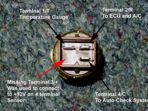

la sonde 4 fiches est remplacée par une sonde 3 fiches
Oui mais la prise ne change rien...
non tu rebranches a ta fiche 4 pôles telle quelle sur ta sonde 3 pôles

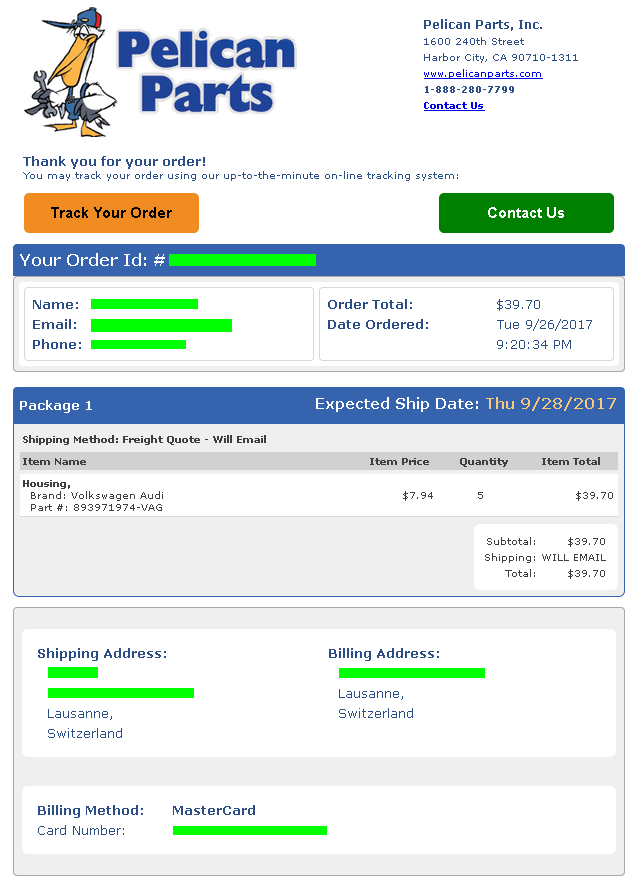

Voilà qui est fait
On verra combien de temps ça prend et combien coûte l'envoi...
J'en ai essayé d'autres, mais soit le prix d'envoi était dingue, soit on vous forçait à prendre pour beaucoup plus d'argent.
Certains montrent la pièce seule, d'autres avec le clip, là il n'y avait pas d'illustration.
5 pièces commandées, 37.50 dollars de frais de port !

j'ai commandé 5 pièces et je leur ai dit que si la pièce possédait le petit clip, ils pouvaient m'en mettre 10, ils m'en ont mis 10 sans même pouvoir confirmer, puisque ceux qui me répondent ne la voient pas...
et 37$ de frais de port !
Ouais, bon ben, on mettra ça sur le compte de l'expérience !

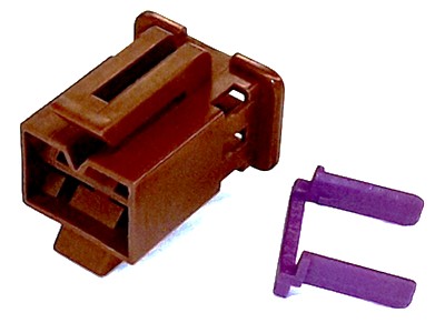

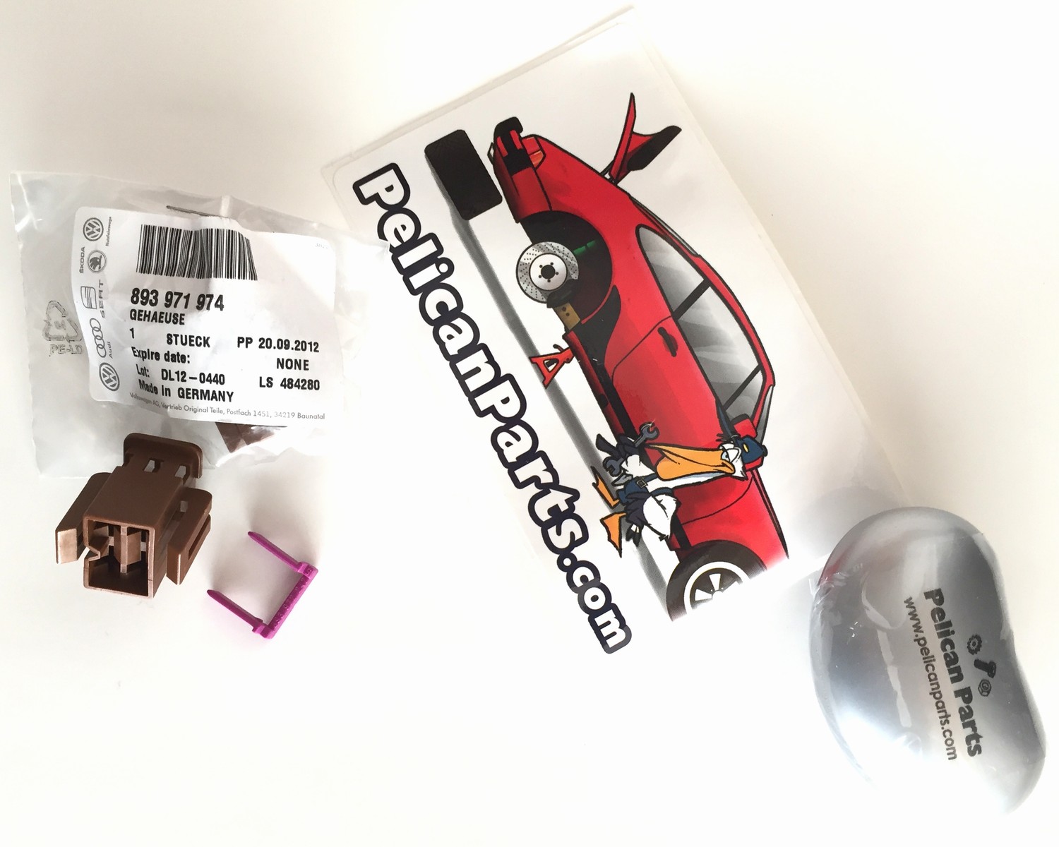

Le paquet est arrivé et ouf... Il y a le clip avec !
C'est visiblement la vraie pièce et le plus con et que c'est un magasin Américain, qui arrive à commander une pièce en Allemagne, qui la reçoit pour me la renvoyer depuis l'Amérique jusqu'en Suisse, alors que nous, suisse, ne pouvons obtenir cette pièce !
:mur:
Total pour 10 pièces:
79.40 $
37.50 $ de frais de port
28 CHF de frais de douane et de TVA
Sympa ! :roi:
J'ai reçu un autocollant et une boite de bonbons !
:nixweiss:
Et j'ai trouvé ça pour illustrer les positions
Faudra que je fasse un plan de connexion avec les couleurs des fils et voir si d'autres personnes ont les mêmes !

Pour la pièce je l'ai trouvé en neuf....pour info,elles sont identique au jetta de 85 à 89
Modifié par Wobiste
Citation
Ben voilà une info intéressante !
Il y a une référence spécifique à cette pièce d'époque plus ancienne ?

Pas de référence si ce n'est la 893 971 974 ...
Il était écrit en dessous...pour jetta de 85 à 89...mais en entrant bien évidemment le numéro de châssis de ma RS2...il était indiqué comme je m'y attendais "compatible avec votre modèle"
