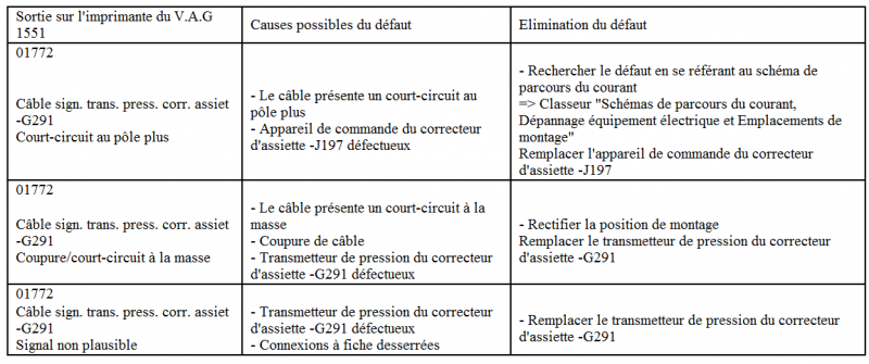

-cablage de signal du transmetteur de pression de pressions du correcteur d'assiette
-courcicuit pole +

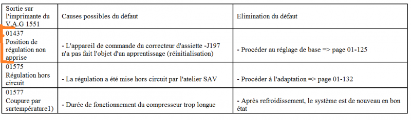

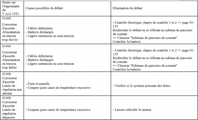

-01772
-01437
-01400

Autodiagnostic de la suspension pneumatique allroad
http://www.casimages.com/fg/drMUFEwMu0btYBq
dossier zip telechargement direct
http://www.casimages.com/ext/ztf/IKbyQD5j1hAIeYx
Suspension pneumatique A6 ALLROAD
http://www.casimages.com/fg/VfP9IVS5md6nMBb
dossier zip
http://www.casimages.com/ext/ztf/X4ELK3OcnudfgwF
