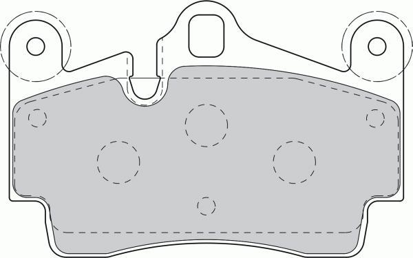

fdb4065.jpg7L0698451F PR-1KD

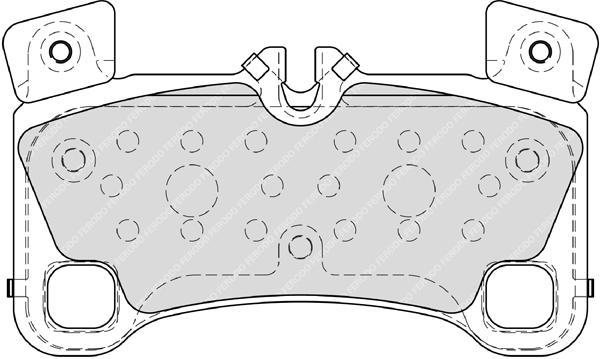

fdb1627.jpg7L0698451B PR-1KF

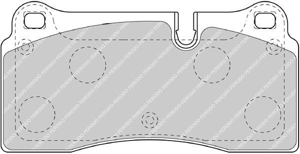

fdb4195.jpg4L0698451B PR-2EF (ceramique)
3 modèles différents pour la même voiture. Peuvent pas faire plus simple :mur:

Les deux premiers sont des montages de série, le freinage céramique étant une option (dans les 8000€).
Sur le marché des pièce adaptables tu peux trouver des plaquettes céramique (ATE), mais si tu veux les troisième de la photo, il te faut les disques et étrier d'origine, qui même d'occas se trouvent entre 3000€ et 5000€ par train.
