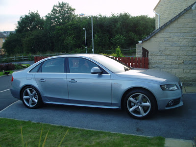

Mouai... Moi la mienne est super basse et on a du mal à la rentrer : on a l amortissement piloté... Déjà les anciens proprio nous avaient dit qu elle touchait quand la voiture montait sur le bateau pour aller en corse...
on peut donc en déduire aussi qu il n y à pas de différence de hauteur entre un châssis sport et un s line?
A priori le châssis sport est à -20mm et le châssis SLine est à -30mm.
d accord avec vous mais sur le document il n y a pas de notification?, rien n'indique -30 , il n est stipulé nul part?
-20 c'est déja pas mal je pense un peu plus haut que le s line mais moins chére en occasion
chassis sport
s-line
chassis confort
Modifié par ultrAslan
