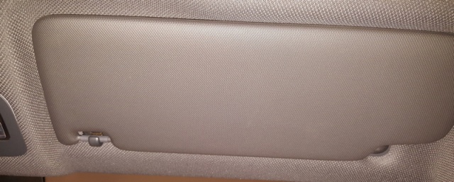

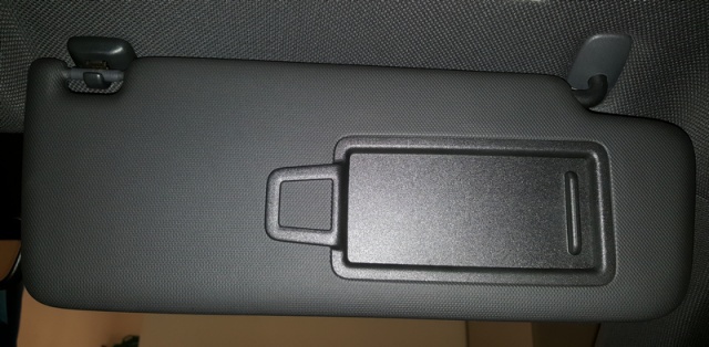

Modification totalement inutile donc complètement indispensable !
Avant :
Après :
Modèle UK trouvé sur eBay pour une cinquantaine d'euros, réf : 8S88575527C0 (noir)
Non, fait en 10 min, le pare-soleil est clipsé. il faut juste enlever au préalable le petit cache en plastique.
D'accord mais je vois pas comment la partie électrique est raccordé je regarderai sur la mienne :marcelpoire:
Il y a un petit connecteur à l'intérieur de la fixation.

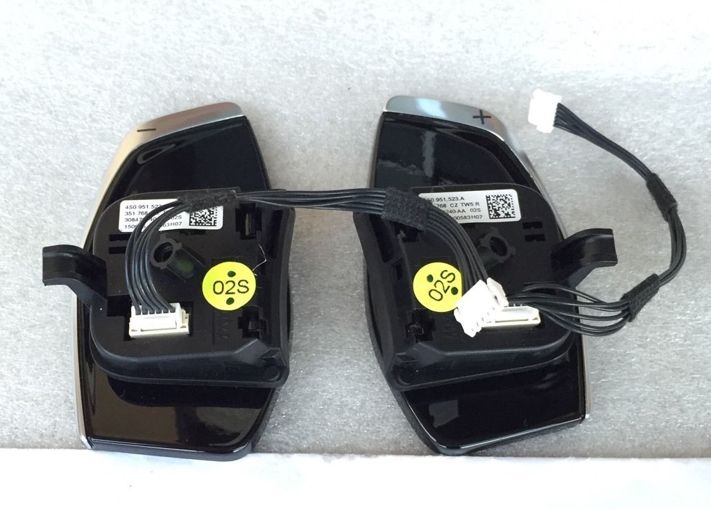

En commande : palettes d'Audi R8 2015 !
Ah, très intéressé de voir le résultat ! :bien:
fais une photo avant après :) çà serait cool. çà t'a coûté cher les pièces?
115 euros sur eBay.
Le vendeur indique que ça se monte. Le volant des R8 est identique à celui des TT dans cette partie.
Et puis, il faut bien prendre parfois quelques risques...
Bonjour. Merci de nous faire voir le résultat pour les palettes R8. Aurais-tu le lien ebay ?

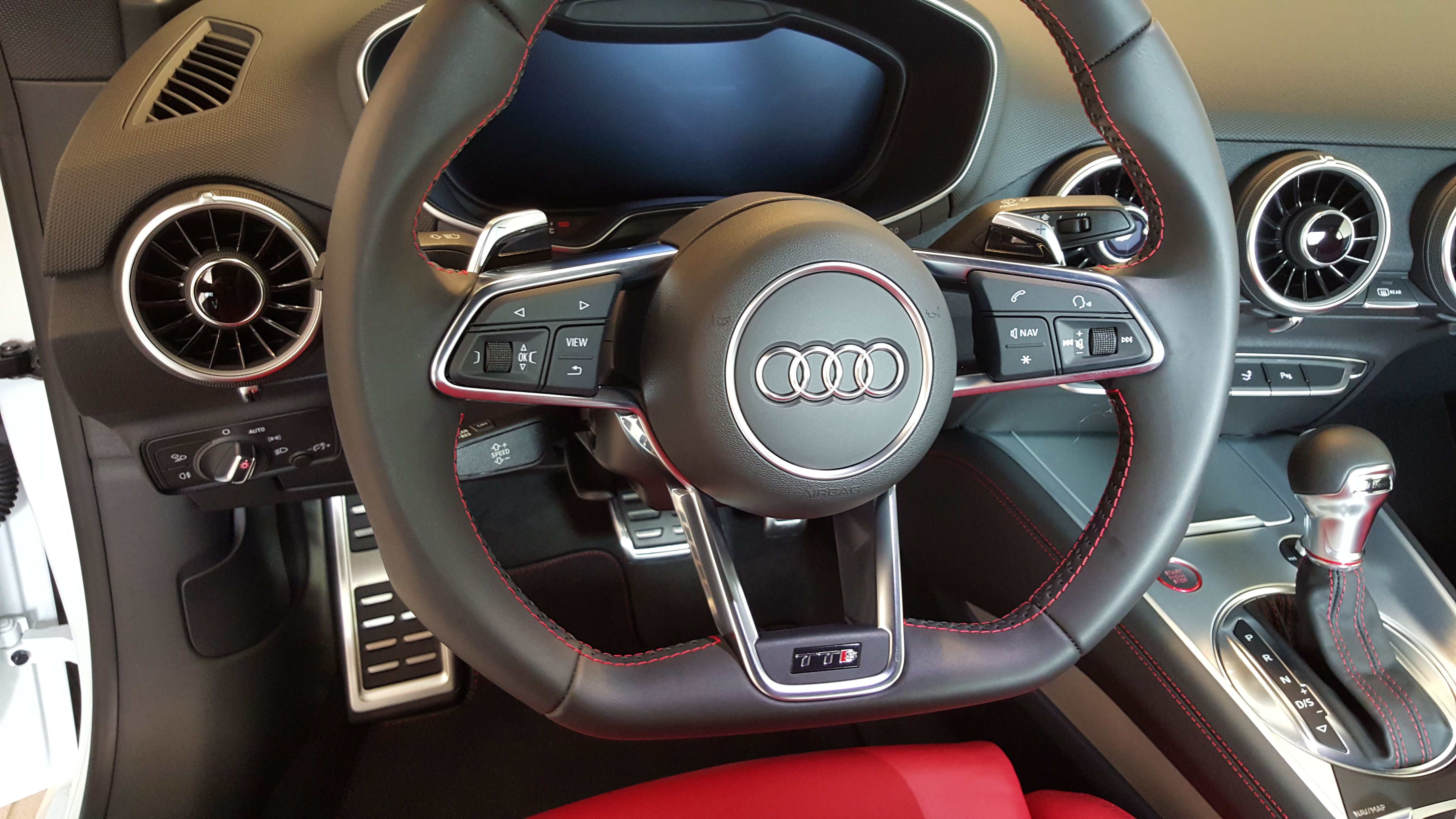

Avant :
Après :
Un peu galère à monter, les connecteurs R8 et TT ne sont pas les mêmes mais je suis satisfait du résultat !
Ca a clairement une autre gueule...
Mais attends, les palette d'origine du TTS ne sont plus en alu (enfin, en plastique imitation alu) comme sur le 8J ????
Et tu as bien le +/- qui s'allument ?
Top ta modif Erty çà a de la gueule! bien mieux! Tu n'as pas été obligé de démonter le volant? dommage j'aurais du te demander un tuto photo!
Tu n'aurais pas l'option phoneBox à tout hasard?? Je me demandais si l'iphone 6S plus rentrais dedans... j'ai un doute! Hier j'ai vu une noire panthère.... Top çà scintille!
Sur le TTS 8S, les palettes ne sont plus en plastique imitation alu (moyen de la part d'Audi). J'ai bien + et - qui s'allument.
Pas besoin de démonter le volant mais il faut virer l'airbag et l'habillage qui contient les commandes au volant.
J'ai toutes les photos, je fais un tuto quand j'ai un peu de temps.

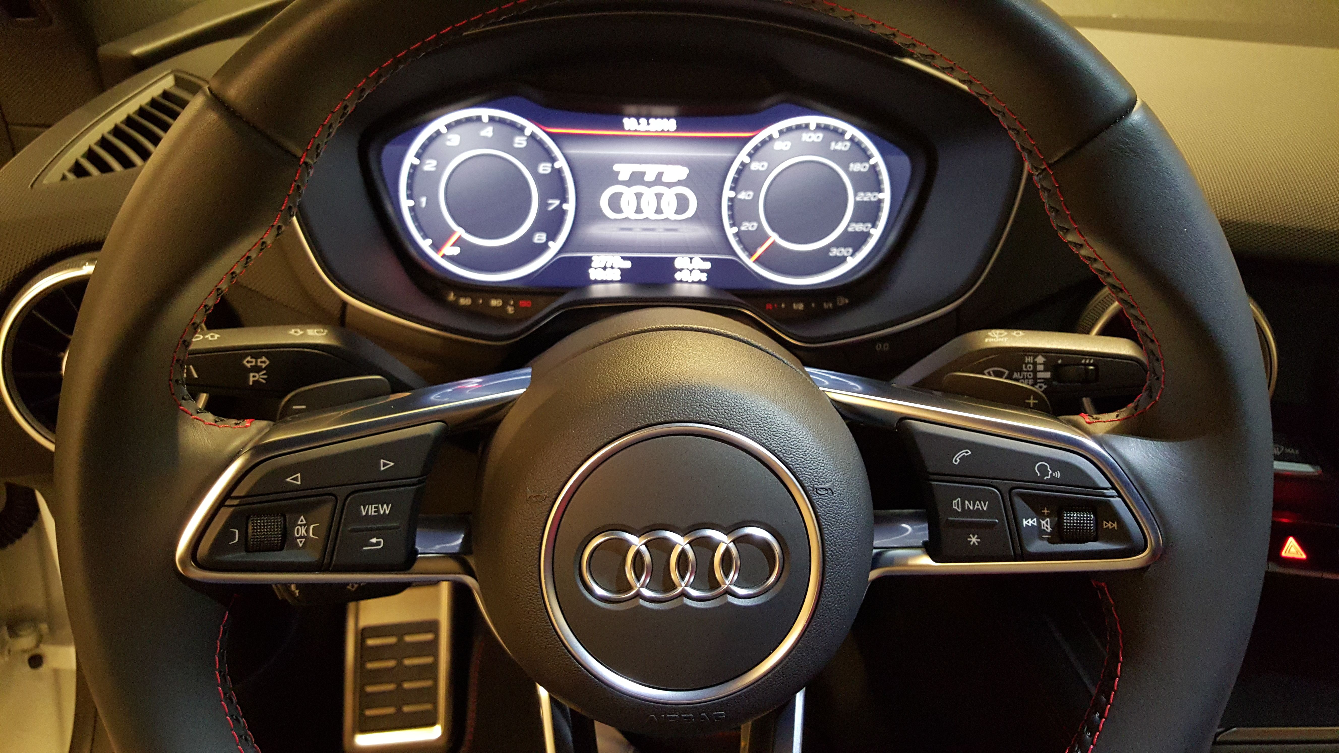

Avant :
Après :
