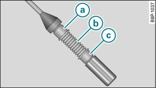

La flemme de vérifier la notice "papier" mais dans la notice électronique :
Fig. :1
Fig. :2
Notice
Contrôle du niveau d'huile
  • Garez votre véhicule en position horizontale.
  • Le moteur étant à sa température normale de fonctionnement, faites-le tourner un instant au ralenti puis arrêtez-le.
  • Patientez deux minutes environ.
  • Retirez la jauge d'huile. Essuyez-la avec un chiffon propre et remettez-la en place en l'enfonçant jusqu'en butée.
  • Retirez ensuite la jauge et vérifiez le niveau d'huile Fig. :1 ou Fig. :2. Le cas échéant, faites l'appoint d'huile-moteur Lien.
Le niveau d'huile se situe dans la zone de mesure -a-
  • Ne faites pas l'appoint d'huile.
Le niveau d'huile se situe dans la zone de mesure -b-
  • Vous pouvez faire l'appoint d'huile. Le niveau d'huile doit alors se trouver dans la zone -a-.
Le niveau d'huile se situe dans la zone de mesure -c-
  • Vous devez faire l'appoint d'huile. Le niveau d'huile doit alors se trouver dans la zone -a-.
Description
Selon le style de conduite et les conditions d'utilisation, la consommation d'huile peut représenter jusqu'à 0,5 litre/1 000 km. Durant les 5 000 premiers kilomètres, la consommation peut même être plus élevée. C'est pourquoi, vous devez vérifier régulièrement le niveau d'huile-moteur, de préférence lorsque vous passez à la pompe et avant tout long trajet.
