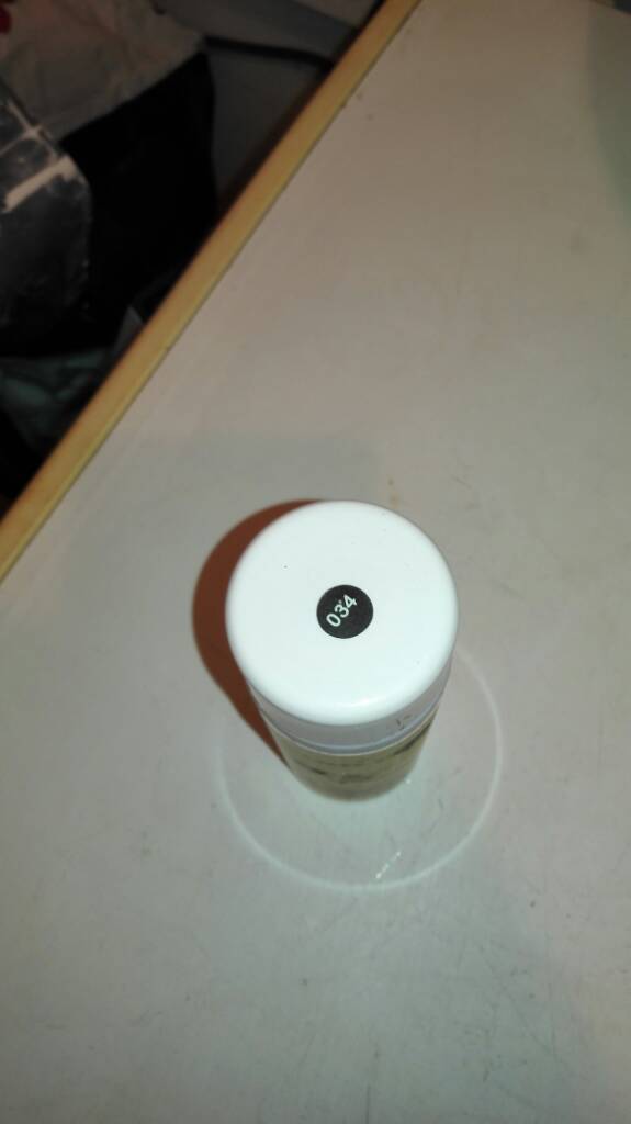

Quelqu'un pourrait me dire le code couleur pour le cuir noir sur colourlock ? Je dois pas être doué je trouve pas ^^
Je voudrais commander le kit réparation pour refaire mes craquelures, ça a pas l air bien compliqué.
J'avais déjà demander à colourlock
Et le seul moyens d'être à la bonne teinte est de leurs envoyer un échantillon (appuie tête par exemple )
Ou tu coupe un petit morceau de rab sous la banquette arrière ;)
F034 il me semble si je dis pas de conneries.
Couleur noire classique pas forcément Audi.
C'est ce que Maniac Auto m'a conseillé de prendre, et j'en suis satisfait.
