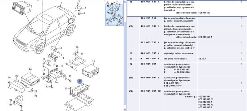

Petit up pour l emplacement du module d antenne radio.
Quelqu un pourrait me confirmer sont emplacement dans la voiture s il vous plaît ?
Il est du côté caisson de base ? Faut démonter le caisson pour y accéder ?
Merci d avance ;)
Pitié aider moi je pète un câble je viens de démonter le coffre complet je trouve pas ce putain de module à la con...
Tu appel quoi module antenne ?
Sinon au dessus tu caisson de basse tu a le chargeur(si tu en est équiper) et juste au-dessus tu as toute la connectique de l'antenne
Geoffrey67 regarde sur la première page du post j avais déjà poser la question et j ai mis une photo de la pièces en question
Apparemment sa sert a emplifier la réception de la radio...
Ok merci je vais mieux regarder alors, ça a bien l air d être côté caisson de basse apparemment
A la rigueur si quelqu un pouvait me prendre une photo pour que je vois l emplacement car honnêtement j ai tout démonter la garniture coter caisson je n ai rien vu du tout
Peut être derrière le panneau de porte arrière...
derrière le panneau de porte arrière gauche (conducteur), il n'y rien, a si le calculateur de correcteur d'assiète des feux xenon
tiens une photo (bon chez moi tu remarquera un ampli etc... que toi tu n'as pas)
Merci pour la photo, j ai enfin trouvé le câblage et j ai pu le remonter.
Par contre sur mon ancienne, l apy aucune trace de se module.
Je les remonté sur la nouvelle et nickel je capte bien la radio.
Merci pour ton aide Geoffroy67 :)

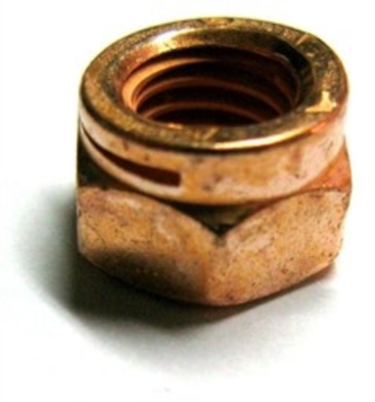

Bon je viens d aller jeté un coup d’œil, c est encore la vis de turbo que j avais resserré qui s'est desserré.
Vous me conseillez quoi, mettre de la loctite ?
C'est une des trois qui le fixe au collecteur échappement...
Niveau serrage on peut y aller franco ou pas trop serré quand même ? j'ai pas spécialement envie qu'elle pète dans le turbo...
A la rigueur si quelqu'un pouvait me choper le couple de serrage se serait bien sympathique :)
je n'ai plus le couple en tete mais tu peux y aller franco bride le bien comme il faut...quant a la loctite vu les températures de fou la dedans ,je doute fort que ça serve à quoi que ce soit.
As tu des écrous spéciaux pour echappement ?
Ceux qui sont fendu en bout du pas de vis.
Non pas d embout fendu au bout du pas de vis, j'ai retiré la vis pour voir l'état du filet...
Les vis au niveau du turbo d'origine se sont pas fendu. Je pense que tu peut être bon pour changer ton joint à force quel se desserre. Pour être tranquille va chez Audi et prend des vis neuve et un joint.
