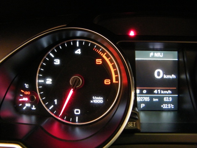

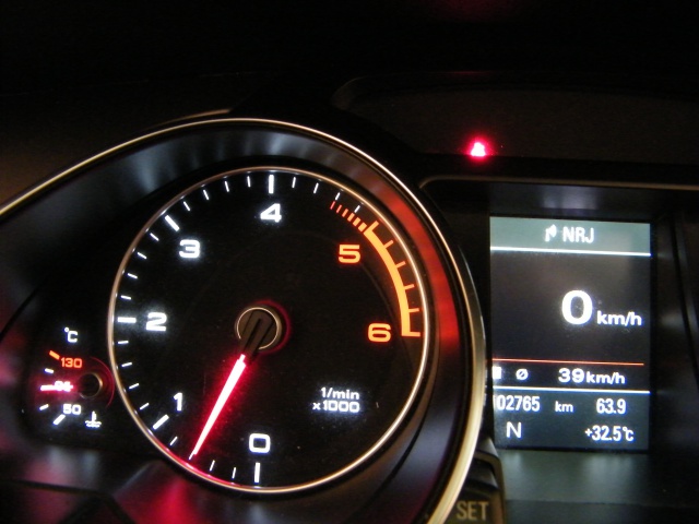

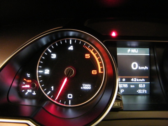

voila moteur chaud donc je me suis trompé et tu es bon !!!!
---------------------sans CLIM en mode P :
-------------------- avec CLIM en mode P :
-------------------- sans CLIM en mode N :
-------------------- avec CLIM en mode N :
je pense que ça ne varie pas des masses !!!!
voila j espère que ça t'a aidé !!
