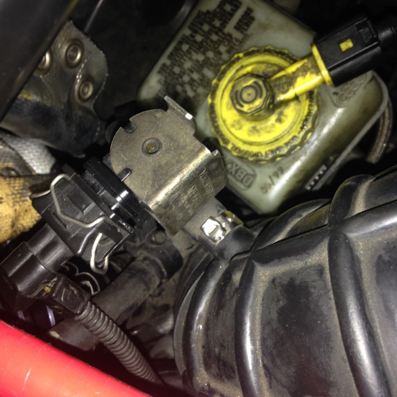

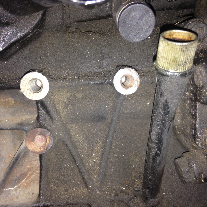

sa y est j'ai pris les photos pour toi king26 pour les capteurs de cliquetis qui etait sur l APY
