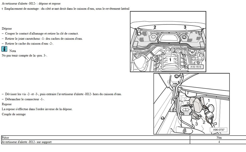

Question ou ce trouve deja la sirène de l'alarme ? Car moi j'ai le bip au verrouillage mais la sirène a rendu l'âme donc plus de bip lol
je crois l'avoir vu derriére le passage de roue conducteur, entre le pare choc et le passage de roue; si je ne dis pas de bêtise :icon_biggrin: !!
Philou non je crois pas du moins sur la mienne c'est sûr elle ne ce trouve pas ou tu dis
trop fort Titaa :marcelpoire: comme d'hab ...... du coup vais regarder, la mienne a jamais braillé elle est peut être hs aussi lol
Merci titaa8 maintenant je me rappel ou je l'avais vu lol
Ça coûte cher du coup cette bête ? Je L ai aussi à changer
Idem mon alarme m'a lâché.
On en trouve pas mal sur la baie d'occase ...
