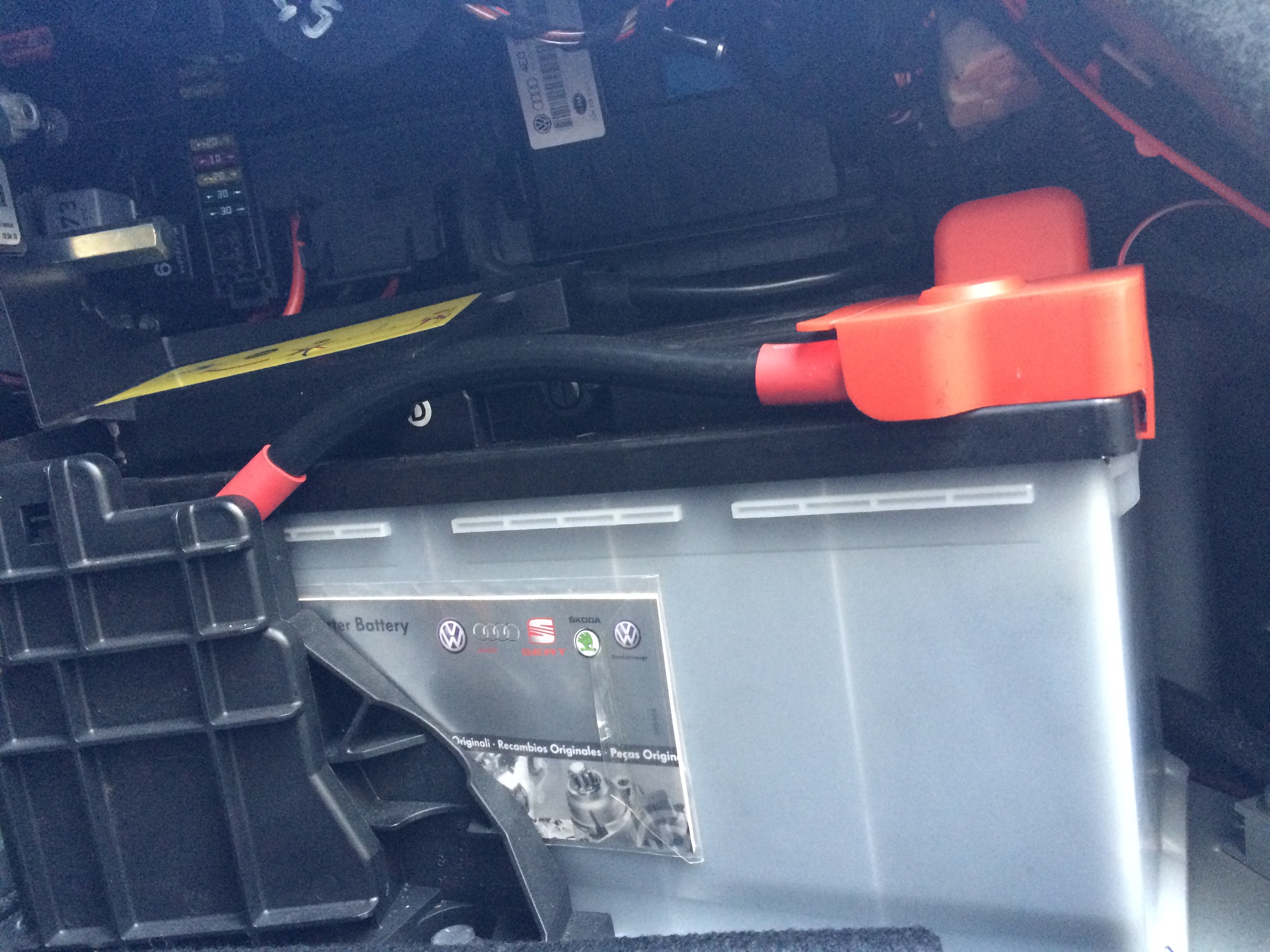

Dans le logement de la batterie j'te prendrai une photo tt a l'heure
ok merci :jap:
et tu as pu le coder avec la valise ou il faut absolument passer chez audi :icon_confused:
Voilà c'est le boîtier au dessus de la batterie avec l'étiquette blanche et la fiche bleu.
Malheureusement pour toi tu seras obligé de passer par la case Audi car il y a une protection component sur ce calculo.
